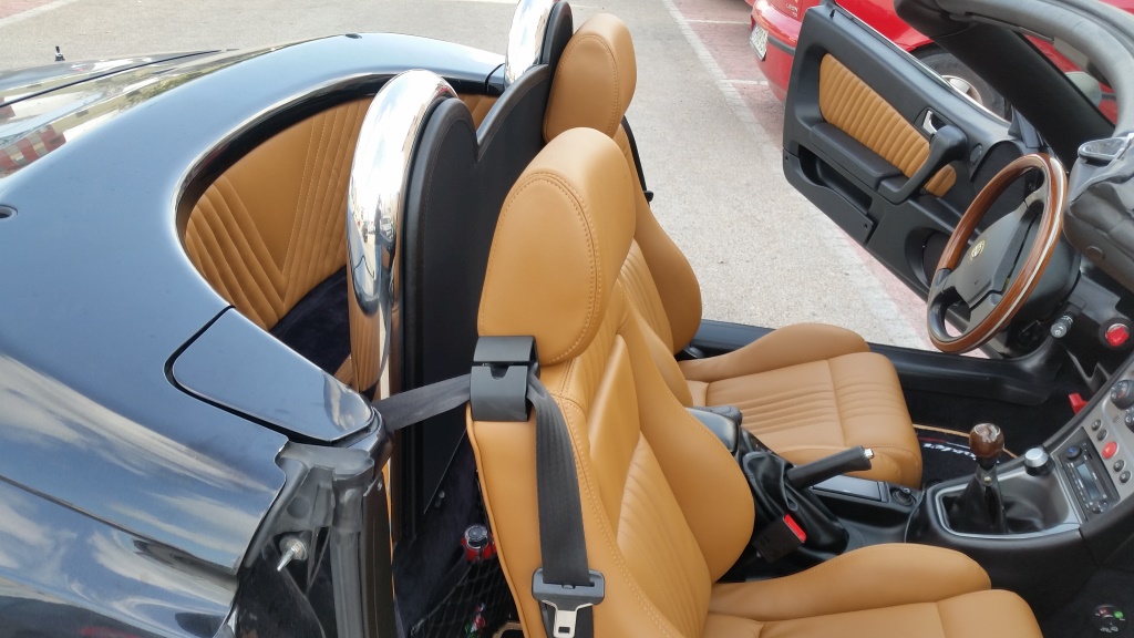

Es el pomo de madera original del coche.
http://www.ebay.es/itm/Alfa-Romeo-156-166-GTV-Spider-6-Speed-Wooden-Gear-knob-156019004-New-GENUINE/231542115357
Foto directa al pomo no tengo, pero se ve en muchas de las fotos que he ido subiendo:
Saludos ;)
Ah vale vale, pensé que habías comprado otro!
Si, compré uno chino por 7€ para Opel Astra que la medida del agujero donde entra el gatillo para poner la marcha atrás tiene 3 cm, pero por 2 milímetros no entraba y además no me di cuenta que por abajo no era recto, si no inclinado y aunque hubiera rebajado un poco el agujero habría quedado mal, así que lo descarté y envié el original del coche a tapizar.
Saludos :)

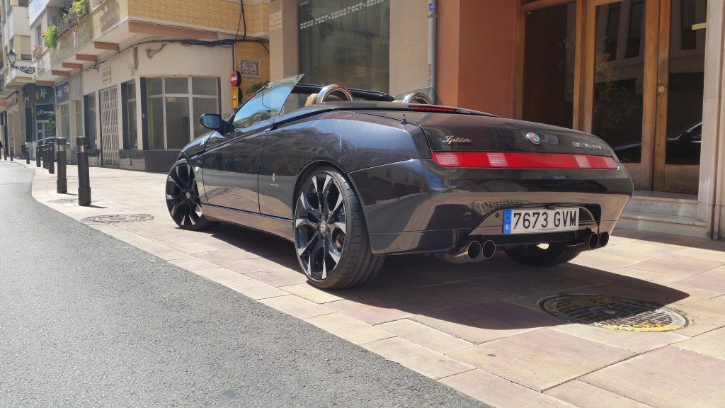

Ya tengo montados los michelin en 245 detrás y se nota mucho el perfil más alto, tanto visualmente como en comodidad.
De las 245 no tengo foto aun, pero cuando puse las 235 ya se notó mucho el cambio de perfil:
en 225:
en 235:
Y ahora hay la misma diferencia (o incluso más) de 235 a 245 que la que había de 225 a 235.

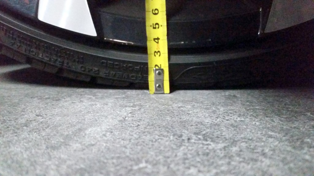

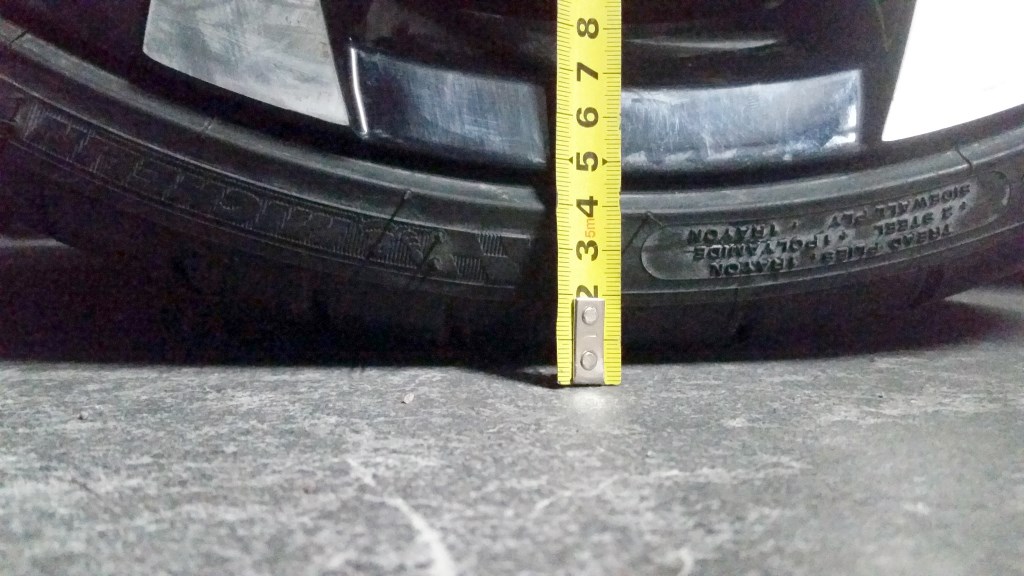

He cogido varios baches y alcantarillas y hay mucha diferencia. Claramente las 225 no eran las ruedas apropiadas para esas llantas de 8,5" ya que al estar tan estiradas el perfil era ridículo.
Ahora con las 235 delante si que cuando giro a tope el volante hacia la derecha la rueda izquierda roza un poco con el guardapolvos. Curiosamente la rueda derecha no roza sin embargo con el metro en la mano los dos pasos de rueda están a la misma altura del suelo. Levantaré un poco las suspensiones delanteras para que no roce.

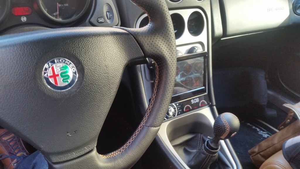

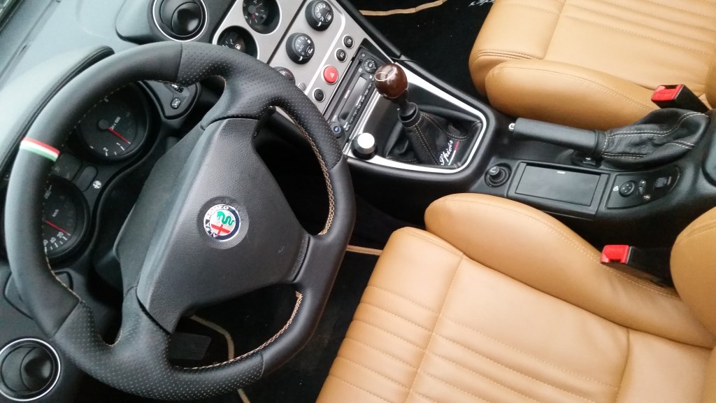

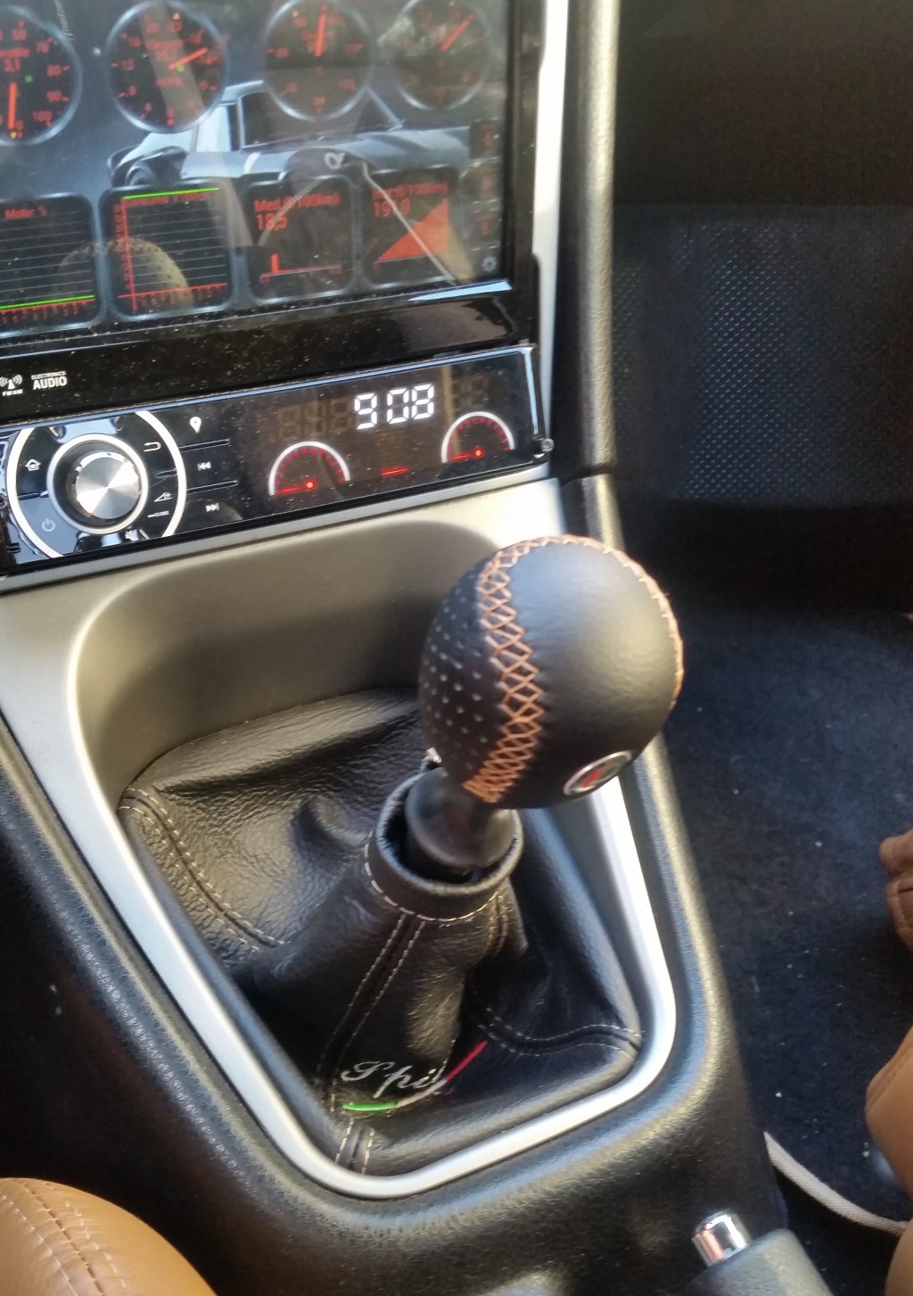

El pomo del cambio de marchas que ha quedado genial:
y ya está a juego con el volante:
Ahora ya solo me faltan los pedales y dentro de bastante tiempo pintar el coche.

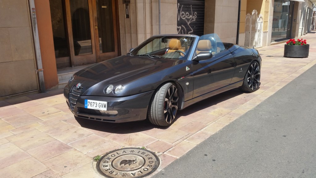

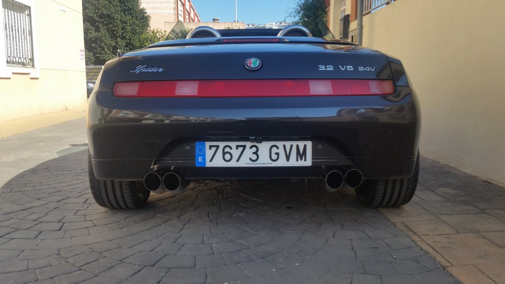

Brutal! Ese escape de Novitec le queda de lujo, tengo que volver a ponerselo al mio. No parece que tenga mucha caida atras, la has corregido o es efecto de la foto? El diametro de rueda no ha cambiado mucho?
La caída la puse al mínimo posible porque si no el ancho de vías era superior al máximo permitido.
El diámetro de la rueda ha aumentado 1,6% respecto a la 225/30R20 que tengo homologada en ficha técnica. Antes de comprar los neumáticos fui a la ITV a preguntar si era posible poner esa medida y lo metieron en el ordenador y como no llega al 3% me dijeron que no había ningún problema, incluso llevando delante una medida (235/30) y detrás otra (245/30)

Hasta en fotos se aprecia que el perfil de los nuevo neumáticos es mucho más "normal" que con las 225 que como algunos dijeron parecían ruedas de carreta.

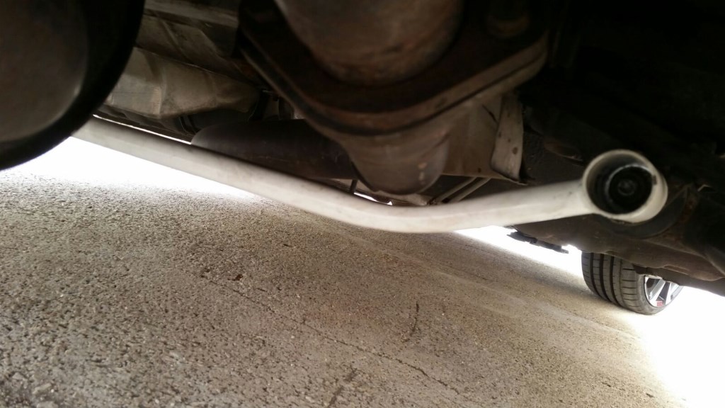

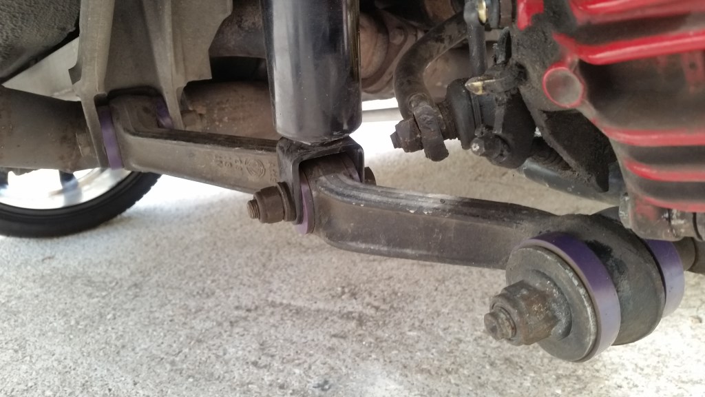

El tubo de escape daba golpecitos con la "barra de torretas" trasera:
así que puse una goma en medio para que no hiciera ruido, y ya que estaba debajo del coche limpié un poco los silentblock para ver cuales eran PowerFlex y solo llevo los 3 que se ven en la foto:
Los de la barra estabilizadora y los de la bandeja que sujeta el muelle son negros, por lo que supongo que serán los de la casa. Ya tengo otra cosa más para ir haciéndole al coche.
Saludos ;D
Esos mismos tres son los que le he cambiado yo, he puesto Strongflex (es lo mismo). Sigo teniendo ruidos detrás (y delante). No sé si en estos coches se van mucho las bieletas de la estabilizadora, estoy pensando en cambiarlas directamente, las de delante y las de detrás...
