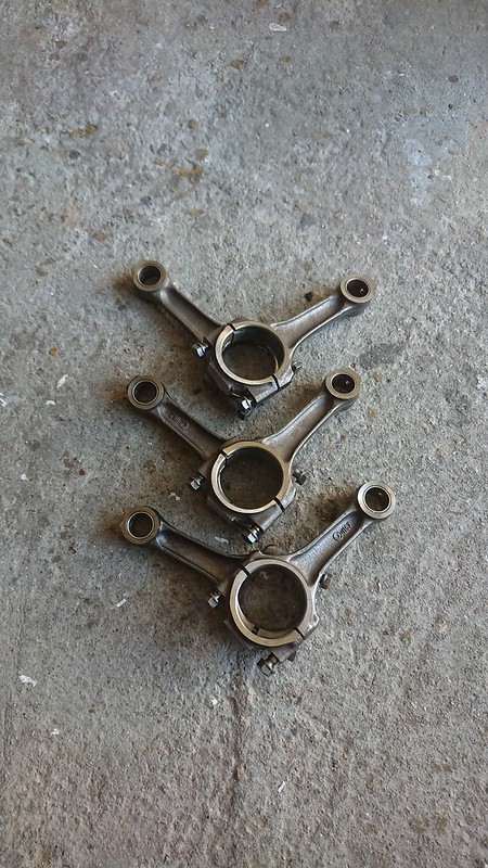

Hoy limpié las bielas tambien que os dejo por aqui unas fotos.
