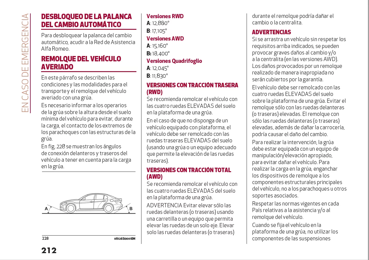

Entonces, si en N giran libremente, no entiendo por qué el manual indica que el AWD no puede ser remolcado levantando sólo un eje.
VERSIONES CON TRACCIÓN INTEGRAL (AWD)
Se recomienda remolcar el vehículo con
las cuatro ruedas ELEVADAS del suelo
en la plataforma de una grúa.
ADVERTENCIA Evitar levantar el
vehículo sobre las ruedas delanteras (o
traseras) utilizando un gato elevador o un
dispositivo que permita elevar las ruedas
de un solo eje. La elevación de sólo las
ruedas delanteras (o traseras) durante el
remolque podría provocar el daño del
cambio o de la centralita.
Porque para estar en N tiene que estar el coche encendido.

Ojo, en el manual del Duster también especifica que las versiones 4WD NO pueden ser remolcadas dejando 1 eje en el suelo, ni aún en punto muerto. Deben levantarse las 4 ruedas.
Esto es algo que llevo escuchando desde hace años en todos los 4wd, debe tener cierta lógica.
Reacciones: Rambito
Si la caja se pone en P sí o sí tal como dice @nacho , y no hay forma de dejarla en N estando parado (aparcado/averiado) (no encuentro en el libro nada sobre N con motor parado), ese es el motivo de que indiquen lo de levantar las 4 ruedas para ir en grúa. @Tirano entiendo que ese Duster aparte de AWD lleva caja automática, ¿no?, que se enclava al apagar y por eso también te dice que levantes las 4.
No, no, es manual, no se enclava nada. Es por el diferencial central o la transfer. A uno de los dos no les sienta bien que se mueva un eje si y otro no.

Mi Jeep tambien es manual y dice lo mismo de no remolcar con un eje levantado, eso debe ser por el diferencial central o lo que lleven que estando apagado no les debe sentar bien la diferencia de giro

Edito: Esta fue la entrada que en su día puse citando el libro de instrucciones del Giulia, hace unos minutos he encontrado el pdf y hecho una captura de pantalla, se corresponde a la página 155 del libro, aquí la podéis ver
Esta fue la cita literal:
Esta fue la cita del libro de instrucciones del Giulia que puede en su día, hace tiempo, después estas recomendaciones dejaron de aparecer en los siguientes libros de instrucciones, si alguien tiene cualquier libro de antes del 20188 puede que tenga esta información en su libro.
Podriais, si lo tenéis, ponerlo, en esta foto se ve un tanto borroso. Entiendo que estas instrucciones para empujar el coche, deberían estar vigentes, cuanto menos en los fabricados en aquellos años anteriores al 2018. Esto podría servir, por ejemplo, para cargar el coche en una grúa de plataforma, sino fuera así habría que hacerlo con las cuatro ruedas levantadas con rodines.
