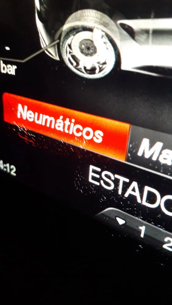

Bueno, pues ya empieza a agrietarse la segunda pantalla...
(Ya se cambió en garantia una vez)

el problema no es que se agriete un poco, sino que no parece de hacerlo y termine inservible.
Espero que los casos de nuevas grietas sean en pantallas de la misma referencia que la de fábrica y que las que pusieron una referencia nueva no se rompan, porque si no, menudo apaño nos hicieron....
Reacciones: Osky76 y nacho
No termina, siempre va a más, pero es curioso que desde la posición del conductor no se nota. La mía aunque ha ido a peor con el tiempo, sigue viéndose perfectamente, y te das cuanta de lo mal que está si montas de copiloto. :jujujajajeje:
No pienso cambiarla ni pagar lo que piden por una, sin saber si va a volver a pasar. Antes pongo la china.

Yo la cambié en garantía en febrero del 2020, justo antes de la pandemia,y el chaval que me instaló el módulo AA ahora hará un año me advirtió de las dichosas grietas. No se aprecia mucho,en la revisión se me olvidó dar detalle de este hecho, pero no estoy tampoco dispuesto a pagar por algo que me han cambiado en garantía y nuevamente vuelve a salir defectuoso.
