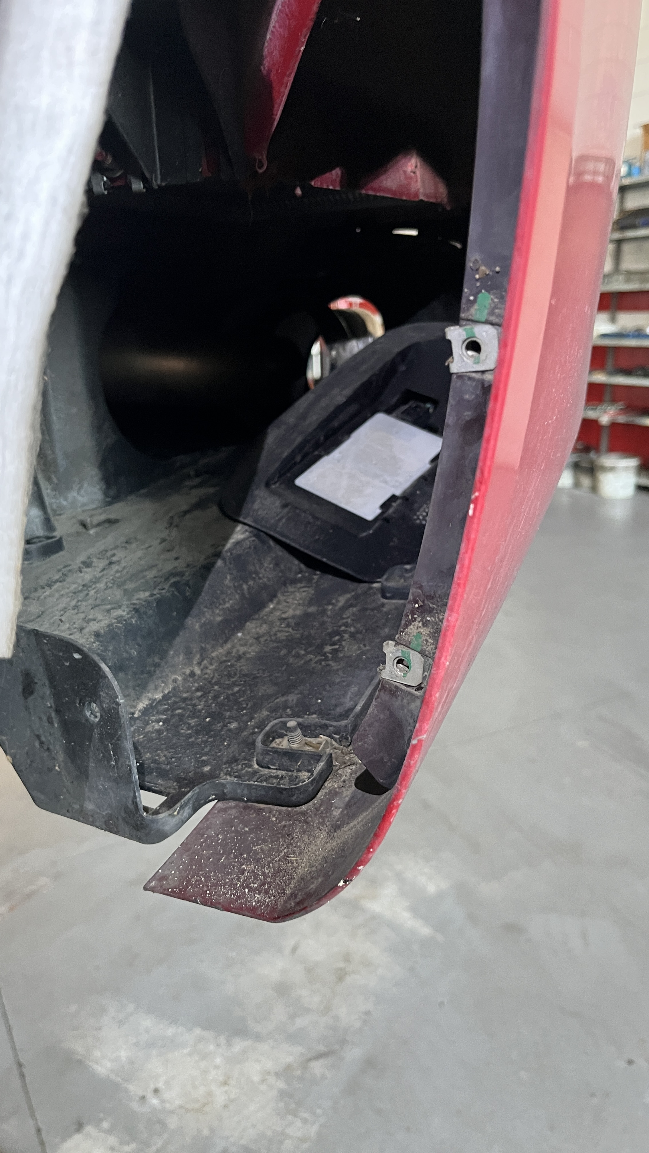

Os comento una "averia" que he tenido, que ya me habia pasado pero no hice foto, no se si a alguno de vosotros os ha pasado.
Sintoma: el sensor de angulo muerto del lado izquierdo empezo a funcionar de forma erratica (no detectando en tiempo y forma vehiculos) a dejar de funcionar directamente, sin ningun error/testigo
Aprovechando que tenia el coche en elevador quite rueda trasera izquierda, aparté el paso de rueda y esto encontré
Sensor suelto dentro del paragolpes.
Solucion: cinta doble cara y reposicionarlo en su sitio (el paragolpes por dentro esta marcado donde va)
Y con eso arreglado, sensor de angulo muerto perfectamente funcional.
