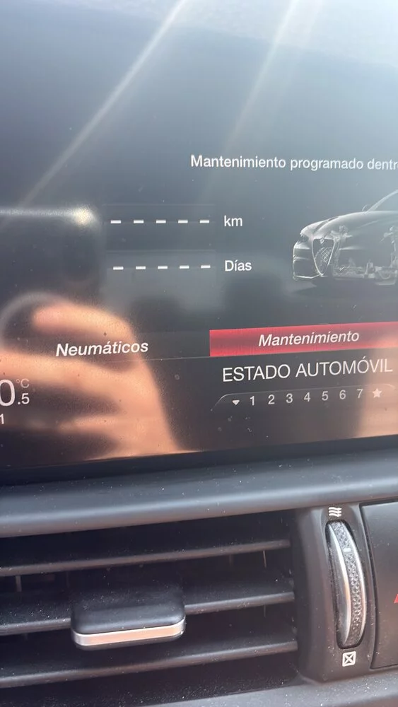

Estoy en la revisión y no son capaces de resetear el mantenimiento
Dicen que no es normal pero que les ha pasado alguna vez

Creo que hay un contador de mantenimientos, y juraría que tras el octavo ya desaparecen y no sale más lo de los Km y días restantes. Ese numerito del contador hay que restaurarlo de alguna forma.
Lo he leído a alguien pero no recuerdo a quién.
Insisto, creo que los tiros van por ahí, el contador de mantenimientos a realizar al coche ha llegado a cero.
En el 147 al octavo año dejó ya de avisar de los servicios.
Exacto, creo que al noveno mantenimiento es cuando salen las rayitas estas en el menú del coche. La historia es que en modelos anteriores se puede resetear ese número pero en giulia/stelvio creo que no se puede. Nosotros lo intentamos y no pudimos.

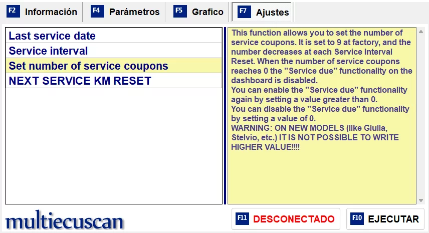

Efectivamente, como puedes ver en las imágenes que acabo de poner, el valor de fábrica es 9.
Si alcanza 0, ya no hay indicación del mantenimiento.
This function allows you to set the number of service coupons. It is set to 9 at factory, and the number decreases at each Service Interval Reset. When the number of service coupons reaches 0 the "Service due" functionality on the dashboard is disabled.
You can enable the "Service due" functionality again by setting a value greater than 0.
You can disable the "Service due" functionality by setting a value of 0.
