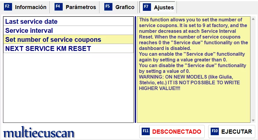

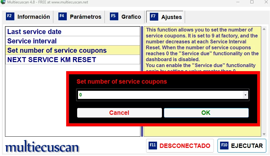

Efectivamente, como puedes ver en las imágenes que acabo de poner, el valor de fábrica es 9.
Si alcanza 0, ya no hay indicación del mantenimiento.
This function allows you to set the number of service coupons. It is set to 9 at factory, and the number decreases at each Service Interval Reset. When the number of service coupons reaches 0 the "Service due" functionality on the dashboard is disabled.
You can enable the "Service due" functionality again by setting a value greater than 0.
You can disable the "Service due" functionality by setting a value of 0.

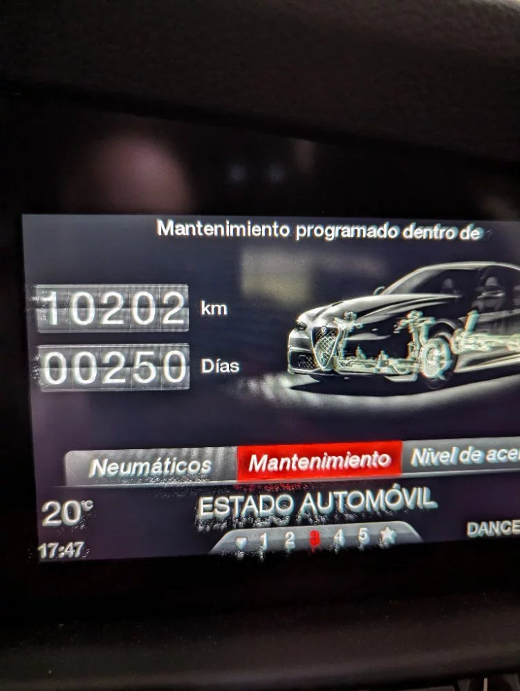

Yo ya llevo 11 revisiones.
Y eso es lo que me pone ahora. Habéis tenido suerte que acabo de llegar a casa para hacer la foto. :jujujajajeje:
Reacciones: QUADRIFOGLIO
Porque te habrán restablecido el contador, sin duda alguna.
Y esto realmente no se qué significa, si no se puede escribir un valor mayor a 9 o que no se puede poner de nuevo un valor mayor del existente, lo que impediría que una vez llegado a cero, poner Nº>0.
Me inclino por la primera opción, no posible poner mayor a 9 (porque por ejemplo sólo admita un dígito este campo)
