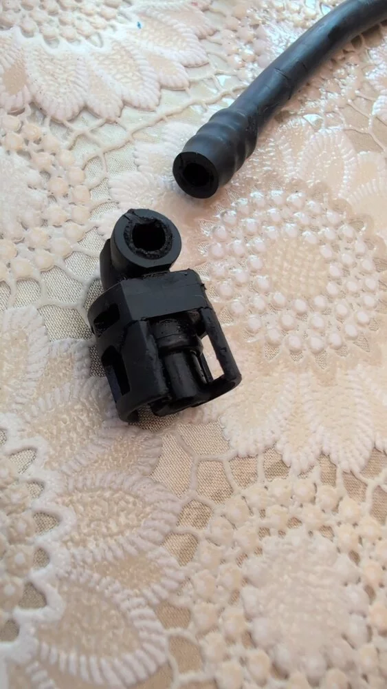

Acabo de encontrar por donde pierde anticongelante. Es un tubo fino que va del vaso de expansión al colector de admisión justo detrás del la distribución a la altura del primer calentador, tiene un codo muy pequeño de plástico que por hay con la presión se sale bastante anticongelante. El problema es que no se si es el codo rajado o es la junta tórica que lleva debajo. En cuanto pueda subo foto.

Pues dependiendo a lo que te refieres es un fallo conocido, es un tubo que cambiaron referencia y tienes que cambiar otra pieza (con lo que sube de precio considerablemente) antes eran 50 euros, ahora creo que ronda los 300

750+ IVA por un conducto de mierda que es el retorno del refrigerante del colector de admisión, me quieren vender todo el conjunto conducto+ colector. Conducto que si se vendiera solo se cambiaría en 5 min.
Es un despropósito... Como lo de los tapones de purga del refrigerante, que tampoco los venden sueltos y te venden todo el manguito...

Ya pero en el caso de los purgadores hay mil formas de sustituirlos , pero este conducto si se rompe, como en mi caso, que se había agrietado el codo que entra al colector no hay nada parecido para poder sustituirlo por el tipo de conexión que tiene con el colector

Igual en un suministrador hidráulico pueden empatar un latiguillo nuevo. A nosotros en la fábrica nos hacen cualquier cosa a medida.
Este es el conducto

Si los conectores están bien, puedes intentarlo donde te digo. Si no tira de desguace a ver si hay algo.
