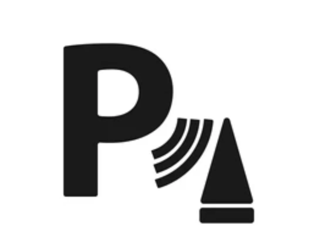

Buenos días. Esta mañana se ha vuelto a encender, pero ya por lo menos me ha dado tiempo a ver el símbolo y se trataba de este: sensor de parking.
Se enciende un instante en amarillo en el momento de arrancar pero se apaga enseguida.

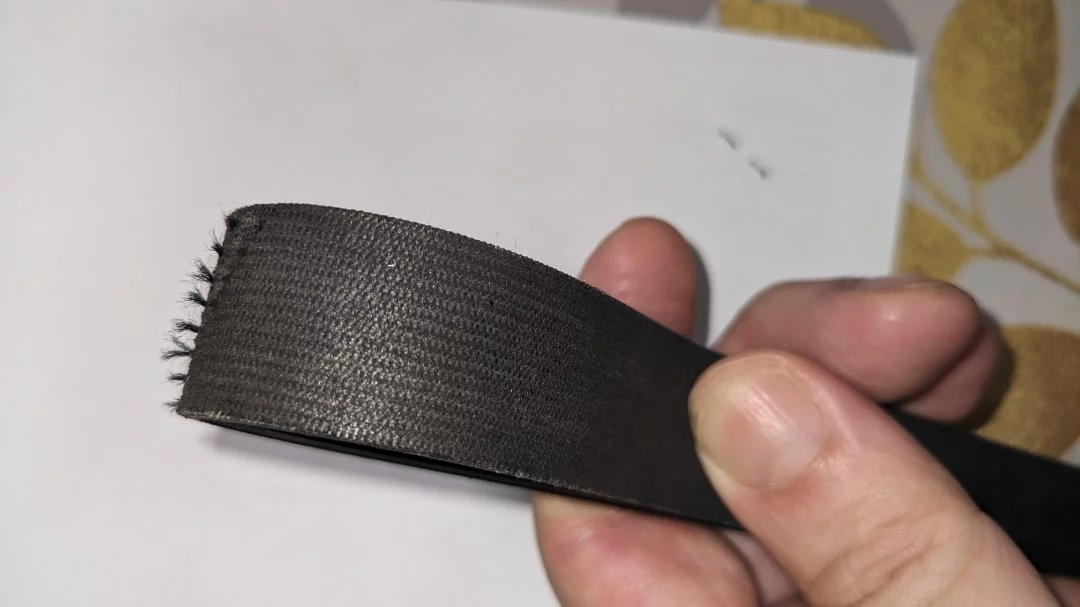

Correa cambiada, la antigua defectuosa ha salido, justo en la unión de la misma. Poco más de dos años y 23000 kms, la original salió perfecta y podía haber durado mucho más tiempo.
Pues será algún sensor de parking que haga mal contacto
Es siempre en el mismo sitio? Es decir, si lo aparcas en la calle y haces el primer arranque, te lo hace? Puede ser un mal reflejo en el radar al encender, por descartar opciones. Límpialos bien, que supongo ya habrás hecho.
Pues me lo hace mayormente en el garaje, podría ser eso sí. Q detecta la pared cerca. Aunque luego no pita.
Se me ocurre que puedes probarlos uno a uno con algún palo o algo, pero acercándote sin que te "vea", desde un lado y alargando el brazo. Necesitarás eso si colaboración de alguien que meta D y R para probarlos.
