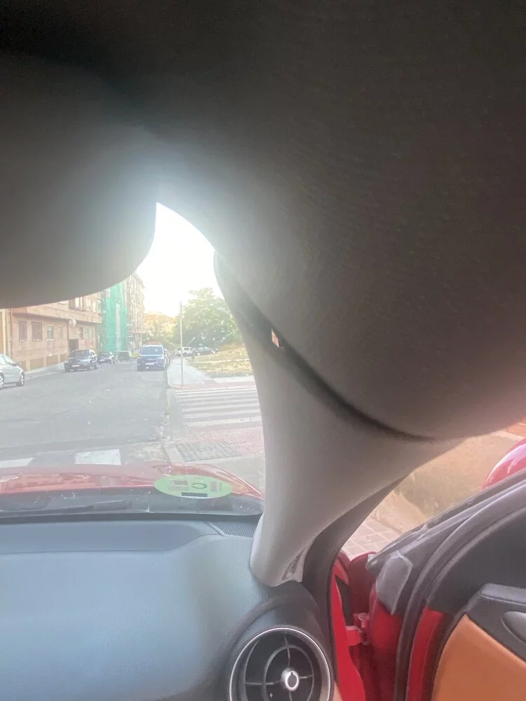

Cubrepilar suelto
Desconozco el tiempo que lleva así
Que raro por que no han tocado ahi. Salvo la luna que la cambiaron hace más de 6 años

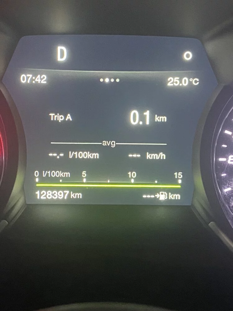

Y al arrancar pongo los contadores a cero y se ha pasado varios minutos sin marcar consumo y velocidad media
en mi caso es el lado del conductor el que se salta la grapa a veces, si haces presion a la altura del arbol del fondo, vuelve a su sitio
Se pueden encontrar grapas, lo mejor es sustituirlas, si se ha desmontado alguna vez llegan a perder la forma y no retienen, se sueltan, el otro posible motivo es que la cinta del airbag no se ha colocado bien y regruesa demasiado el interior que impide que la pieza se mantenga en su sitio.
Yo cuando lleno el depósito siempre pongo los parciales a 0 y me echo a andar, me suele tardar un tiempo
en ponerse a marcar, la verdad es que nunca me ha dado por cronometrarlo, pero lo que sí que suele hacer,
es marcar un consumo como si fuera un gasolina 9 o 10 litros, hasta que pasa un tiempo rodando y vuelve a
marcar correctamente.
Lo he comprando al volver y está ok
