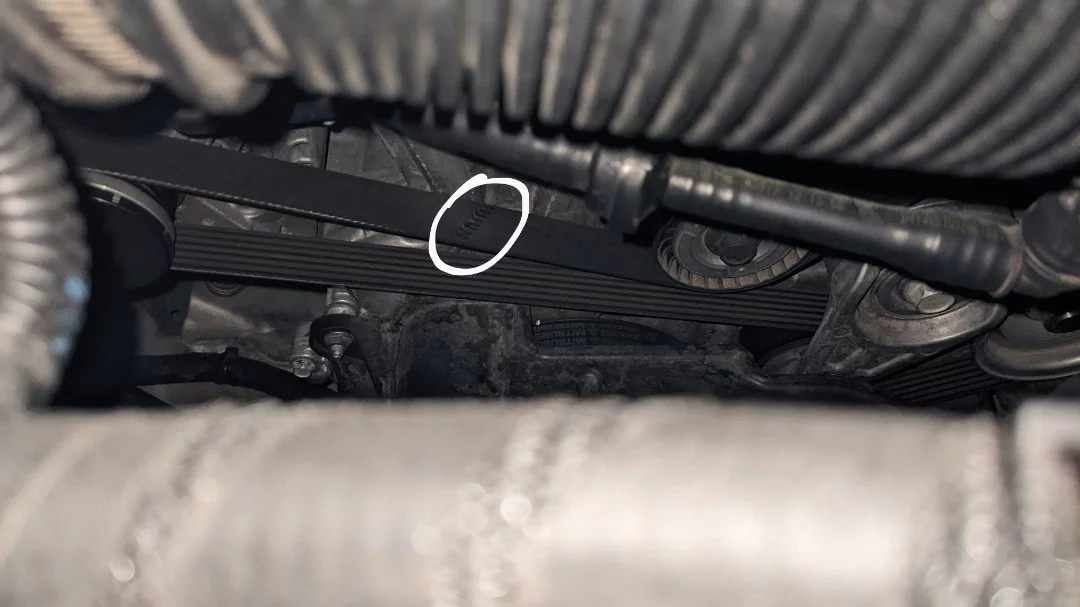

Hablando de correas, el otro día ví por casualidad que la del alternador y AA está pellizcada, la cambié hace dos años. La semana que viene la cambio y de paso ya hago cambio de aceite y filtro, me quedan todavía 5000 kms y dos meses para el año, pero así lo hago todo ya junto.

Creo que no es pellizco, sino la unión de la misma. Juraría que he visto esa foto antes pero no encuentro dónde.

Si, yo creo que es la unión, que ha quedado a las vista por desgaste. El foropic hace días ya que no me va a mí.

No, está pellizcada, tengo la nueva en el maletero y no tiene nada que ver. Justo me la cambiaron en la única vez que no fuí al servicio oficial, seguramente al colocarla es cuando me la pellizcaron,a ver en cuanto la tenga en mi poder hago una foto en condiciones. La de origen la cambié a los 75000 km y estaba perfecta.

No está pellizcada, es la unión de la correa, lo llevan todas, de cualquier forma compruébalo con el concesionario,
