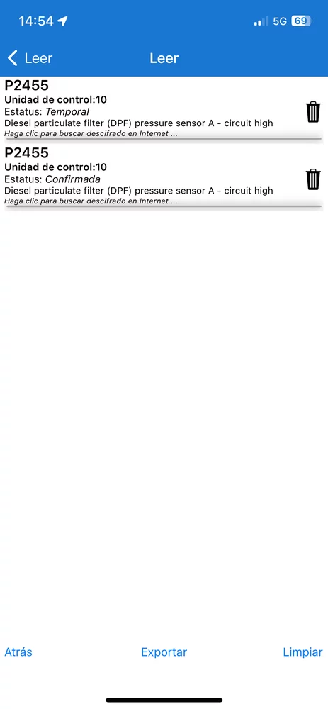

Buenas ! Llevo tiempo con “hacer controlar motor “ error p0100 .. p2455 después de cambiar caudalimetro .. hacer regeneraciones forzosas ( lo que indicaba la maquina en la casa ) ..y mil historias mas .. este verano me decidí a cambiar el filtro dpf .. uno nuevo 2800 ( sin descuentos ) total 2 mesese de espera y resulta que esa referncia ya no no se vende .. ahora es filtró y caracasa nueva .. 3800 .. les digo que ni de coña .. buscamos opciones .. mandarlo a limpiar, anularlo , o uno de ellos usado de alfa con garantía de un año y verificado
uriba
Total hoy despues d 1500 km y varios viajes me sale el puto error de nuevo
Si anulo la egr .. acaabo con este sufrimiento ?
uriba
Alguno ve algo que pueda darme solucion ? Esta claro que del filtro antiparticulas no es el fallo ( seria de traca ya .. ) Si alguno la anulo , me comente por privado x favor ! Gracias

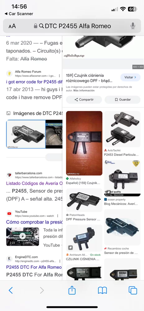

Y el sensor ese que dice en el fallo supuestamente esta cambiado junto con el filtro antiparticulas , entiendo que es este :
AlexAvant
Yo no he tenido (aún) ese fallo, pero te puedo decir que fue anularla y le desaparecieron los tironcillos que daba hasta que cogía temperatura. Mal no le va a hacer.
jabibi
Y el sensor ese que dice en el fallo supuestamente esta cambiado junto con el filtro antiparticulas , entiendo que es este : Ver el archivo adjunto 4489
Sin comentarios...3800€ están de coña?
Se puede limpiar y más cosas,un dpf con trato normal no debería dar guerra en muchos kms.
