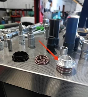

Ojo que al casquillo metálico ahí le falta la junta tórica.
Efectivamente, ahí donde señalo con la flecha va una junta tórica metida en esa cajera que tiene para ello, ojo con eso, no se dede olvidar.
Reacciones: salragar y nacho
Por la sección interna parece que se pierde un 15/20% de flujo máximo de aceite respecto a la junta de origen, no?
Efectivamente, por eso sacaron una nueva que corrige eso.
Aunque cuando la puse yo estaba el casquillo, pero vamos que llevo para dos años con ella y sin problema, por ahí pasa suficiente aceite, de todos modos quién la vaya a poner ahora y pueda elegir, mejor que ponga la nueva

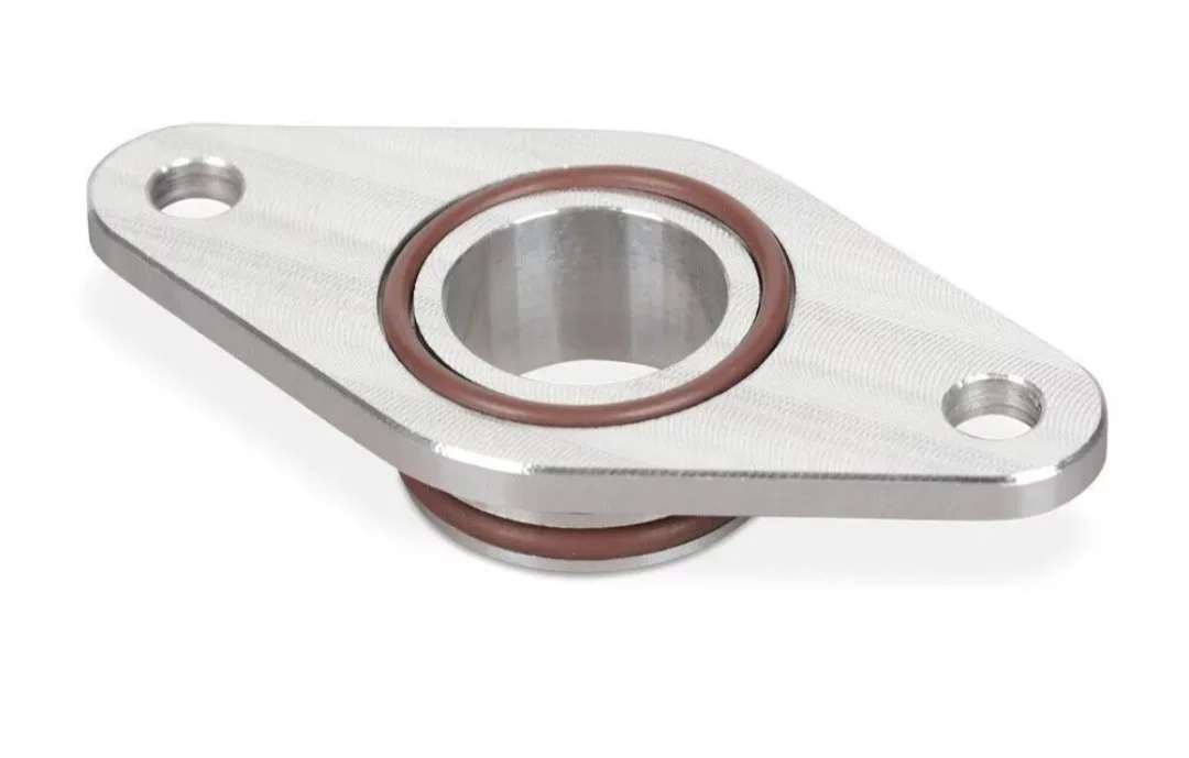

Cambiar la junta en un Q4 tiene tarea... No es poca obra.
Perdón que me meta en el hilo, no tengo un diésel pero sigo con muchísimo interés este hilo por el simple hecho de saber, nunca se sabe cuándo te pueden cambiar las circunstancias y tener que cambiar de combustible.
De las dos piezas de metal que mencionáis, la que es más estrecha internamente ya habéis avisado con buen criterio que lleva otra junta que en la foto no se ve puesta.
Pero en la pieza que se atornilla, en la cara plana...¿Ahí que lleva, dónde asienta eso o qué asienta ahí?
Si, también la lleva, igual que la otra
