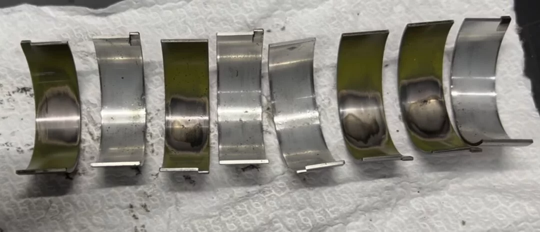

Si te ocurre eso revisa los casquillos de biela y cigueñal... si están tocados baja la presión de aceite... (Cambia la tapa del filtro de aceite por una nueva en el siguiente cambio de aceite que también fallan, y la electroválvula de la bomba yo la anularía)

Acaban de poner en un vídeo cómo están unos casquillos con 100.000 km...
También comenta que se puede reprogramar la centralita para que de una presión de aceite superior, es una buena alternativa la verdad, os lo dejo abajo:
bomba aceite y casquillos
Reacciones: jabibi y Alvarito510
100.000 km....
