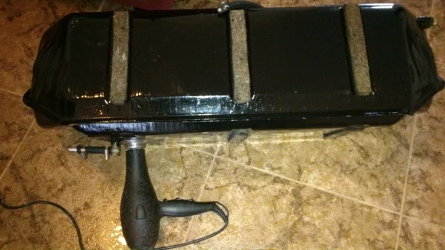

Hola a todos, la fuga en el depósito de gasolina está solucionada, desmonté el depósito y al limpiar la pintura vi que había un poro del tamaño de una punta de alfiler. Para estar seguro presuricé el depósito con un bombín de bici y al bañar la zona con Fairy disuelto en agua enseguida salió la burbuja y quedó claro.
Una vez todo bien lijado soldé con estaño el poro ya que estaba situado en la soldadura del tapón inferior, lo podeis ver en las fotos, recomiendo un soldador de 150 a 200 watios.
Vuelta a presurizar el depósito y ni rastro de fugas.
Gasolina para dentro y todo perfecto.
Ni que decir tiene que antes de hacer nada vacié el depósito y lo desgasifiqué con un secador del pelo y aire frio durante bastante tiempo.
Os pongo unas fotos.
