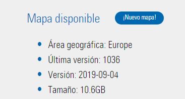

Lo actualicé a primeros de agosto y ya hay mapa nuevo para 8,8"
JFRYUN
Gigante Alfista
A estado varios días indicando que no había actualización disponible y pidiendo dirigirse al concesionario para confirmar si existían actualizaciones. Esta misma tarde he vuelto a entrar en la descarga de mapas de Mopar y ya estaba la actualización de Septiembre..... descargada, mañana la instalo.
