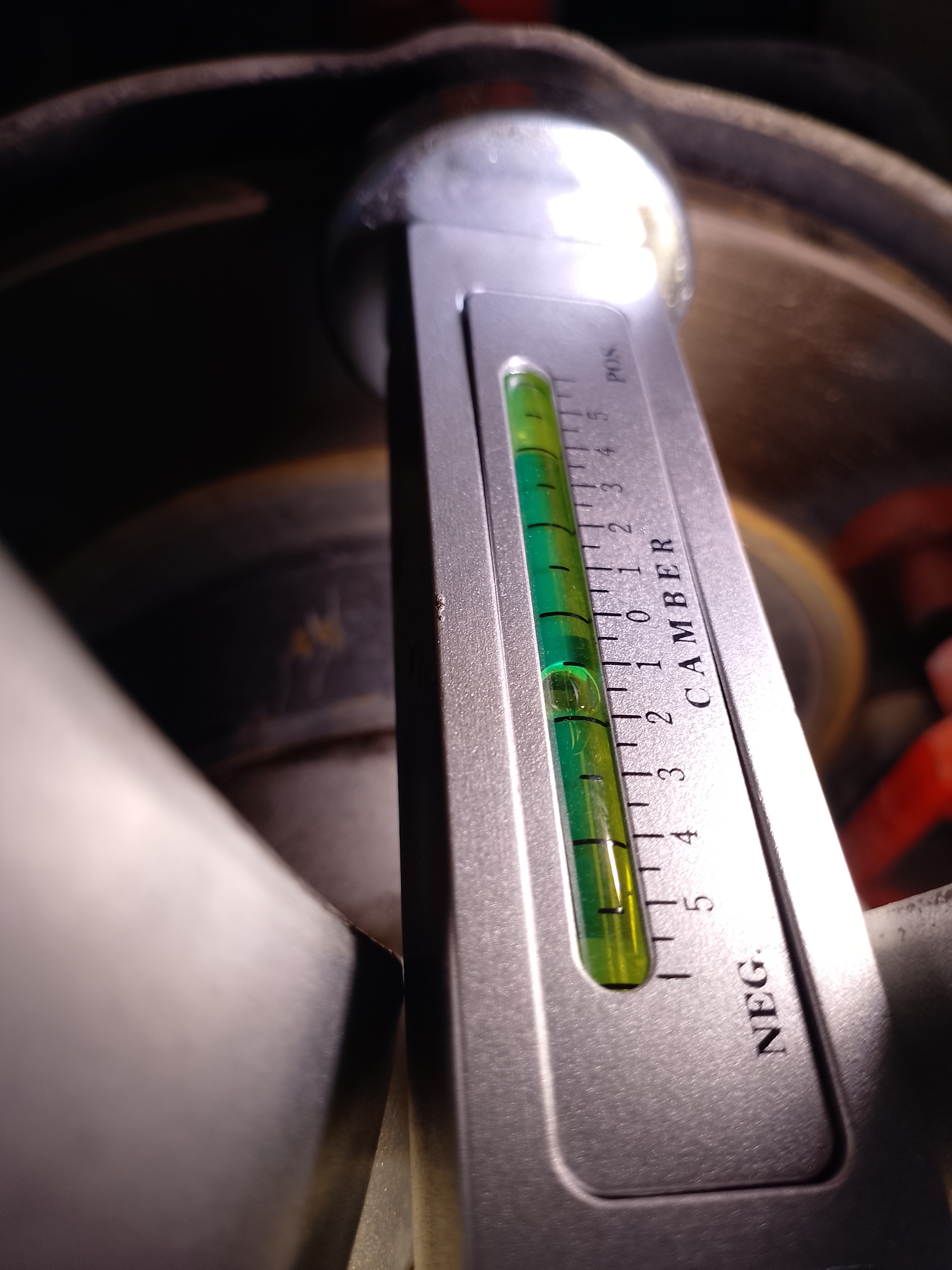

No he ido a alinear aún, porque tuve que dejar este brico sin acabar por el tema del calentamiento que apareció.. a ver si termino y os pongo mis conclusiones:
El siguiente paso que hice fue algo del eje trasero: Me habría gustado encontrar un tornillo especifico para Alfa GT que sea excéntrico, pero todos los que he visto son cortos, éste coche tiene tornillos muy largos..
Puse el medidor en una rueda trasera y daba aprox. -2 o -2.3 (parecido a lo que tenía en la ultima alienación)
Quité la rueda y aflojé los tornillo del amortiguador.
Éste que tenemos en esta foto es el tornillo original del GT y un tornillo excentrico que llevan los BMW serie3 en el eje delantero. Lo he comprado para ver si es posible su uso. Es mismo grosor, excentrico y un poco más largo, pero no nos estorba para esto.
Así quedaba, va en el tornillo superior y el inferior hay que aflojarlo para que pueda variar el ángulo, después se aprieta todo.
Regulé la caida un poco, tampoco permite mucho ajuste... de hecho no se si varía o son suposiciones mías.. pero el caso que apreté todo, monté la rueda y mirad lo que aparecía en el medidor:
Había bajado de -2,5 o 2,2 a -1,2 -1,5. Es decir que sí que disminuyó el ángulo de caída.
La otra rueda no lo he hecho aún por falta de tiempo, cuando lo haga lo llevaré a alinear y ver si queda en cotas y si permite ajuste... o simplemente ha variado por ser un poco excéntrico este tornillo.
Mi intención es dejar muy bien el coche, para mi uso... y se que antes o después voy a poner todos los brazos de suspensión, bieletas, rótulas nuevos... me conozco y he visto unos silenbloc que permiten ajuste de + o - 1,5º de caidas en el eje delantero.
Os contaré como acaba esta historia, si finalmente dejo esos tornillos o vuelvo a los originales tras la alineación en el taller...
