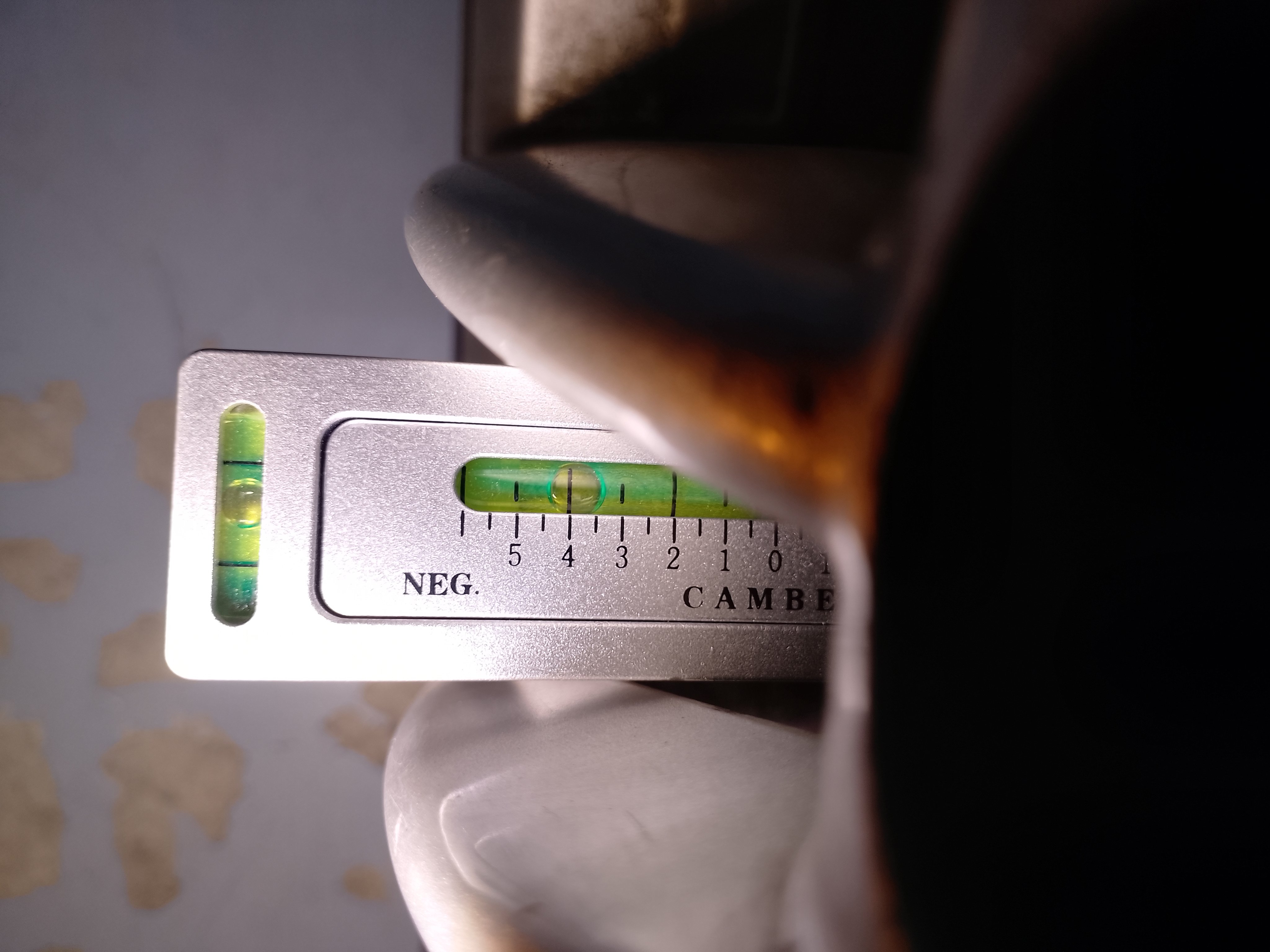

Desde que tengo el coche la convergencia es negativa delante y detrás. La lástima es que el GT no tiene regulación de caidas, sólo convergencia. En mi caso tenía -2º delante y detrás y se come las ruedas por dentro y este coche me encanta el toque deportivo que tiene la dirección, pero yo lo uso para carretera, autovía, me gusta ir a trabajar con él... no es de capricho ni circuito, necesito que vaya mejor regulado. Hace meses cambié muelles por eibach -25, puse los soportes de goma, llantas de 17 a 18,.... y tras instalar las Continental hice de nuevo convergencia saliendo -2,5º delante y detrás. Tiene lógica, pues al bajar aumenta. He revisado elementos como silenbloc de brazos, rótulas... y no veo nada que digas... está fatal.. todo tiene buen aspecto. Así que investigando vi un brico de colocar unas arandelas entre la copela y la carrocería, consiguiendo así disminuir cerca de 1º de caida. Por probar... y así lo hice.
Con un medidor de grados, medí en el disco de freno delantero. Ojo, esta medida no es real, pero sí que me vale relativamente para ver si disminuye. No quiere decir que tenga 4º de caida... esto habría que medir en el centro del palier y ser exacto, pero no lo hice así, medí en el disco de freno y varía la lectura según donde pongas el iman.
Así, partiamos de -4º

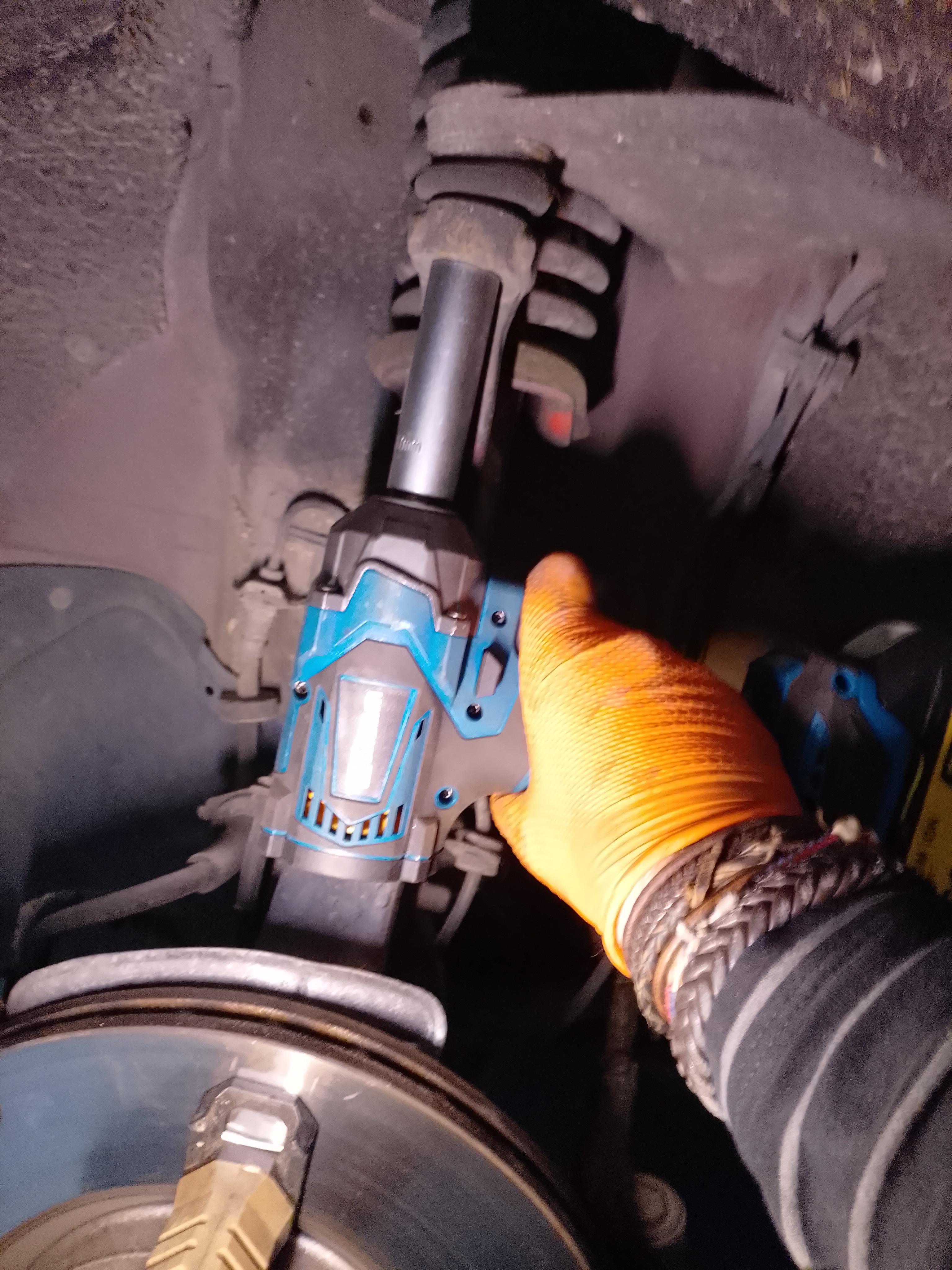

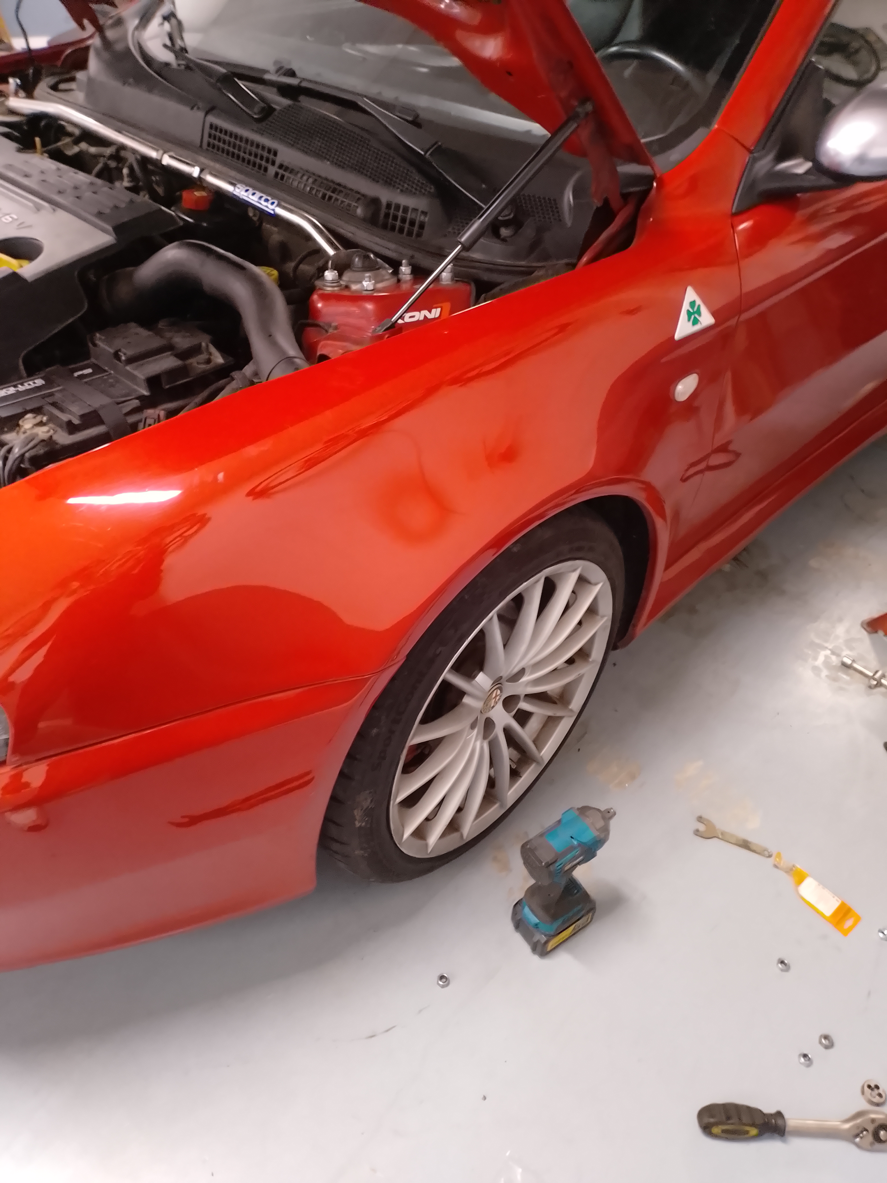

Quité rueda, aseguré el coche y comenzamos:

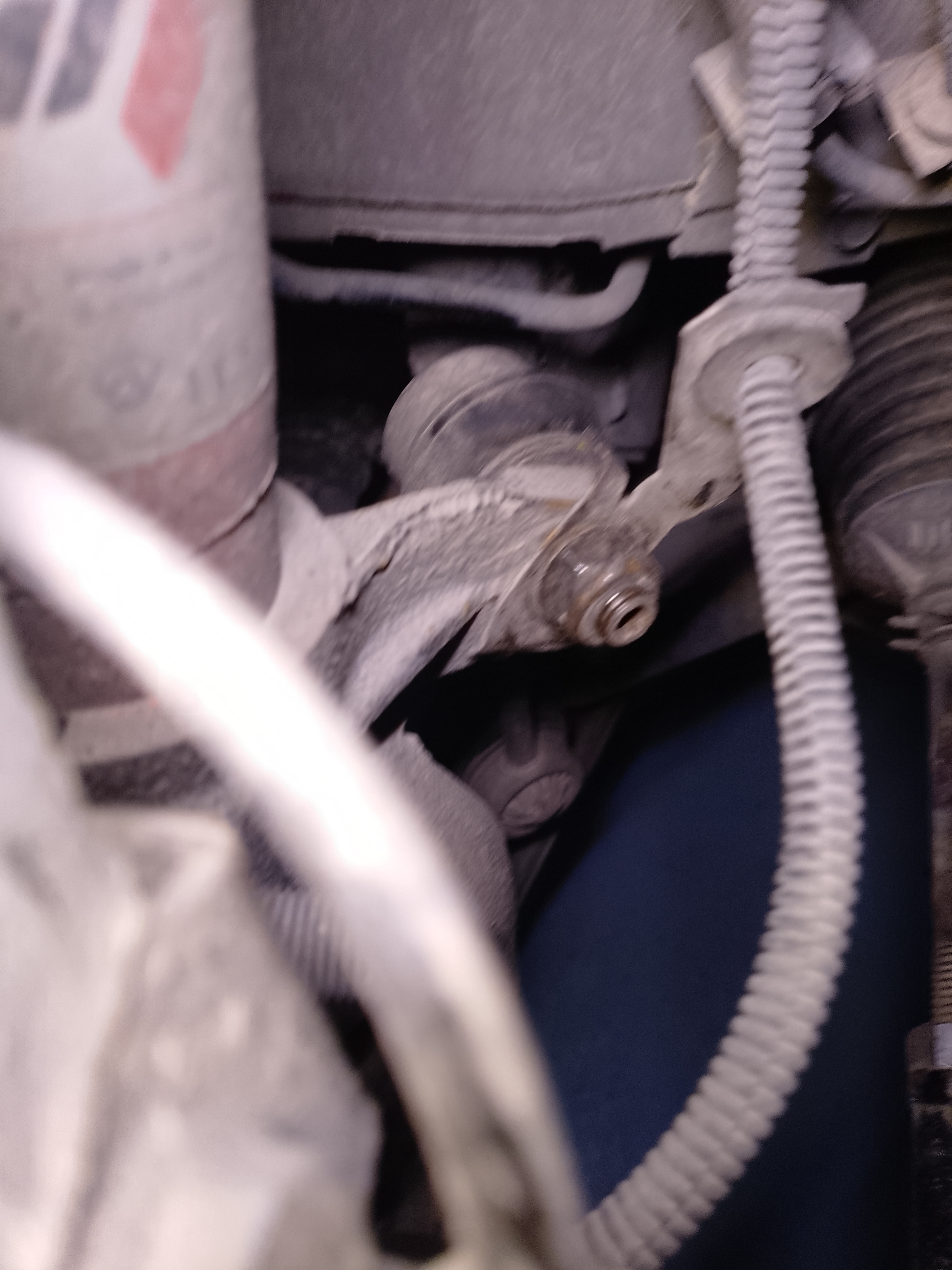

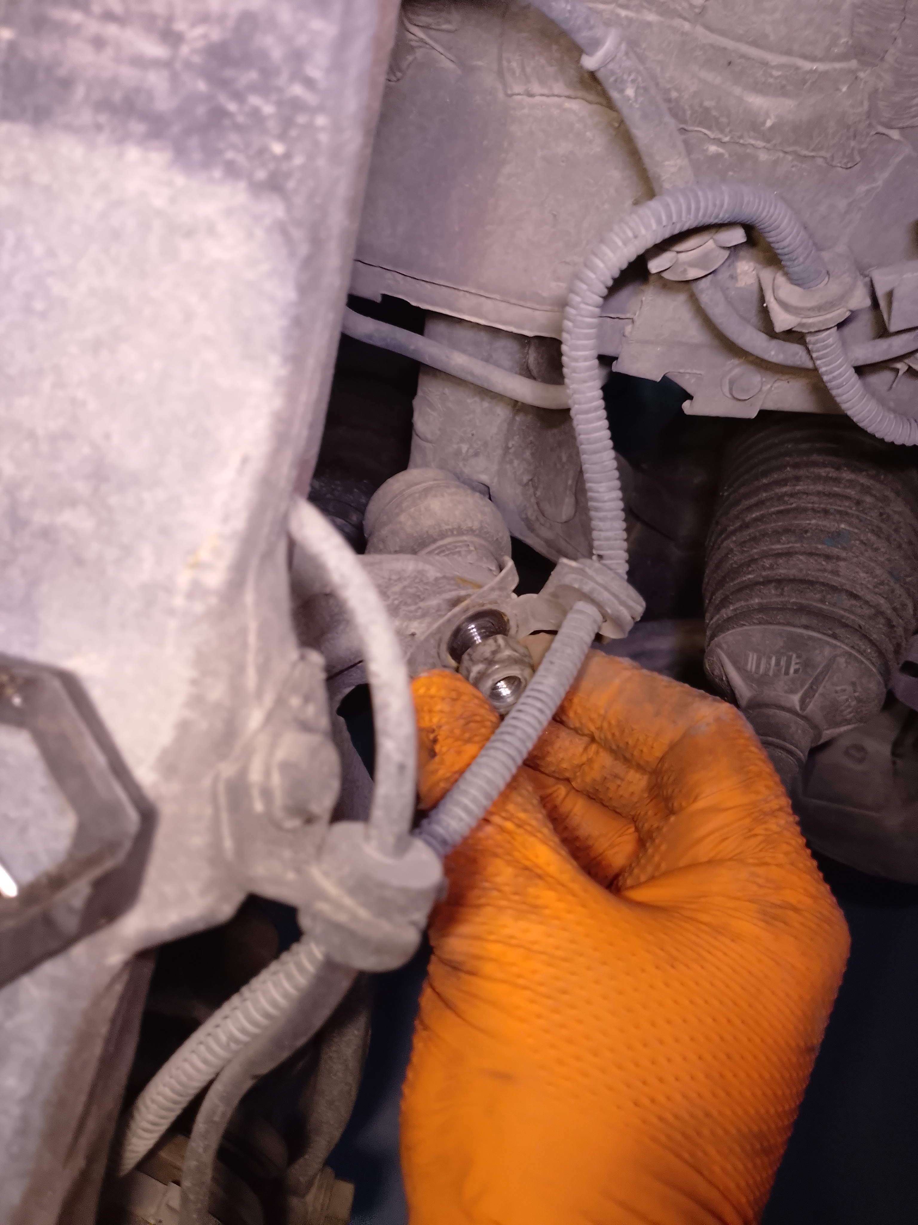

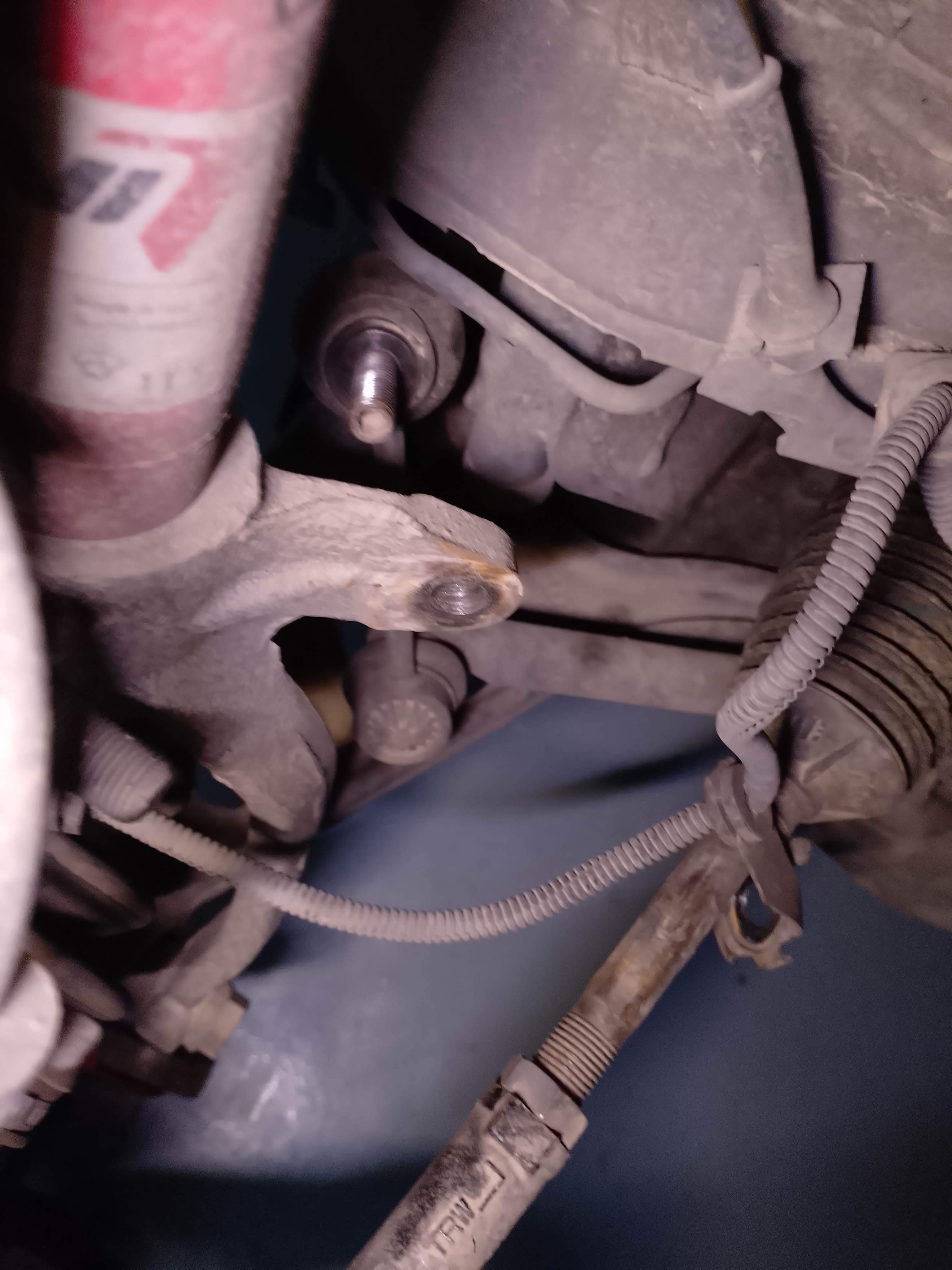

Sacamos bieleta de la estabilizadora:

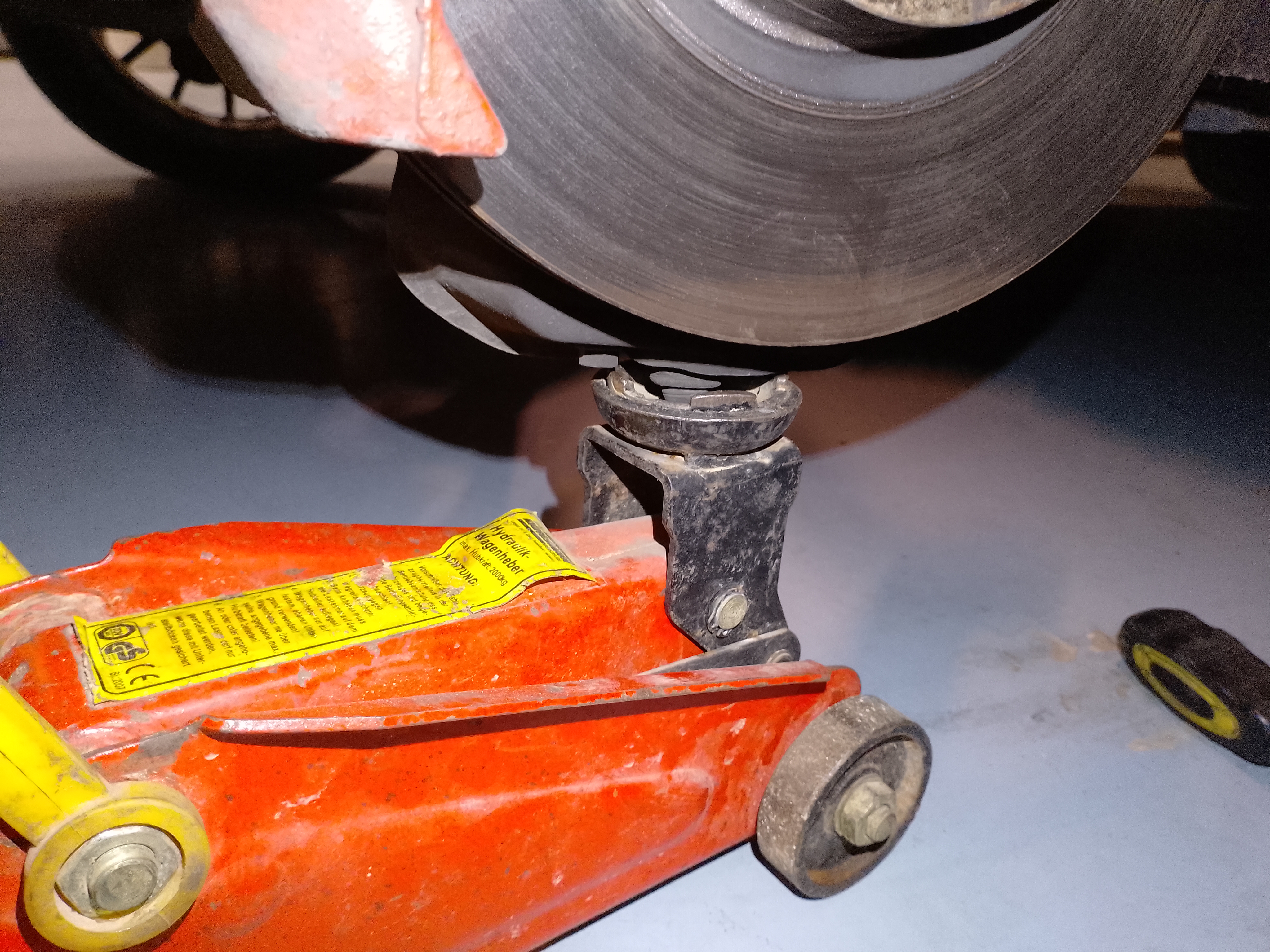

Con otro gato subo un la suspensión poco desde debajo del freno:
Para poder salir de su alojamiento, ya que tiene tensión:
Después saqué la rótula de arriba:

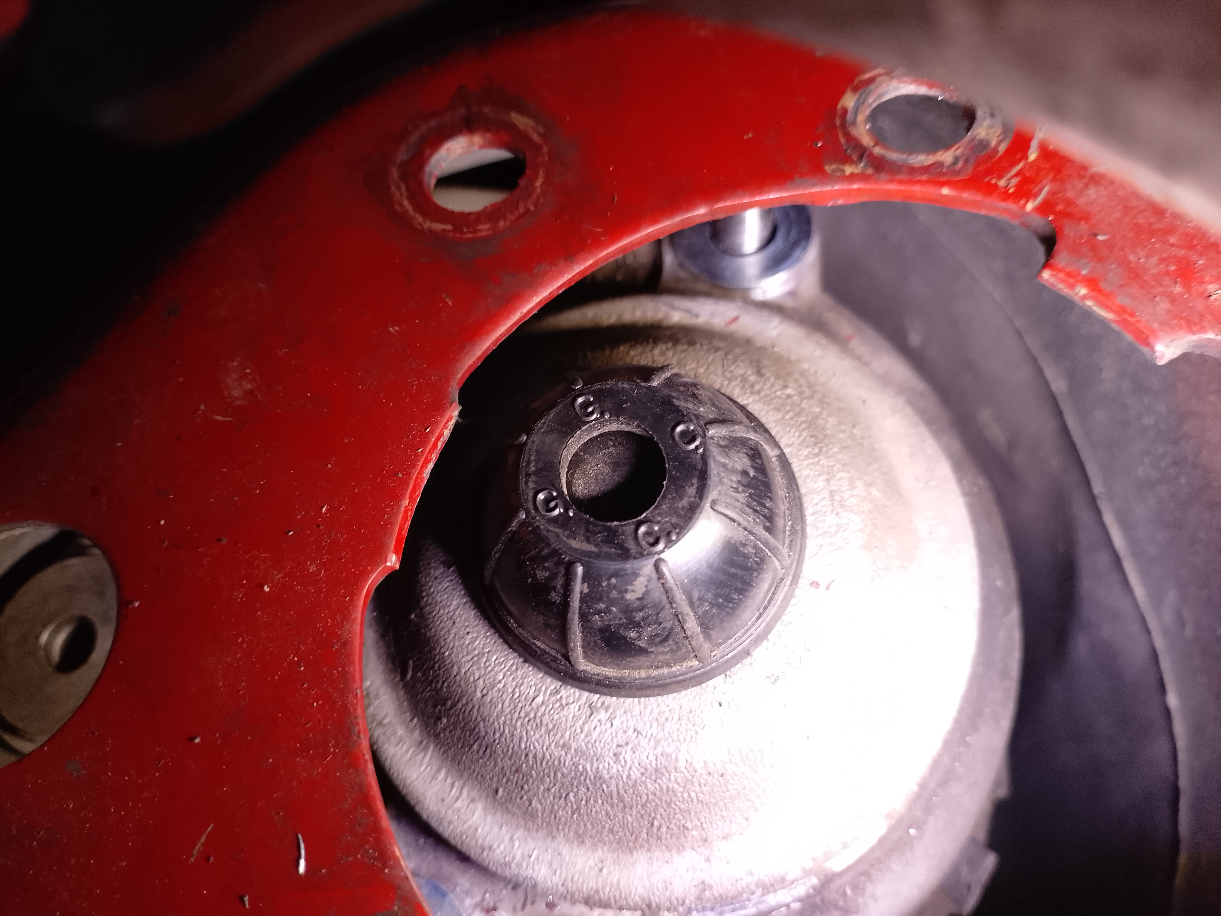

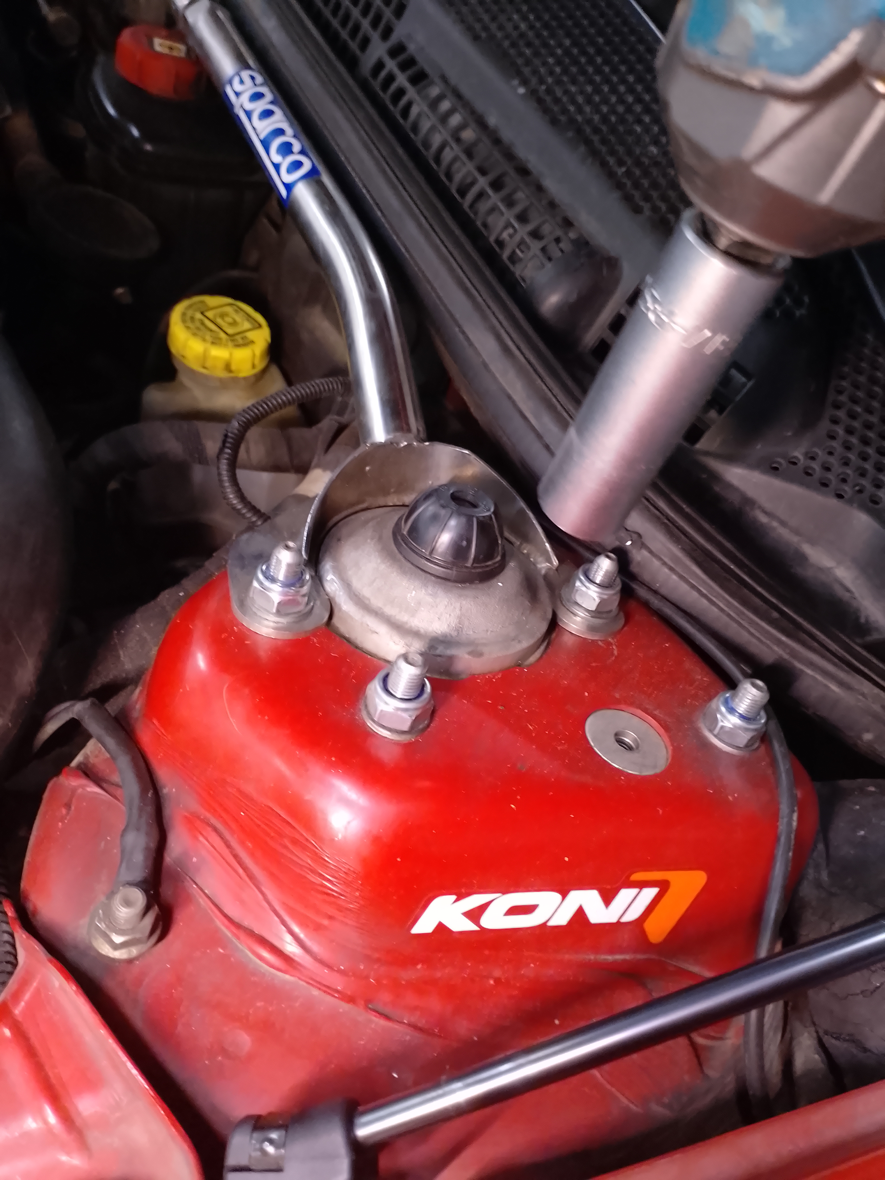

Aflojamos tuercas de la torreta de suspensión, saco la barra transversal y listo

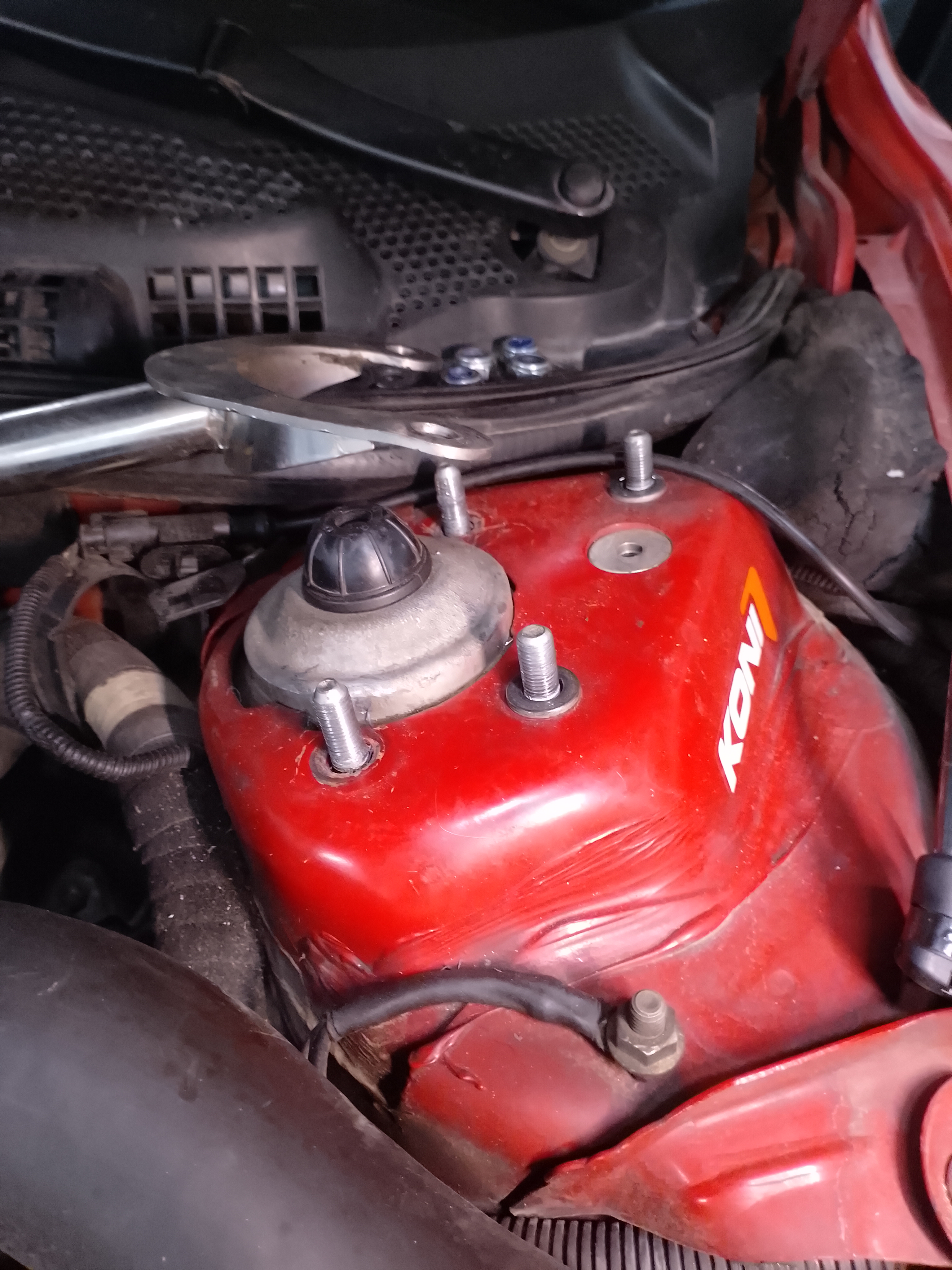

Bajo la torreta
Y en los dos tornillos que vienen de la copela, introduzco una arandela en cada uno. Se supone que si pones dos, quitaremos más caidas.... en mi caso probé primero sólo con una.
Volvemos a subir la torreta, poner las tuercas superiores, barra de torretas en mi caso y todo el proceso inverso,
Una vez todo hecho, la rueda puesta en su sitio, vuelvo a medir con el medidor de ángulo y en el mismo sitio, sin mover el coche mirad como cambió la medida:
Esa medida relativa, había cambiado de -4 a -2 o -2,2.
Hice igual en la otra rueda, con similar resultado.

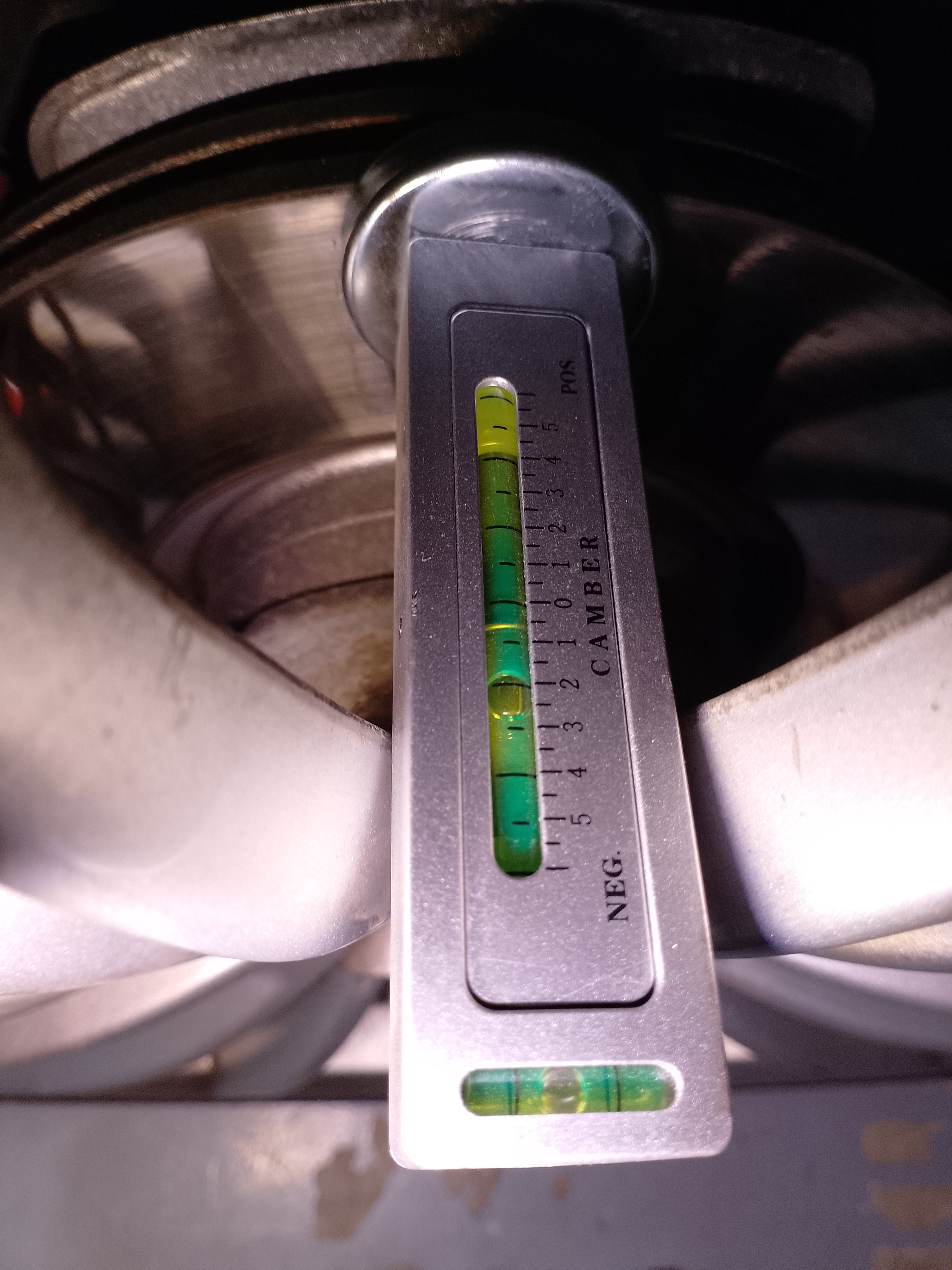

Puse el medidor en una rueda trasera y daba aprox. -2 o -2.3 (parecido a lo que tenía en la ultima alienación)

Regulé la caida un poco, tampoco permite mucho ajuste... de hecho no se si varía o son suposiciones mías.. pero el caso que apreté todo, monté la rueda y mirad lo que aparecía en el medidor:
Había bajado de -2,5 o 2,2 a -1,2 -1,5. Es decir que sí que disminuyó el ángulo de caída.

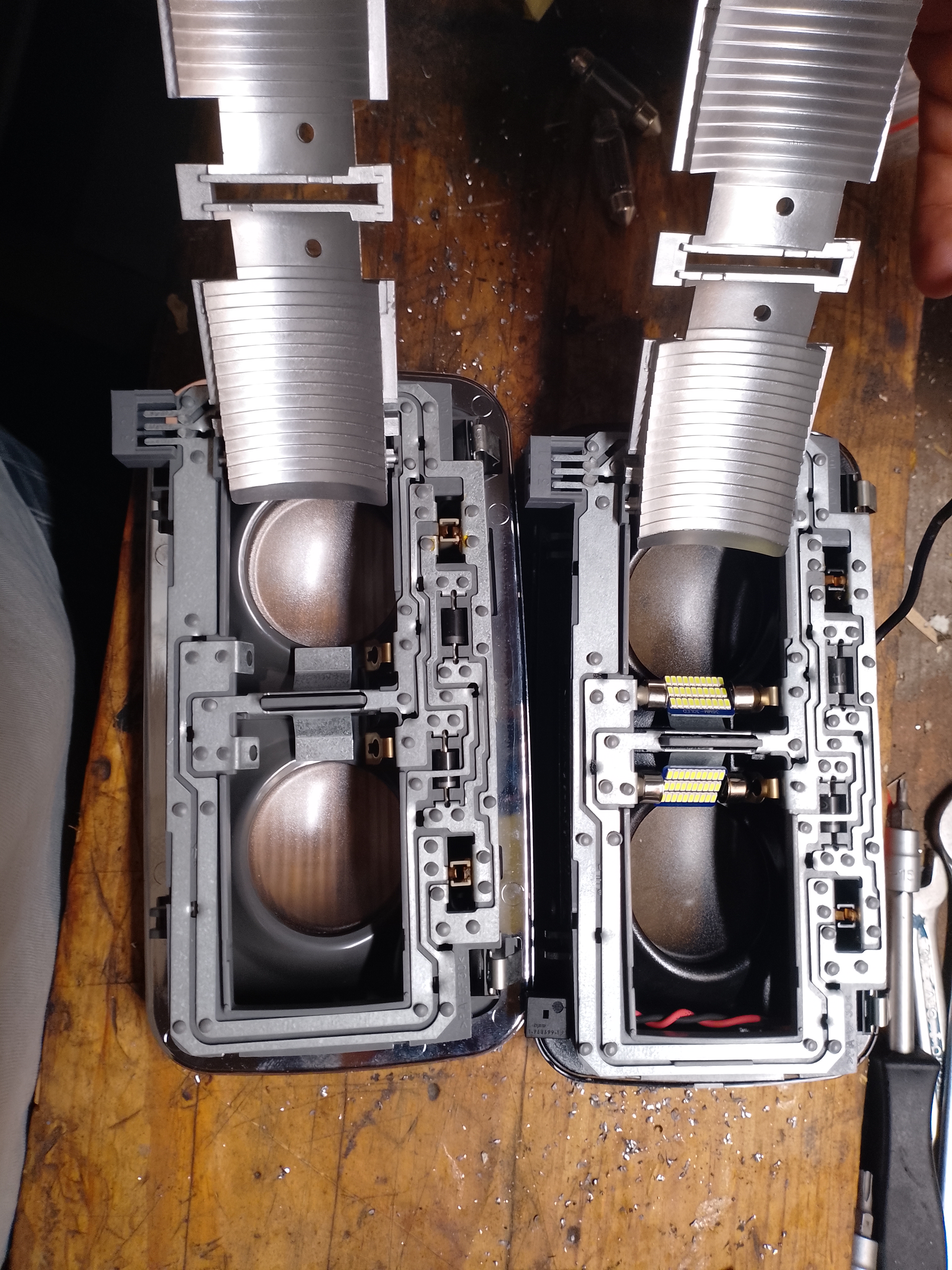

Otro brico que he realizado al GT, ya lo tenía en un VW antes y era algo que me gustaba cuando viajo por la noche, son las lucecitas led rojas del plafón. He sustituido el plafón por otro que lleva las lucecitas, creo que de Giulietta o Mito.. no se, la verdad.
Le he puesto las bombillas de led, que ya tenía en el otro.
El cerco cromado del GT, que se lo quité al antiguo, y por estética me gusta conservarlo en este nuevo.
Y el conector para las bombillas normales es el mismo que el de serie, pero para la iluminación indirecta, es un conector que no me traía el plafón y el del coche que hay en el techo no es, porque tiene terminales diferentes... Asi que opté por lo simple y efectivo, lo abrí, saqué los cables, he puesto terminales pequeñitos de faston y listo.
Aquí los cables:
Terminales puestos y cables fuera por una ranura que tenía, ni siquiera tuve que hacer agujero.
Los conecté al cableado del techo, que hay uno positivo bajo llave y otro fijo siempre.. cuidado por que si se conecta al fijo siempre gastará batería.
Y puesto en el techo queda bastante bien.
