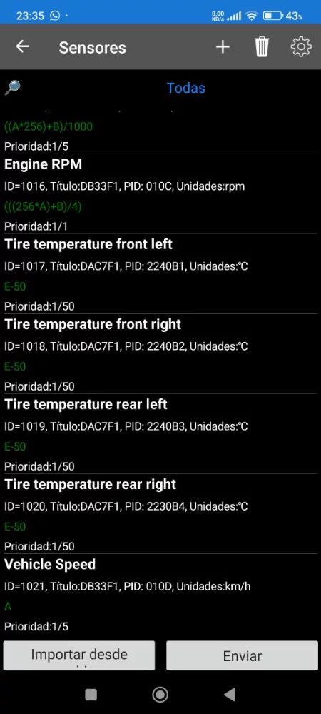

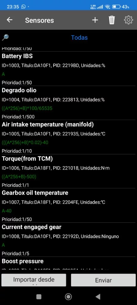

Os subo pantallazos del listado de pids que añade. Ademas, para que funcionen correctamente, no puedes mezclar en la misma pantalla pids de diferentes titulos
