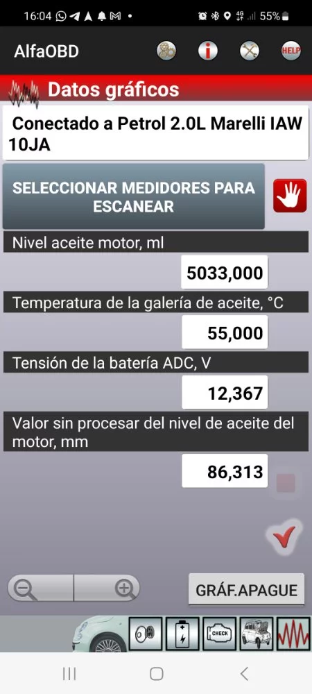

Unas semanas atrás realicé el procedimiento para medir el nivel y no vi parpadear la pantalla ni la barrita cambió de longitud….. es una P M de sistema de medición, máxime si la información que ofrece el coche en el cuadro de instrumentos al dar el contacto, es errónea, si seguimos al pie de la letra lo preconizado por la marca.

Sí porque después de lo que me pasó nunca sabes cuando está actualizada la medición, por eso digo que lo más fiable es la medida que te da en mm. en mi caso lo miro con el alfaobd, que esa parece ser que es la real
Así es como está el mío actualmente

Pues no marca nivel alto, en ambas sale al máximo.
Lo cierto es que descargué la aplicación, Car Scanner, enchufé el OBD, conecté, busqué ese parámetro y ese fue el resultado.
No se lo fiable que puede ser.
Al igual que el método de la propia marca, que es una castaña de cuidado.
Por lo que tengo entendido en la pantalla debería estar en el centro, con lo que se correspondería con los 5’2 litros, si lo llevas al maximo oarece tener sentido que marca con el OBD un poco más de aceite. Digamos que esa gráfica de la pantalla tiene un punto medio, correspondiendo a los litros exactos que debe tener el cárter y dos rayas menos, de mínimo, y dos más, de maximo, en realidad como pasaba en la medición del aceite con la varilla, en medio lo que corresponde, arriba el Maximo y bajo el mínimo.

Se supone que el máximo son 5,2 l. así que un poco demás sí que parece tener, lo raro es que no te avise de que está alto el nivel. El mío me marca 5,03 y en la pantalla pequeña, al dar al contacto que te marca unos segundos el nivel, me sale al máximo, y en la grande le falta una marca

Efectivamente, puede ser que la centralita dé una medida de voltaje y la app tenga que traducirla a una de volumen y por ello según el factor de conversión que tenga, el dato sea real o erróneo.
Podría ser, pero en ese caso cada ODB, y cada programa podría dar datos “cocinados”, lo cual llevaría a errores importantes, yo creo que las centralitas están estudiadas para emitir datos no interpretables, esto sería lo razonable, pero….. es un dato que casi con toda seguridad nunca conozcamos, solo lo que podamos elucubrar, en un sentido y en otro.
Aunque comprobaciones que nosotros podemos contrastar nos podría dar una cierta seguridad en la lectura de esos datos, al funcionar cada uno con diferentes OBD y diferentes programas. Por ejemplo con la cantidad de litros de aceite que llevamos, leído el dato con diferentes Hardwars y Softwars. Como decía intentaré medir los litros del mío y comprados con lo que marca la pantalla.
o quizás lo que dé sea el % de nivel depósito y la app ofrezca el cambio a litros. Lo que es seguro es que la centralita va a dar medidas de un sensor únicas, no con distintas unidades.
