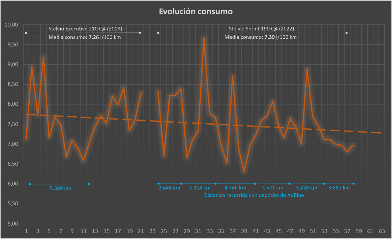

En cuanto a consumos, tiene una media de 7,39 l/100 km. Algo más que el Stelvio que tuve unos meses antes que este, que hizo una media de 7,26. Aunque depende mucho del uso que le des. Totalmente urbano y recorridos cortos, son los picos que veis en la gráfica, incluso por encima de los 9 litros. Carretera tranquilo, se acerca a los 6,5 litros, aunque si le pides, se puede ir fácil a más de siete incluso ocho.
El consumo de AdBlue, en cambio, es descaradamente más alto que en el modelo de 2019, con una autonomía de unos 3.500 km, mientras sacaba dos mil más con el modelo anterior.

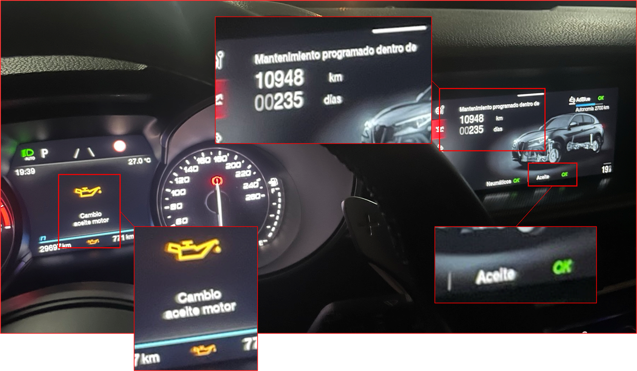

Pues parece que algo de guerra me va a seguir dando :rolleyes:
Hoy, al aparcar el coche en el garaje me he dado cuenta de que había un símbolo naranja que indica cambio de aceite a realizar... pero el caso es que quedan 10000 km para él, el sensor de aceite marca OK y el contador de mantenimiento dice que aún puedo alargar el cambio 235 días :confused:
No sé qué pensar. Al rellenarme aceite con uno posiblemente distinto ¿algún sensor de calidad dice que algo no le gusta? no lo entiendo.

Ten en cuenta que te puede pedir el cambio de aceite antes que la revisión normal. A mi me pasó el año pasado (era la primera revisión). Se supone que tiene un sensor de la degradación del aceite.

Pero he hecho la revisión hace tres meses (10k km) y le acaban de rellenar 1 litro de aceite nuevo hace una semana… no me cuadra. Salvo que se olvidaran de cambiar el aceite, que todo puede ser…
O la mezcla de aceites no le gusta al sensor de calidad, si es que eso existe. Yo cada día entiendo menos.

A mi el aviso me saltó cuando el aceite llevaba unos 8.000 kilómetros.

Que no se hayan olvidado de resetar el contador/sensor del cambio de aceite…y cree que ya len toca cambiar…
en realidad creo que el sensor de aceite es un algoritmo…

Como ya he comentado muchas veces cuando se realiza el cambio de aceite hay que poner los valores a cero para tenerlo listo para el próximo cambio de aceite
En estos casos hay que actualizar en Servicio tanto kilómetros como días para el próximo cambio de aceite , en mi caso viene por defecto a los 20000 kilómetros y 365 días
Pero ... y aquí esta el asunto
También se tiene que actualizar en Motor , que en mi caso pone el contador en 30000 kilómetros y la degradación al hacer esta actualización 100% , tener en cuenta que el coche no tiene un sensor lector de degradación , si no que lo hace en porcentaje de esos 30000 kilómetros recorridos
Yo me cambio el aceite y me actualizo para el próximo cambio tanto Servicio como Motor
No ... no .. no y no
