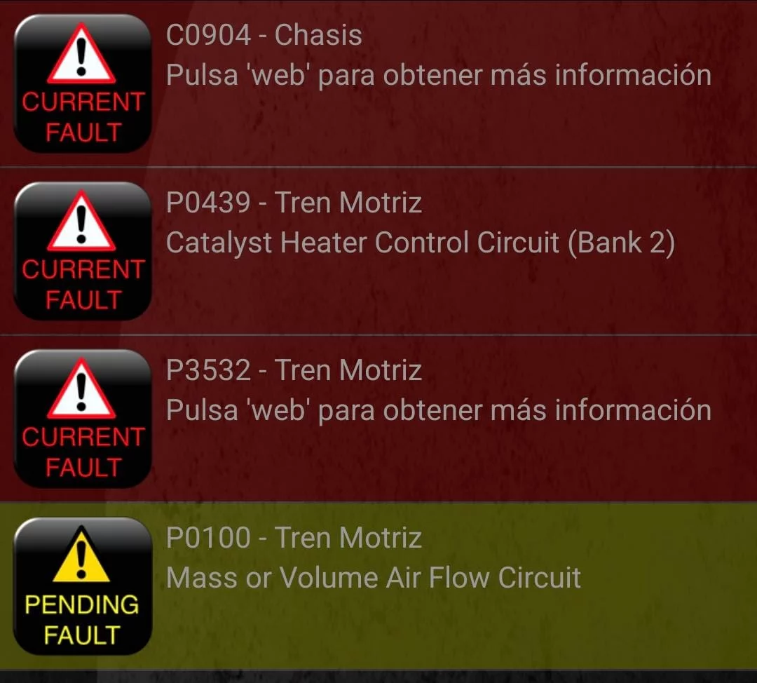

Buenas, ayer me saltó el fallo de hacer controlar motor
Me saltó al levantar el pie del acelerador en autovía, como ya he leído por aquí alguna vez, y justo llevaba un par de semanas que solo pude hacer trayectos cortos con el coche
Con Torque me salía P0100, y una vez que apagué el coche y volví a dar contacto, me salían P3532, P0439 y C0904
¿Algún consejo de por dónde tirar?
Pensé en que pudiera ser cosa de la batería, que ya tiene sus años, pero al menos con el coche encendido marca buen voltaje
Mira el filtro de aire, posiblemente que esté empapado en aceite, y de paso el cuadalimetro.
Reacciones: xrobibn
Pues aún no he podido desmontar el filtro, pero aproveché que tuve que hacer un par de viajecillos para darle algo más de caña y tras hacer un borrado con el OBD no han vuelto a aparecer los fallos :D
Aprovecharé que pronto me toca revisión para preguntar en el concesionario a ver si me dicen algo más
