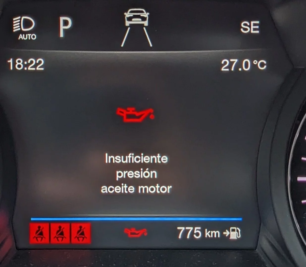

Hola, os adjunto foto, por lo que dices creo que falta de presión. Lo que ya no se que puede ser es el motivo.
Cuidado, ese aviso es uno de los más peligrosos que se pueden ver en el cuadro de un coche. Al concesionario pero urgente. Incluso, aunque parezca exagerado, si está lejos, con grúa, no me arriesgaría en absoluto, aunque después pudiera ser algo sin importancia.

Es más posible un sensor defectuoso que un fallo de presión real, pero no te confíes. Al taller con él.
Aunque el traductor Alfa-Alfistas de @MAIKELROCK diga que debería ser naranja con olas, eso creo que será para un fallo de cable roto.

1.- enchufa OBD y revisa qué mm pone ahí (tiene que estar cercano a 65mm, pero no sobrepasarlos). Valores de 54mm o menos dan señal de falta de aceite. Estos valores son para los diésel "no veloce".
2.- hay muchos sensores de nivel defectuosos (a mi me lo cambiaron en garantía, MY'19, marcaba casi lleno y la realidad es que estaba rozando el mínimo).
3.- si el nivel en mm está correcto, hubo varios Stelvio (2~3 creo recordar) con ese problema...y les cambiaron la bomba y algo más...
Por lo que dices, entiendo que en esos 2 segundos "ceba" el circuito,... Luego pierde líquido durante ese tiempo hacia el cárter... Entiendo que eso es un "antirretorno" mal (en el Insignia y Astra 1.6 cdti era la chupona...20€+montaje=800€...pero si averiaba subía a 4.000 la coña).
Mi consejo: si es el caso 3, repáralo ya, porque los encendidos "en seco" acaban desgastando a la larga los árboles de levas.

No es una antirretorno, es una junta de goma que une el cárter y la bomba, se endurece, entonces sella mal y aspira aire hasta que se ceba.
