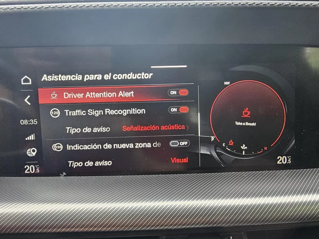

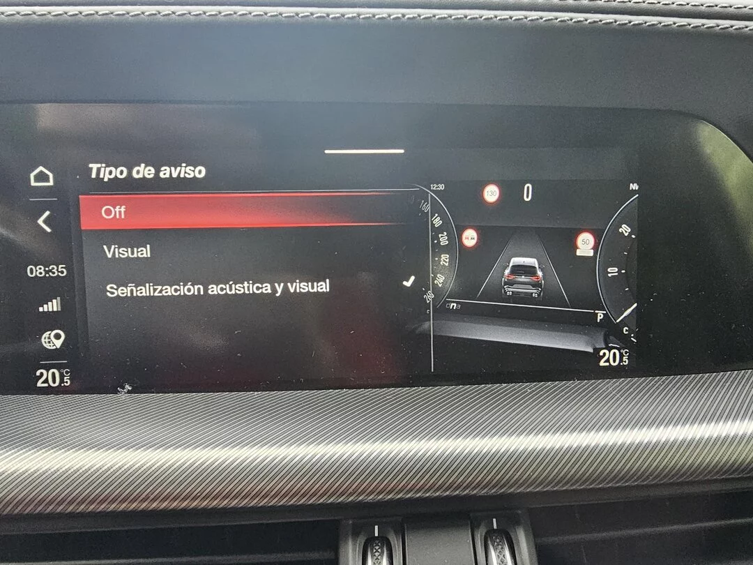

En el mío (MY24) es diferente: no tengo esa opción de elegir el umbral de activación.
Como ves en las fotos: puedo marcar "elegir tipo de aviso" y luego elegir "off" o "visual" ("acústica y visual sale por defecto). Entonces no avisa ó avisa sólo con la señal de tráfico parpadeando., que es lo que quiero......pero sólo hasta apagar el motor. Al arrancar de nuevo (incluso al haber apagado el TSR por completo anteriormente) vuelve a pitar cada vez que paso por una señal de tráfico.
Por lo que antes de arrancar tengo que apagar el "start/stop" (es fácil y lo hago de forma automático), el alerta por cambio de carril (antes se quedaba apagado, ahora hay que dar 2 veces el botón, cada vez que arrancas) y también el reconocimiento de señales (que es más coñazo, ya que hay que meterte cada vez en el menú -> ¿o alguien ha encontrado otra solución?)

Yo tengo un my24 tambien y el mio al arrancar estaba (y está desde que lo saqué del conce) por defecto en visual...no lo he oido pitar nunca desde que lo tengo.
Mañana hago la prueba a desactivar todo, apagar el coche y volver a arrancarlo, a ver si por defecto se vuelve a conectar.

Lo del pitido el mío tampoco lo hace, está desactivado y así permanece. Detecta la señal y punto. Es MY23.
Ojalá el mío estuviera en visual por defecto. Lamentablemente lo tengo en sonido.
