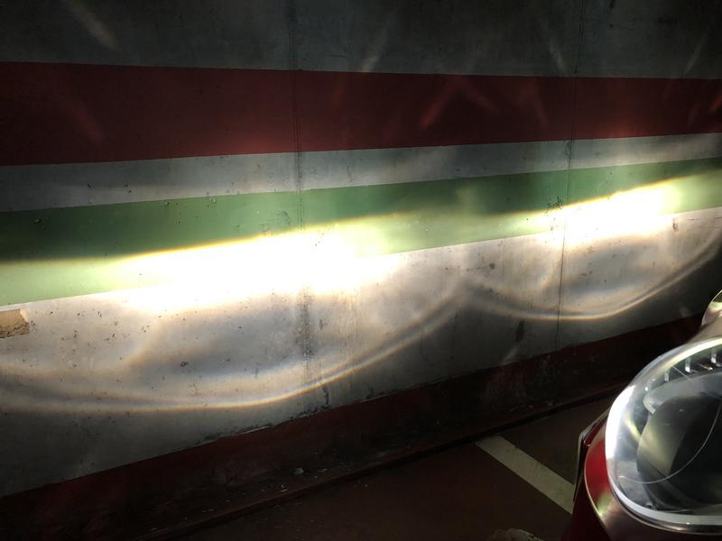

Confirmar que las luces las tengo mal reguladas , os dejo una foto
Según tengo entendido por la zona del medio de las luces tiene que quedar una línea lo más recta posible , entre la luz de un faro y otro , en mi caso hace varios picos como se ve en la foto.
El dilema es como ajustarlo con lo que cuesta montar los hierros que fijan las bombillas H7 , porque me estoy dejando los dedos a no ser que hay algún truco
Yo también creo que puedes ajustarlos mejor. En la página 568 del foro italiano esos leds hacen una línea más recta
Yo truco no tengo, pero al final descansando los dedos iba poniendo los alambres de los huevos que es lo mas jodió e incomodo de hacer, una cosa si no recuerdo mal el casquillo entra de una sola forma, no se si tiene otra posicion, creo recordar que una especie de pestaña del casquillo del led tiene que mirar hacia abajo y es donde se ajusta mejor al faro, por lo menos en mi caso es lo que recuerdo.
Por cierto que led comprastes que al final no me queda claro ;).
Igual es pornla bombillas, normalmente las h7 de led se pueden girar sin tocar el cepo metálico. Igual ese modelo no lo lleva. Prueba a ver.
Sino ya sabes, bajarlas un pelín y listo, total, mientras no deslumbre no molestan.
Los tengo muy desajustados , tengo que dedicarle tiempo y paciencia para ajustarlos bien, pero pintan muy muy bien, de momento no he visto ninguna interferencia con el resto de comandos del coche, estoy hablando por el foro italiano os mantengo informados.
La verdad que las paso muy putas para pasar el alambre entra los dos agujeros, no se si estoy poniendo alguna pieza de mas o no, la "muesca" que lleva el casquillo yo tambien la tengo ubicada hacia abajo parece que así la luz queda bien fijada, pero no consigo poner el pasados por los dos agujeros y luego anclarlo, de momento lo tengo enganchado solo con uno, las prisas no son buenas.
No puedo girarlas, debido a que alambre que lleva se queda anclado sobre el propio led . Cada vez que tengo que girarlas tengo que sacar el alambre y volverlas a poner un puto coñazo.
La verdad que para tenerlas mal puestas alumbran de la ostia y estoy contengo, pero tengo ganas de dejarlas ya bien para ver el resultados final.
Ok, es importante que tengas enganchado el alambre bien, los dos agujeros con paciencia a mi cuando se me ha salido de alli me ha costado también aunq como estuve tiempo con ello al final mas o menos le pille el truco, con calma lo pones ;)
Cuidado que si circulas asi la bombilla puede esta dando botes por ahi jeje, yo si no le pongo los alambres y los engancho en las pestañas que tiene se caen.
Yo lo que hacia con los alambres bien puesto en los dos agujeros, dejaba caer con cuidado el alambre, metía el led e iba encendia las luces (cuidado que se calienta) y girando viendo como alumbra y una vez puesto ya pasaba el alambre para engancharlo y ya.
Igual os cuesta tanto enganchar el alambre porque no encajáis la patilla del casquillo de la bombilla en el hueco que tiene el portalámparas para el mismo. Luego lo lógico es que el led rote para poder orientarlo bien, pero la patilla tiene que estar en su sitio. No sé si me explico..
Cuando los tengas bien orientados yo creo que ha de mejorar el alcance, no puede haber tanta diferencia con la halógena como se ve en las fotos, quizás si no te ha encajado la patilla están apuntando algo hacia arriba porque no llegan a posar enteras en el portalámparas. Y de ahí que se vea esa falta de alcance y algo altas ;)
Yo las que tengo en la cesta de Amazon son de esas desde luego. Una vez colocadas en el sitio se giran para buscar la orientación óptima , igual otras marcas no lo hacen, ni idea.
