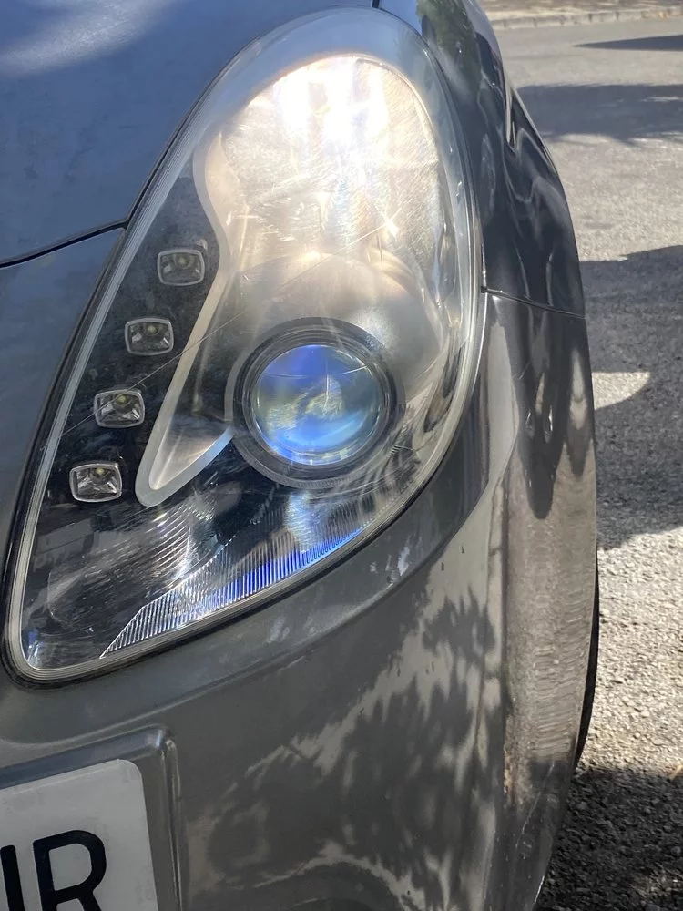

Buenas, aquí tenéis una comparativa Las largas son osram cool intense H1. Las de cruce son leds de AliExpress. Anteriormente también tenía Leda en largas. No paso itv ninguna de las dos. Y otra vez vuelta a las halógenas. He pedido las osram cool blue para las de cruce tmb, a ver q tal quedan. Saludos.
