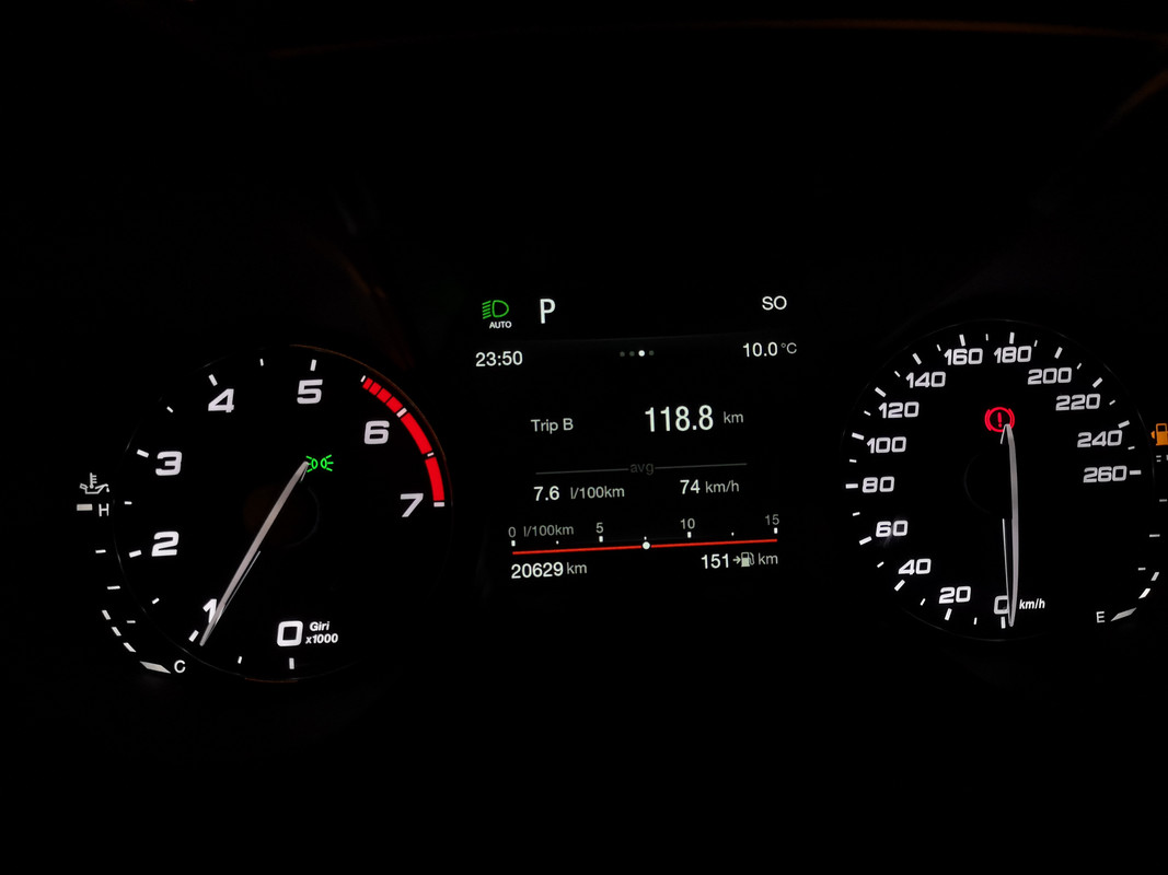

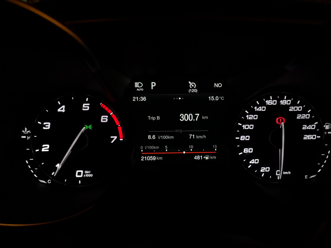

Dejo dos consumos distintos:
1. Subir de Leganés a la Cruz Verde y volver.
2. Subir de Carabanchel a Robledo de Chavela, llegar a Ávila y volver. Bastantes curvitas y modo Dynamic en todo momento
A tener en cuenta que para el trip A tengo hechos unos 60 km más por ciudad que incrementan el consumo. Quedaos con el dato del trip B que es el de la ruta completa.
Joder, pues si has ido alegre, es un consumo cojonudo.
Yo al 180 diesel no lo bajo de 7,4 en mi conducción descuidada del día a día. Tampoco me preocupa ojo, lo veo mas que correcto. el 2.4 JTDm anterior no bajaba de 9.2 :D
