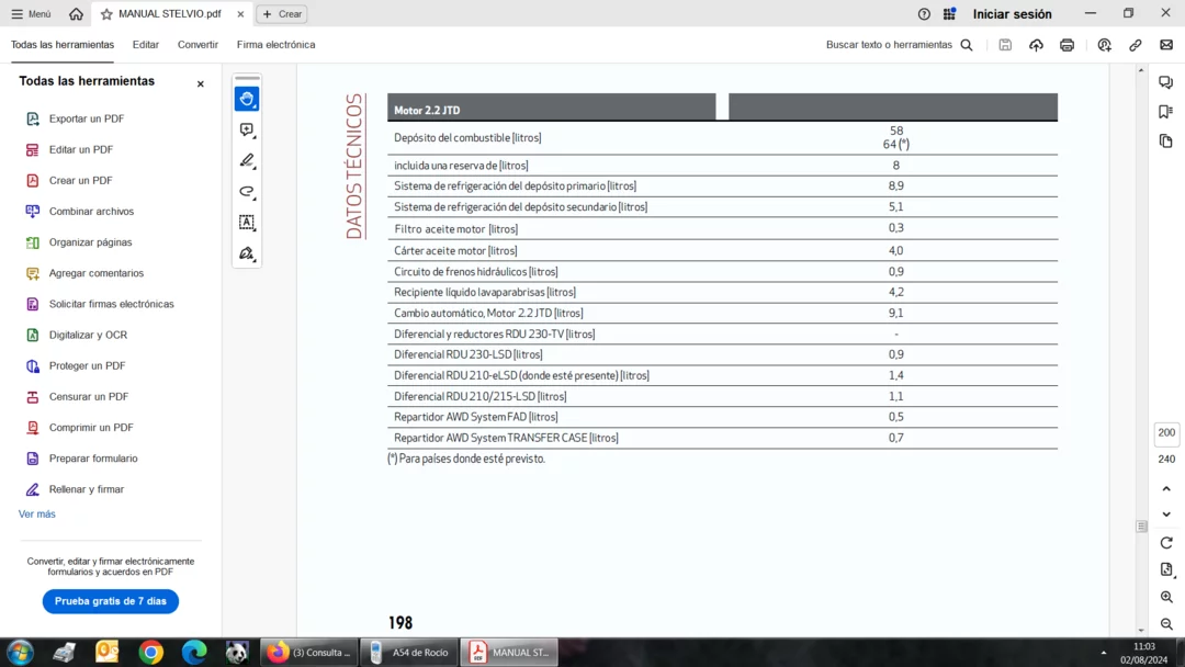

Supongo que estás contando también todo el aceite que tienes que tener acumulado en el conducto entre el turbo y el filtro de aire ,este incluido
Cuento el aceite que le entra en el depósito que son 5 litros, con facturas en la mano del taller en los cambios de aceite de 5l y que el último cambio de aceite se lo hicimos nosotros y apenas un culín se quedó en la garrafa de 5 litros.
Perdón no son 5, son 4.3.
Mi manual además así lo confirma.

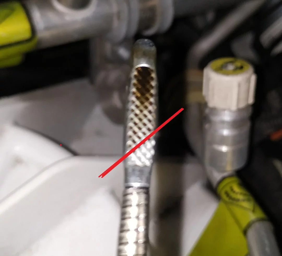

Como en tu caso tienes varilla de medición de aceite , hay que hacer una medición de comprobación para tener el nivel optimo
Esta medición en varilla se realizara con el coche en llano y frio , esto ultimo es muy importante , pasado varias horas de haberlo cogido y asegurándose el poner , una vez realizada la medición ,otra vez bien puesta la varilla en su sitio
A continuación pongo una foto de la medida optima de aceite en varilla

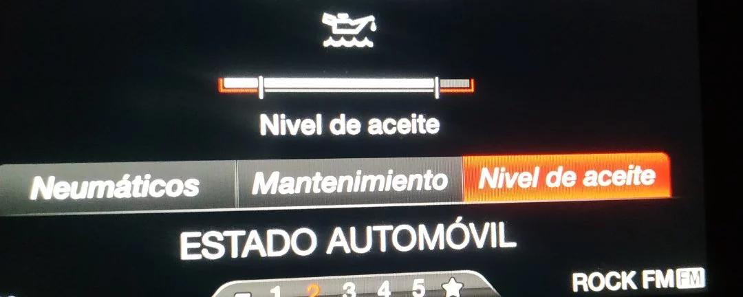

Por otro lado , tenemos la medición en pantalla , tanto la pantalla entre revoluciones y velocidad , como la pantalla lateral
Estas pantallas muestras una medición de la ultima vez que se juntaron los astros para dar las condiciones de restablecer el nivel del aceite , si no se cumplen esas condiciones se podría andar indefinidamente con una medición de aceite errónea o falsa
Y las condiciones para tal medición de actualización son : motor caliente ( por si acaso que este la temperatura de aceite en la mitad , igual no hace falta tanto , pero ahora te explicaré el por que ) esperar mínimo 5 minutos y pulsar botón de arranque sin arrancar solo contacto ( te recomiendo que utilices para verlo mejor sin que se te vaya ,la pantalla grande la lateral ) el por que de antes te lo explico ahora , para esta medición es importante que no baje mucho la temperatura del aceite y si en vez de 5 minutos esperas 8 o 10 sin que se baje mucho la temperatura del aceite te dará la medición buena pues le habrá dado tiempo al aceite a bajar todo al carter y tener la medición real
Este sería el nivel optimo que tendríamos que tener en las pantallas
