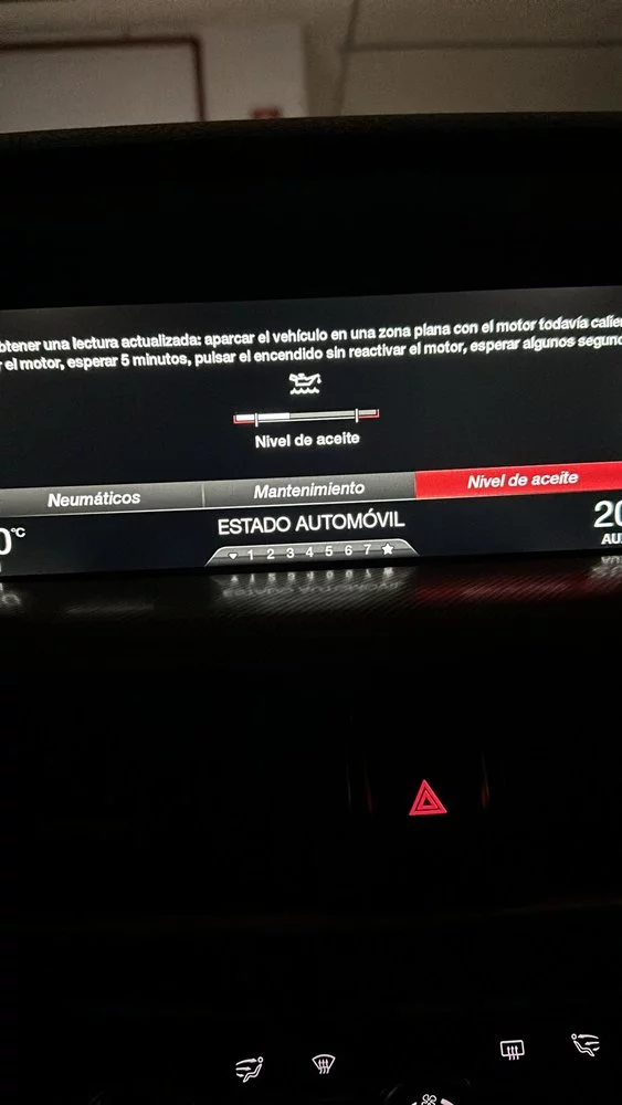

Gracias por todas las respuestas, veréis, si llevo varilla y ahora marca el nivel bien la varilla pero el sensor sigue diciendo que no llevo aceite, ayer sí que me sonó una alarma que no llevaba aceite pero esta mañana fui con él al trabajo y ya no sonó nada, no sé si será el sensor, en la varilla el nivel está bien, supongo que de la varilla si debería fiarme, aceite me consume de siempre entre cambios de aceite y cambio suelo ponerle 1,5-2 litros pero de poco en poco, así no me había pasado nunca

Manda foto de lo que te marca en el salpicadero sobre lo que falta de nivel y su símbolo , manda foto de todo lo que te marca , más pistas que podamos decidir

Si leemos el manual, 4,6L pero mi coche consume unos 0,8 o así cada 9000km y nunca me había marcado sin aceite en el motor, por eso creí que no llevaba nada, por qué saqué la varilla y estaba completamente seca y me asusté por estar a 0 de aceite así que le metí 0,3 que tenía + 1L que compré y seguía marcando 0 así que opté por poner 0,5 más y seguía marcando 0 así que le metí 0,5 y la varilla ya marcaba lleno pero el sensor 0 hasta que esta mañana cuando e bajado para ir al trabajo se reseteo y entonces marcaba aceite rebasado, por eso e preguntado en el foro por qué me asusté, si leo el manual y también sé que mi stelvio tiene un consumo exagerado desde el día que lo compré por eso no me fío de lo que marca, graciad por decirme si leemos el manual riendo, pues si, si lo leo, tú leíste todo el hilo? Por qué lo explicó al principio, espero que el tuyo no tenga ese problema y solo tengas que hacerle las revisiones, perdona que conteste así pero si estuvieses como yo desde 2017 que lo compré con problemas quizás pensarías de otra manera, por cierto los tengo denunciados a falta de juicio,
Envío foto de como estaba
Ahora huele como aceite quemado o algo así, no sé si será por el exceso de aceite que a llevado o por la falta que tenía antes, sin aceite según sensor hizo 4km y con el aceite rebasado otros 4k a sido muy poco pero no sé si lo suficiente como para que se queme algo
