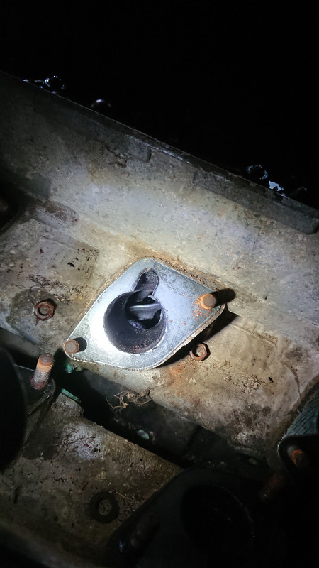

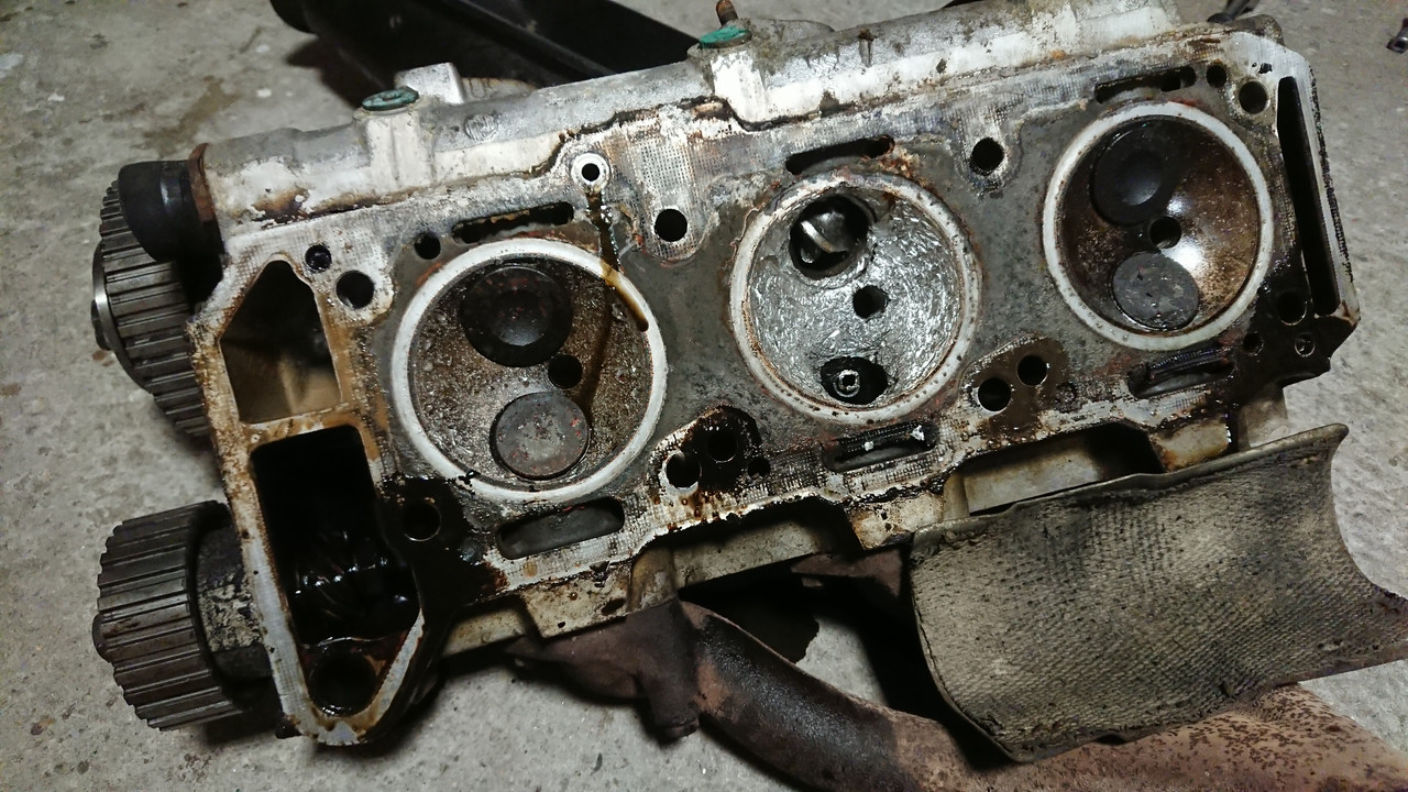

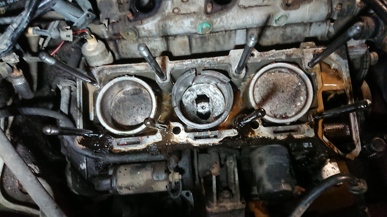

Nunca pensé que jamas publicaría esto.... Llevo unos días que aun no me creo lo que pasó. Ahora mismo me encuentro un poco de bajón pero se que podemos salir de esta. Resulta que el sábado fui con el a dar una vuelta con él y al venir por la autopista a casa como a 110 o 120 de repente me empezó a fallar como si le faltase gasolina y de repente se apagó completamente. Paré como pude en el arcén y cuando voy a ver lo que pasó, resulta que quedara sin agua, en ningún momento me subió la temperatura ni nada. Cuando me fijo bien resulta que estaba perdiendo agua por el tubo de escape, en principio pensé que me había quemado la junta de la culata o había rajado una culata, estaría metiendo en el cilindro agua y saldría así por el escape.
Llamé por la grúa y cuando llegue a casa sobre las 6:30 de la mañana ya me dispuse a desmontar a ver que pasaba. En casa ya me di cuenta que los daños no eran pocos cuando saqué el tapón del cárter y empezó a salir aceite mezclado con agua y también trozos metálicos. Ahí ya sabia que la avería iba a ser mas gorda de lo que creía en un principio.

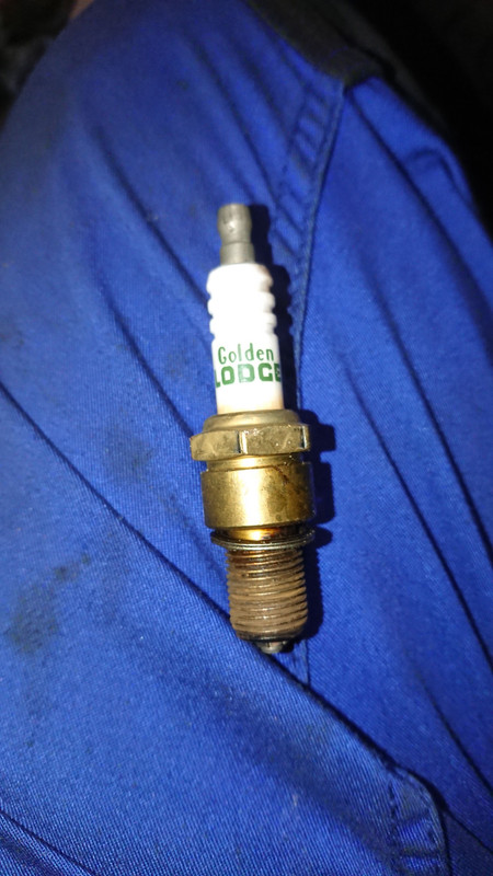

Al desmontar el cárter, había trozos metálicos bastante grandes por todos lados, todas las bielas estaban intactas pero al seguir desmontando por arriba, la bujia del cilindro 2, salia muy dura durante toda la rosca. Al sacarla completamente ya vi los destrozos:
Lo que paso es, lo siguiente, solo en ese cilindro, una válvula rompió y después destrozó todo lo que tenia por delante, bujía, culata, pistón...
A día de hoy sigo sin saber exactamente como pasó eso. ??? :-\ :-\

Por lo que cuentas parece que partió la caña de una válvula y cayó dentro . Lo raro es que machacara tanto la culata como para que se colara el agua
Son motores con años y a veces pasan estas cosas
Hace muchos años vi uno como el tuyo que tenía una válvula clavada de lado en la cabeza del pistón , fue por un pisotón en frío y el tensor hidráulico de la distribución no poder hacer su trabajo con el aceite aún espeso
Yo me olvidaría de ese 2.5 y buscaría un motor 3.0 , o me liaría con alguna locura de montar un 24v.
Suerte
Gracias a todos por los ánimos :). Con respecto a un swap, no me lo planteo, de hecho tengo un 3.0 v6 de 75 cerca de mi casa, lo quiero conservar el 2.5. Los swaps me los guardo para próximos 75... ::) ::)

Hace tiempo que no me paso por el foro, ando bastante liado y hasta ahora andaba bastante perdido con el tema del 75, ya que estuve barajando todas las opciones disponibles para poder reparar la avería. En un principio estuve pensando en coger un motor de desguace o a un particular para poder reparar el mio. Estuve buscando mucho, al final en España encontré 2 que en principio eran de un gtv6, uno de ellos era de un señor que tenia una nave llena de motores de todas las marcas y v6 de alfa tenia 3 pero el que me interesaba solo tenía uno. Al final la opción del motor completo la descarté porque me pedían mucho y porque al final era una tontería coger otro si lo iba a rehacer completo.
La segunda opción fue comprar solamente las culata dañada ya que el resto de piezas podría comprarlas nuevas. Estuve a punto de comprar unas en Estados Unidos pero el coste del transporte y la posible clavada por las aduanas españolas me echó para atrás. Encontré también un despiece de un 2.5 de un alfa 6 en Italia.
Un día hablando con un amigo me comentó la tercera opción, una empresa en Portugal que se dedica a preparación de motores y culatas para coches de competición y que hacían reparaciones de culatas, modificaciones...

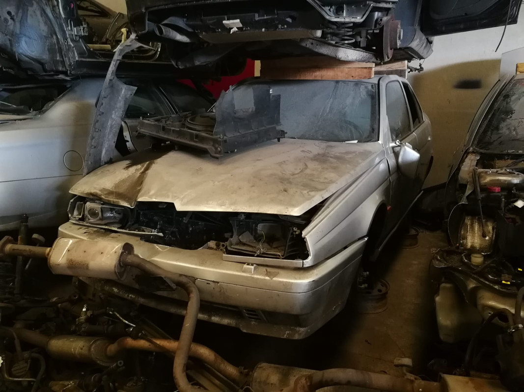

El mismo que me dijo de la empresa para reparar las culatas, me llamo esta semana que estaba en un desguace viendo un 155 y resulta que era v6. Los 155 son 2.5 como el mio, entonces ese mismo día fuimos para allá a desmontar todo nosotros. En un principio si lo desmontaban los del desguace era el motor solo, al final le sacamos motor, cuna, caja de cambios, palieres, amortiguadores, etc. todo prácticamente regalado ( de hecho nos regalaron la defensa delantera)
El 155 tenia 170000km etaba impecable por dentro y por fuera solo tenia un pequeño golpe frontal el coche era suizo.
una foto del susodicho.

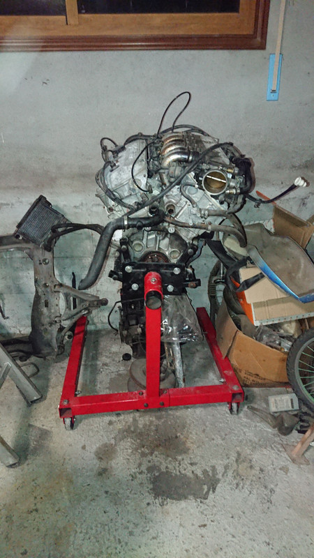

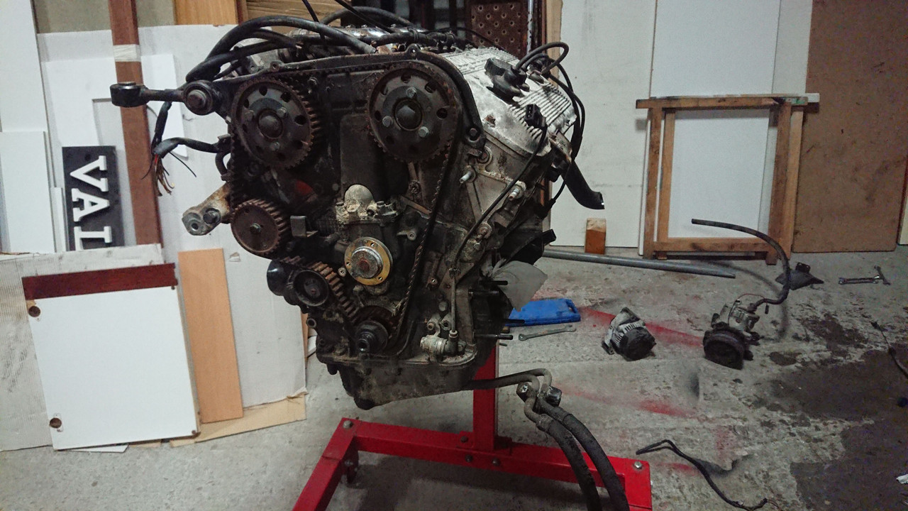

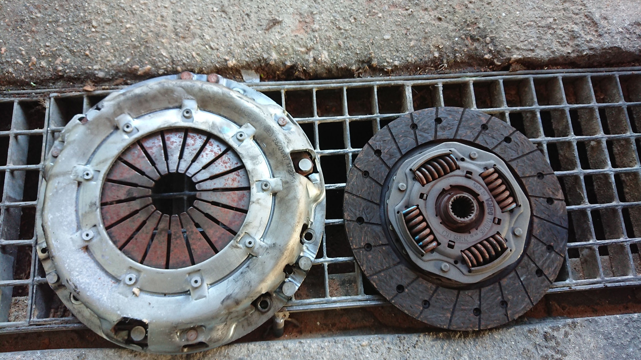

Esta semana estuve desmontando todo lo que no me valía para el 75 y ya monté el nuevo busso encima del soporte de motores. El motor debió ser cuidado siempre ya que cuando empecé a desmontar me encontré con sorpresas muy buenas. Todo en el motor es original, todo indica que siempre fue reparado en concesionario oficial, ya que hasta el filtro de aceite era original, el embrague vino nuevo a estrenar, recien cambiado y como no trajo las famosas golden lodge :love::love:.
Ahora vienen el moton de fotos.
Os voy a dejar en detalle la averia del 75, ya que en este tiempo le desmonté esa culata para ver hasta donde llegaban los daños.
Como se puede apreciar rompió todo lo que vio por delante.
Y aquí alguna fotillo que ya le hice al nuevo motor.
