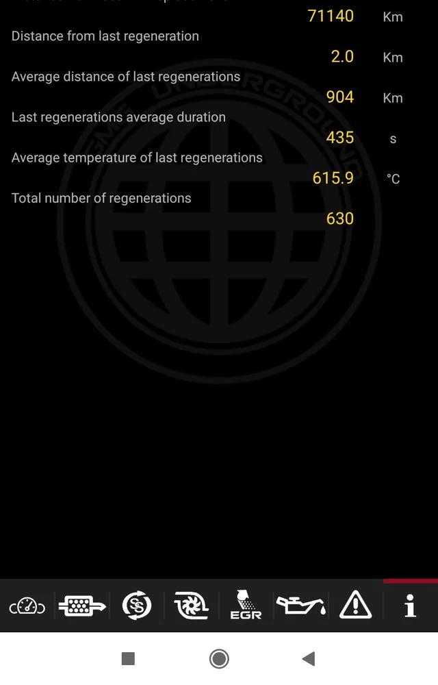

Alguno le ha sacado 904 kilómetros entre regeneración y regeneración? Sorpresa bastante positiva, me ha dado por mirarlo y me he quedado sorprendido.
Ha sido este fin de semana que he hecho un viaje de 480 kilómetros ir y otros 480 volver hoy. Casi todo autovía, excepto un trozo de carretera de 50-60 kilómetros. Velocidad al límite de la vía y luego lo llevo en manual y me gusta llevarlo un poco alegre. También llevo usando desde Marzo un aditivo para el gasoil (hybrogen road) que lo pongo en cada repostaje.

Ese valor al que te refieres falla siempre , no lo tengas en cuenta
La media que tienes entre regeneraciones es los kilómetros del coche y el numero de regeneraciones
Para saber cuantos kilómetros han pasado desde la ultima regeneración tenias que haber apuntado los kilómetros de la regeneración nº 629 menos los recorridos cuando se miro y los kilómetros en esta ultima regeneración la nº630 menos esos 2 kilómetros recorridos , a los de la 630 restas los de la 629 y tienes los kilómetros reales de la ultima regeneración
para que te hagas una idea , en el valor de tus 904 km yo tengo 2920 km (datos mirados hace unos meses que he tenido que rescatar de mi antiguo teléfono machacado )

Ya me parecían mucho kilómetros... Para saber los kilómetros entonces hay que estar atento a la app para saber los que llevas antes de que regenere

Hay que tener guardado el número de regeneración , kilómetros del coche , kilómetros desde que se hizo esa regeneración para restar esto a la próxima regeneración que se realice que como es normal casi seguro que se habrá realizado hace X kilómetros
Más o menos las regeneraciones suelen estar disponibles para realizarse sobre el 85% de obstrucción , para realizarse dicha regeneración la temperatura de aceite tiene que tener por lo menos los cuatro cuadraditos , se pueden alargar desfavorablemente la distancia en kilómetros si se hacen trayectos cortos sin coger temperatura teniendo ya valores para realizarse de saturación lo que incrementaría el % de obstrucción
