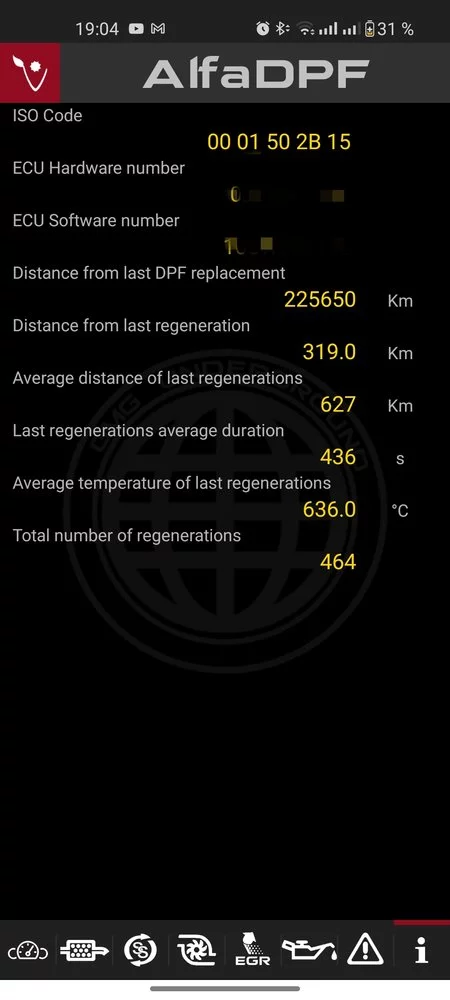

Hola a todos,
Os adjunto una captura de Alfadpf con datos de mi Giulia, ¿sabeis a qué se refiere el dato de distance from last DPF replacement?
y otra cosilla, es posible saber con Alfadpf cuántas regeneraciones fallidas ha habido?

Entiendo que son los km que has hecho desde la ultima vez que se cambió el filtro de particulas, si no lo cambiaste nunca pues será desde que se fabricó. Creo que con AlfaDPF no se pueden ver las fallidas pero con AlfaOBD si. Puedes encontrarlo por el foro para descargar.
Reacciones: Osky76 y Jaarrigu
Te hablo de memoria, creo que si te conectas al motor y le das al icono de la pila y luego a leer estado del sistema te sale un resumen con un montón de info y entre ella creo que venía numero de regeneraciones, con exito, y un largo etc.

Apunte, di reinicias servicio y degradación de aceite tras el mantenimiento las regeneraciones pasan a 0 anuladas, digamos se resetea todo, es un valor que calcula con la degradación de aceite

Hola a todos,
