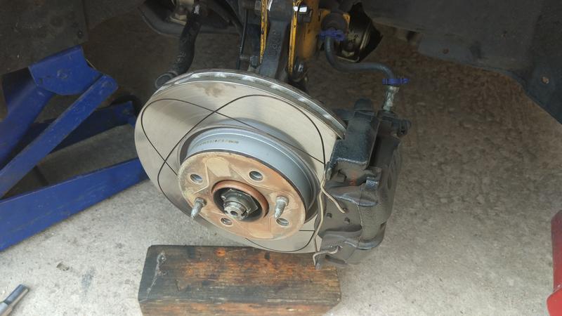

Y hace unos meses volvi a doblar los frenos delanteros, asi que ya fue momento de mejorarlos y compre unos discos Ate Powerdisc y pastillas Ferodo DS2500
Ademas, tambien aproveche la ocasion para hacerle otras cosillas, entre ellas cambiarle la transmision derecha, ya que la homocinetica exterior sonaba un poquito al girar a tope y el fuelle de la interior se rompio ya por viejo, el taco de motor lado cambio, ya que esta un poco flojillo y los tirantes de la barra estabilizadora, que ya estaban bastante castigados..
Aqui ya en proceso de cambiar frenos y transmision..

Despues de rodar los frenos, la diferencia para mi es abismal, hay mayor potencia de frenado y dura mas tiempo. Aunque siguen siendo escasos para las prestaciones y peso del coche si te gusta conducir rapido, ahora hay tienes mucha mas seguridad sobre el pedal del medio ;).

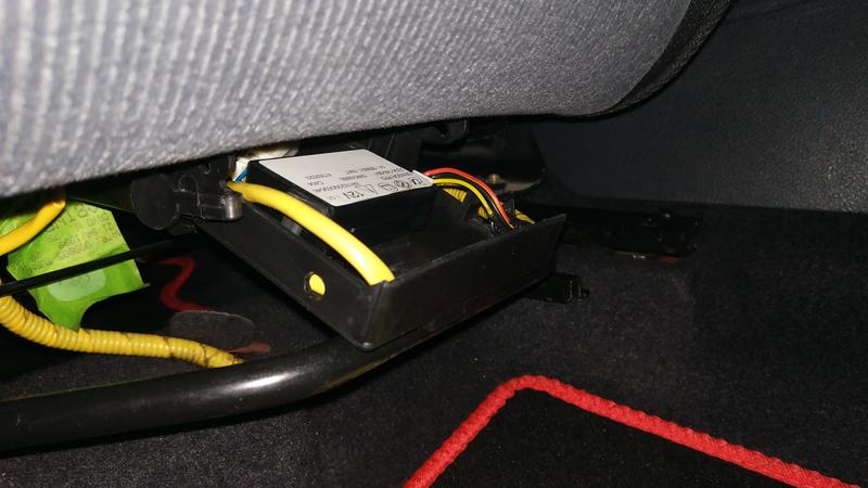

Hace tiempo el sensor de ocupación del acompañante empezó a fallar de nuevo, el cojín que le puse también estaba fallando y ya no tenía ninguno más, así que decidí de ponerle un emulador, el cual sigue garatizando el buen funcionamiento del sistema, sin tener que jugártela con un cojín de desguace o gastarte un dineral en uno nuevo..

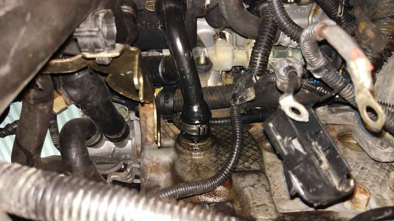

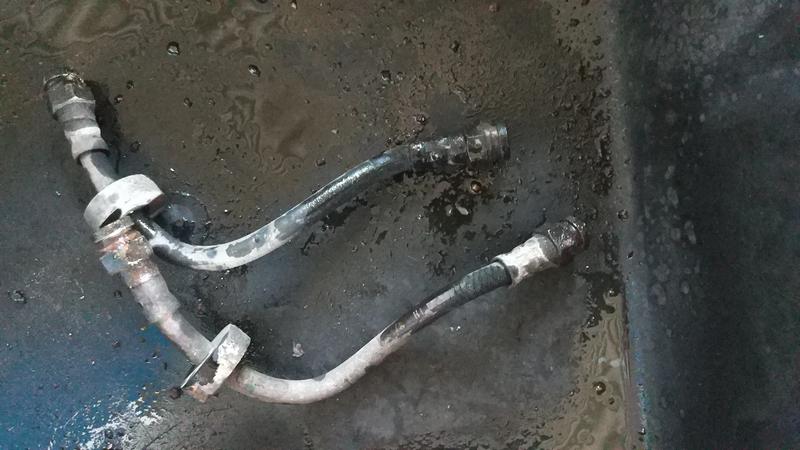

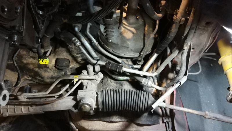

Ahora viene la parte mala y que me tuvo ocupado unas cuantas semanas para poder ir arreglándolo a ratos. Desde que compré el coche, tenía una fuga de aceite entre el cárter y el cambio, típico causado por el retén de cigüeñal, además de las fugas de valvulina por la carcasas del cambio, muy habitual en estos cambios C510. Para rematar, el gas del A/C también duraba muy poco, así que ya estaba en una situación en la que o tomaba cartas en el asunto o lo dejaba como estaba...al final me lié la manta a la cabeza y me lié a buscar las fugas del A/C, tras mucho mirar, salió prácticamente en el peor de los sitios..

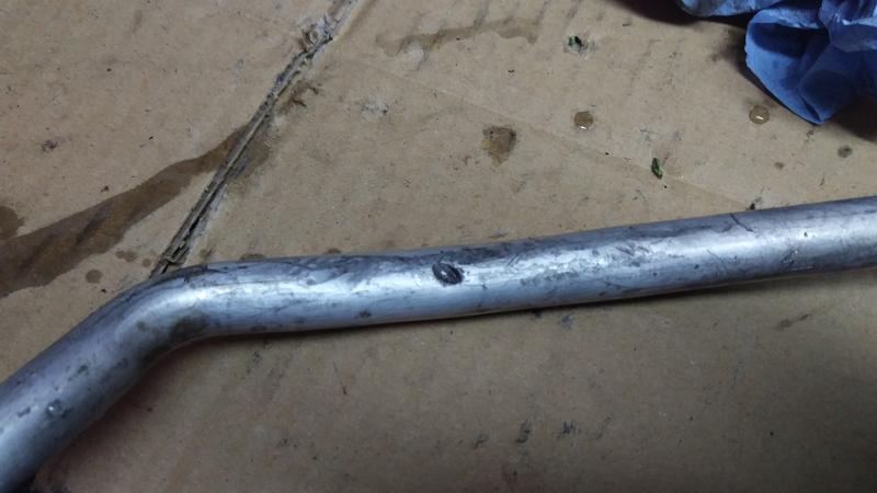

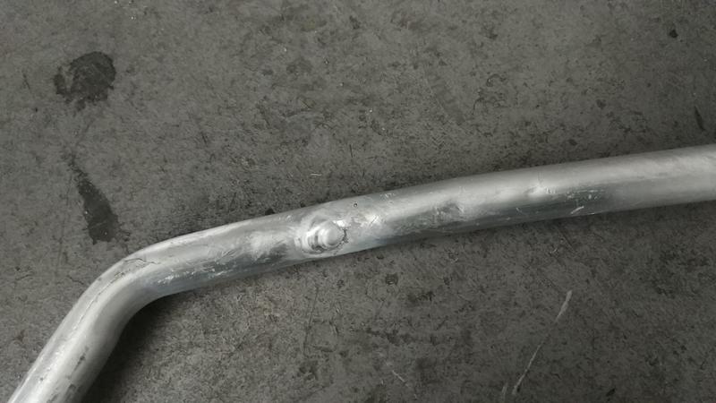

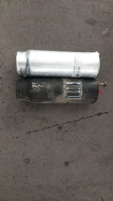

Ese es el tubo de baja presión que viene del evaporador, ahí pasa por debajo del servofreno, entre la cremallera de dirección, asi que es de imaginar que es bastante laborioso de sacar, ya que el cambio molesta un poco.

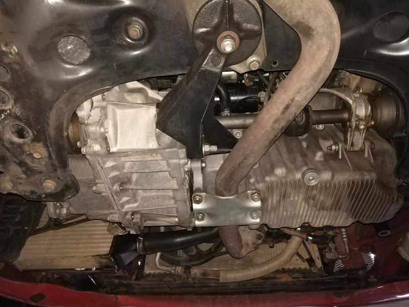

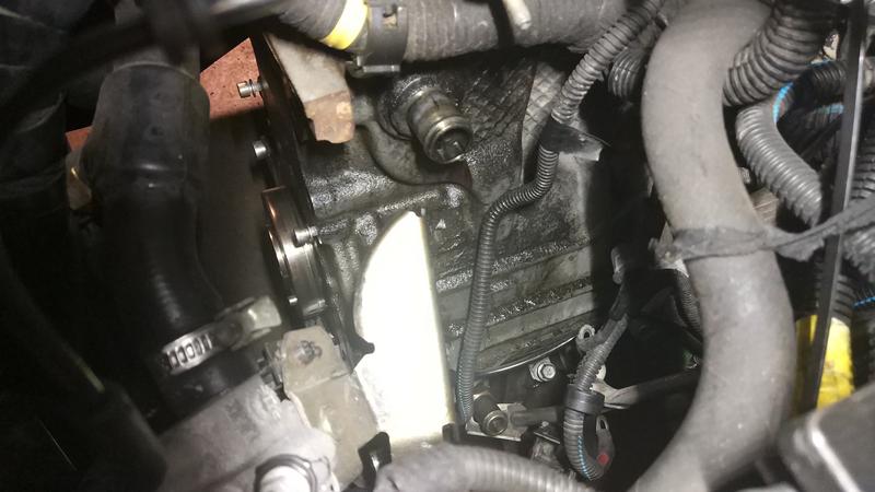

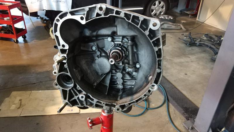

Respecto a la fuga de aceite, tras pensarlo decidí sacar de nuevo el cambio y ver qué estaba pasando, ya que cuando cambié el embrague, cambié el retén de cigüeñal y volví a sellar el cárter, así que me parecía raro que fuese por el cárter ya que puse mucho cuidado en que quedase bien sellado, aparte, por detrás del bloque también había fugas, creo que por uno de los tubos del decantador de gases de aceite motor. Con todo, me puse manos a la obra a a sacar todo, que supone unas cuantas horas de trabajo.

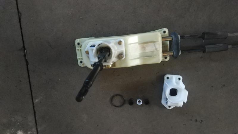

También iba a sacar el túnel central ya que quería reparar el selector del cambio, que crujía al meter 1ª marcha y tenía demasiada holgura.

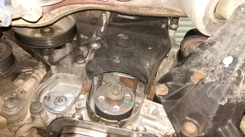

El tiempo disponible no me permitió hacer muchas fotos, pero sí de lo esencial..el cambio y embrague ya fuera, todo sigue en muy buenas condiciones pero un poco salpicado por las fugas.
Con el bimasa fuera, ya se veían las cosas más claras
Según parecía, fugaba por el retén de cigüeñal y por detrás del bloque también fugaba, haciendo que parte del aceite que venía del bloque fuese también hacia el retén del cigüeñal, por lo que en poco tiempo, manchaba bastante. Por el bloque fugaba uno de los tubos del decantador de gases de motor, que estaba durísimo y también rajado antes de donde va la abrazadera.
También ya se veía mejor el tubo de A/C que estaba fugando

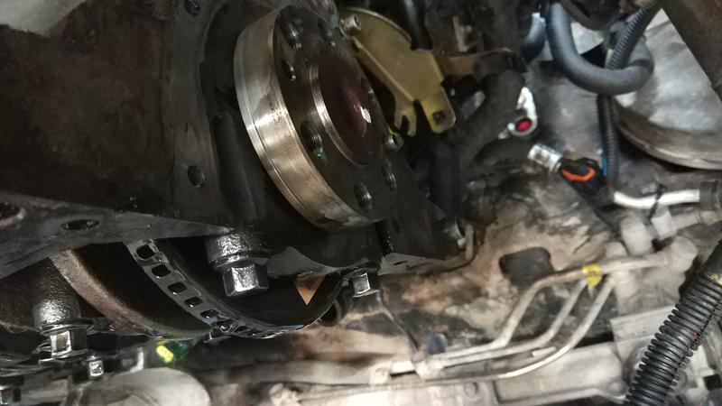

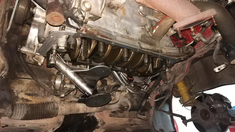

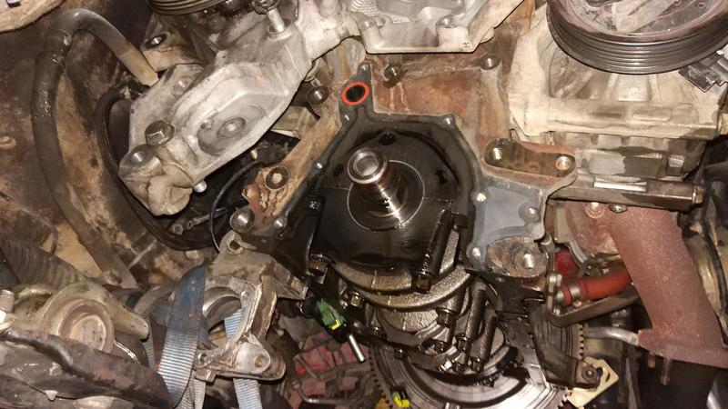

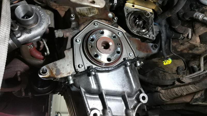

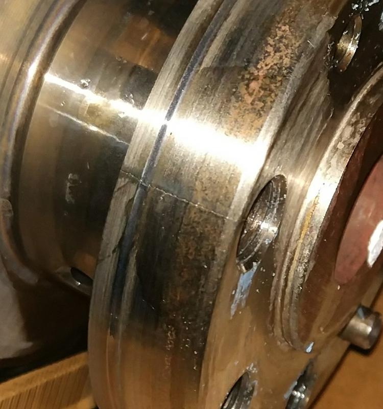

Ya con todo más o menos visto, me quedaba ver por qué tiraba por el retén de cigüeñal si se lo puse nuevo y parecía estar bien centrado, así que saqué el cárter para poder sacar el retén sin problemas.

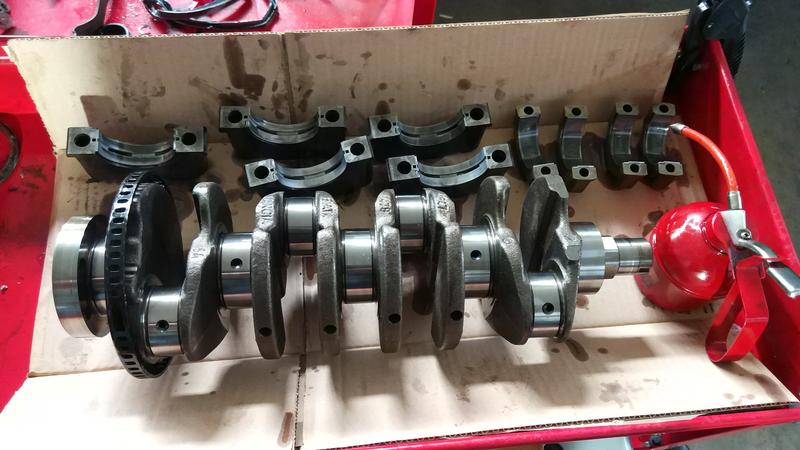

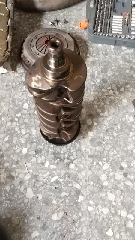

Y ya con el retén fuera le eché un ojo al cigüeñal, más por ver si tenía un golpe y tenía mucho desgaste causado por el labio del retén, cuando me encuentro la sorpresa:oops:
Quizás en la foto no se aprecie y casi que yo tampoco me doy cuenta teniéndolo delante de mi cara, pero el cigüeñal estaba rajado justo en una del las roscas sobre las que atornilla el volante motor, en la parte más débil..por ahí es donde se ha debido de estar colando el aceite desde el principio y seguramente ya estaría así desde que le cambié el embrague y no me di cuenta aquella vez...en fin, es algo muy raro de ver, supongo que es debido a apretar los tornillos excesivamente o que tuvieran exceso de fijador de roscas, que suele venir preaplicado en los tornillos..

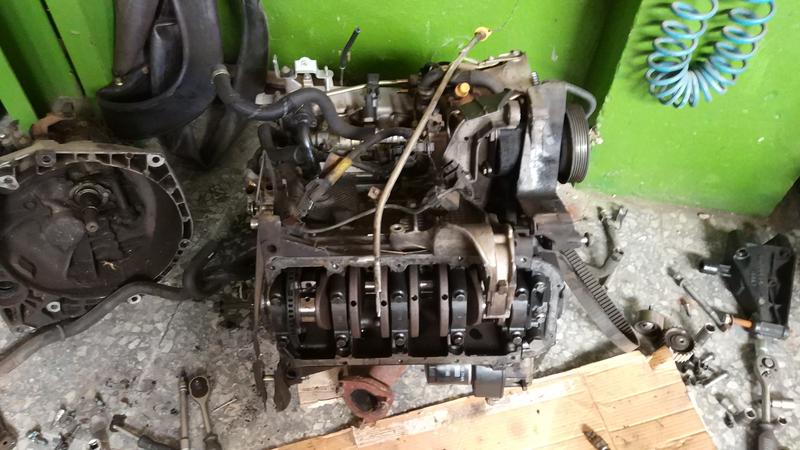

Esto me quedó un poco descolocado, pero por suerte tenía el motor Bravo que tuve antes que este, un Jtd igual, asi que le quité a aquel el cigüeñal y todos los casquillos, para ponérselo a este motor.

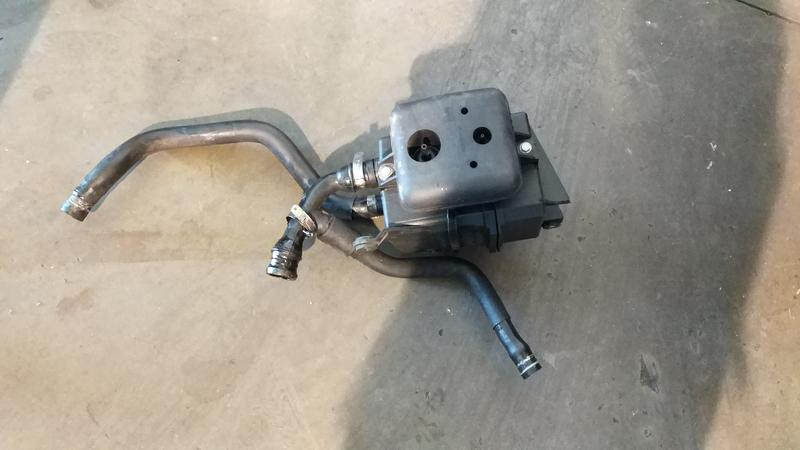

Ya con esa parte solucionada, me lié a sacarle el decantador de gases de aceite para poder sacar el tubo que tocaba cambiar, que lleva su rato pues va un poco entallado..

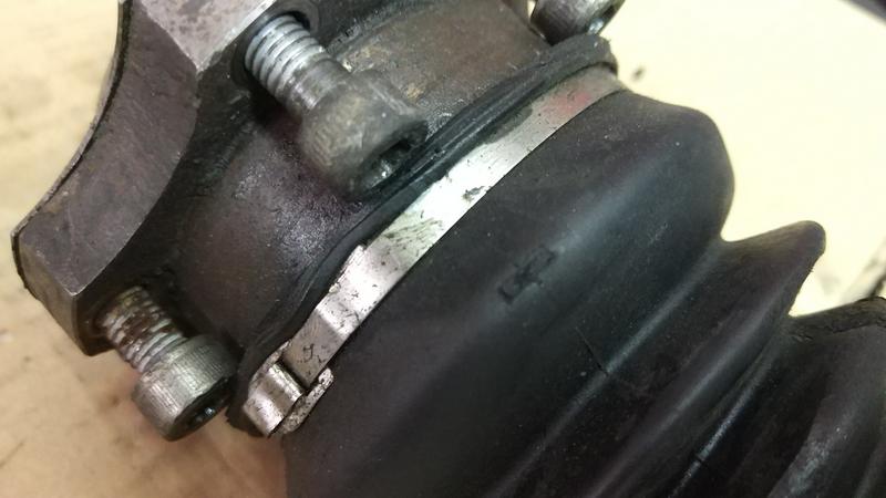

También la transmisión que le puse fugaba grasa, el fuelle de la homocinética interior tenía un mordido y por ahí tiraba un poquito de grasa.

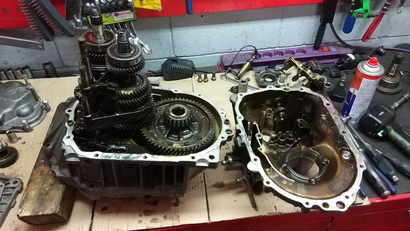

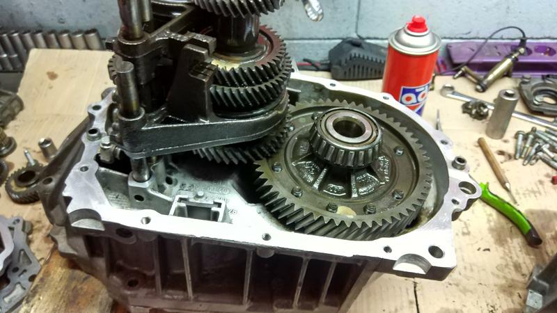

Tambien, ya que quería quitar todas las fugas que tenía, me lié la manta a la cabeza y desmonté el cambio para sellar de nuevo las carcasas con un sellante más adecuado para estos cambios.
Y ya todo fuera
Ahora tocaba limpiar las superficies y, de paso, lavar todas las carcasaspara sacar todas la impurezas que la valvulina no puede sacar
Y tras unas horas después, ya estaba la caja montada:)

Respecto al A/C, saqué los tubos que van hacia el evaporador y comprobé fugas metiéndole presión..uno de ellos ya lo han reparado anteriormente y no fugaba nada, el otro fugaba como un cesto por varias zonas..una de las fugas era de un soporte que le ha estado rozando y lo demás es porque el tubo estaba oxidado y el aluminio estaba poroso..tras muchos intentos conseguimos dejarlo decentemente..
Al selector del cambio también le puse el kit de reparación que constaba de varios casquillos y el soporte del pivote de la palanca de cambios

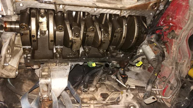

Con todo, ya quedaba "sólo" cambiar el cigüeñal, un trabajo interesante ya quehay que quitar la bomba de aceite y para poder sacarla, molesta el soporte en el que va montado el alternador y la bomba de servodirección, así que manos a la obra
Ya el cigüeñal listo para salir
Y fuera!
Ya con el cigüe fuera, la rotura se podía ver mejor..

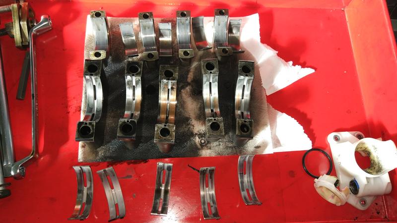

Y había algunos casquillos que estaban ya bastante feos, seguro que alguna vez ha tenido algun problema de falta de lubricación por romper un cárter o vete a imaginar...
Por suerte, aunque el motor donante rozaba los 300.000km, los casquillos en general estaban bastante mejor y además tenían la misma clasificación que los del cigüeñal dañado, así que combiné los pares mejores, estoy seguro que lo agracederá con mejor sonido y con una presión de aceite un poquito más alta. Con eso, ya limpié el cigüeñal a fondo y pulí las muñequillas para volver a montar todo de nuevo..

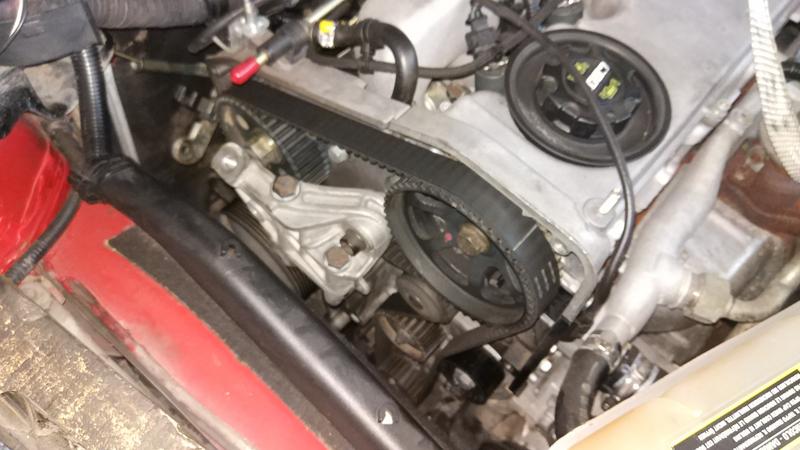

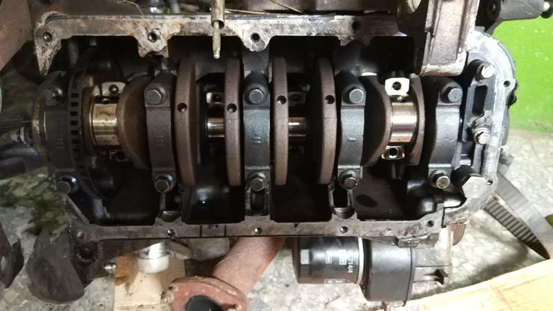

Aquí ya después de unas horas, el cigüeñal montado con bancada y bielas apretadas correctamente, bomba de aceite de nuevo en su sitio, distribución montada y el soporte de alternador también en su sitio

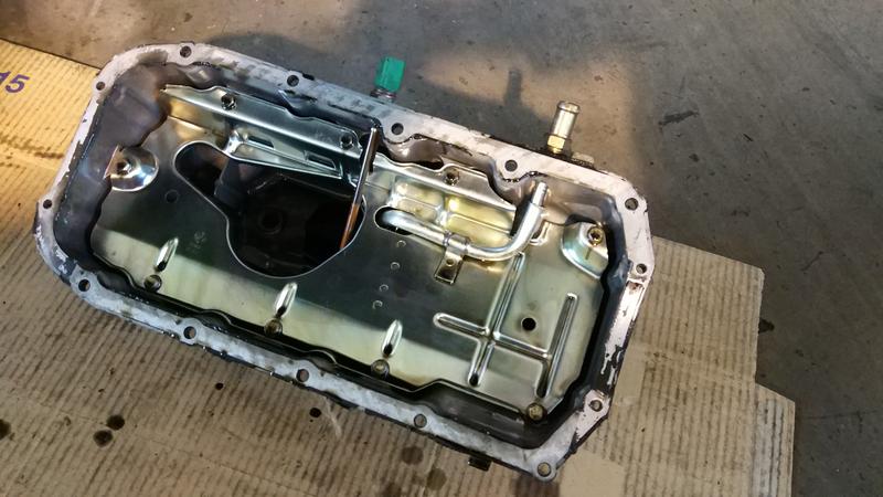

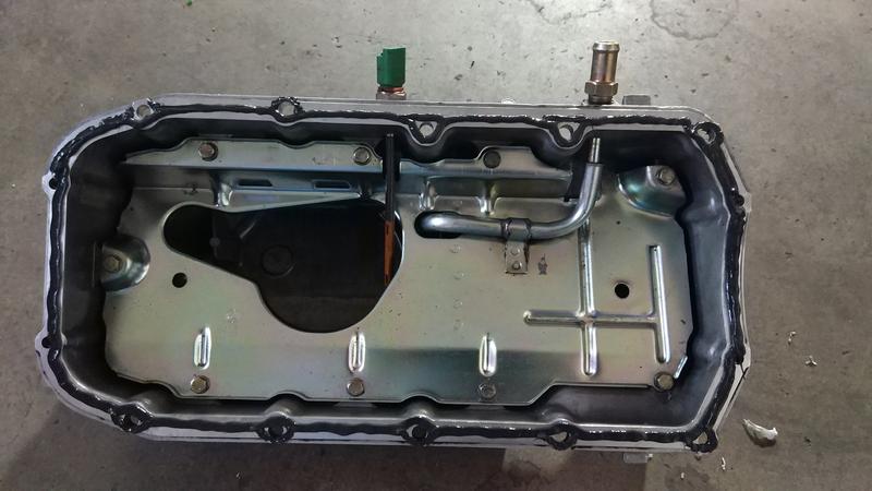

El cárter listo para atornillarlo al bloque. Como forma parte estructural del bloque y cambio y lo estamos montando sin estar el cambio colocado, es recomendable que una vez se atornille al bloque, antes de apretarlo, se alineen los planos de la zona del cárter que contacta con el envolvente del cambio, con el plano del bloque motor con ayuda de una regla; así nos aseguramos que a la hora de montar el cambio, los planos quedan enfrentados y el cambio no tira del cárter al atornillarlo, evitando problemas de sellado del cárter.
El cárter ya montado y listo para recibir el cambio en cuanto montase el decantador de gases con los tubos, alternador...también se pueden ver las tuberías del A/C ya puestas de vuelta en su sitio.

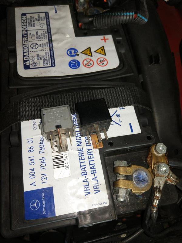

Le tuve que cambiar un rele del calefactor adicional, ya que no funcionaban dos de los tres calentadores que lleva.

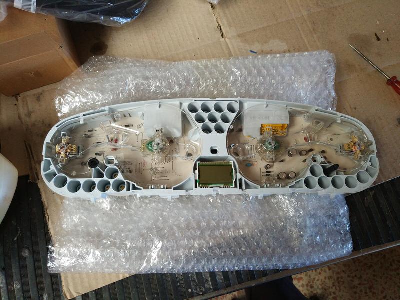

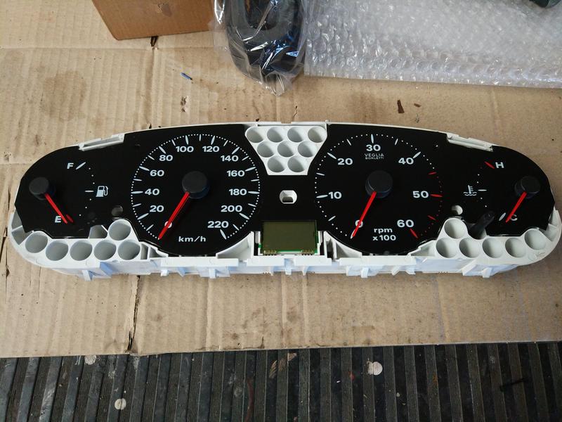

Otra de las cosas que le hice fue desmontar el cuadro de instrumentos, ya que el reloj de temperatura no marcaba con precision..a veces subia un pelo por encima del medio sin motivo aparente. En estos cuadros solia ser un problema conocido, solucionable cambiando el cuadro. No me atraia mucho la idea de cambiar el cuadro y por tanto que no marcase los km que tiene, o tener que adaptar los kilometros del cuadro que pusiese. Con ayuda de otro cuadro, cambie el posicionador de la aguja de temperatura. Ahora ya va de maravilla:D
