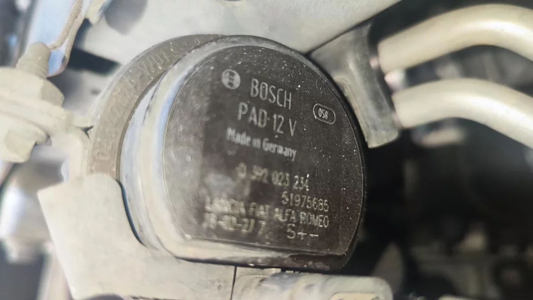

Confirmado tiene 1.
La bomba auxiliar esta la tengo ya localizada que ayer estaba haciendo espeleología en el alfa.
Según el código de serie, esta es Bomba de Agua en autodoc por ejemplo.
