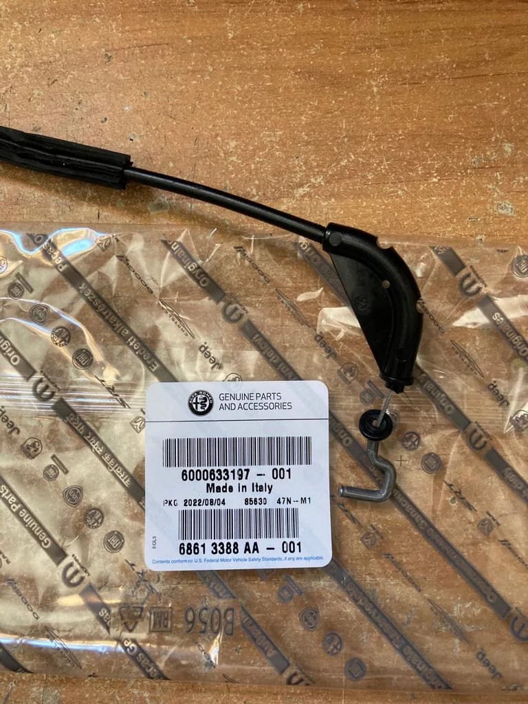

En alguna parte de este hilo se comentaba que el cable de abatir asientos solia salirse del sitio. A mi no solo se me salio sino que partio el codo de plastico. Al reponerlo he visto que efectivamente el diseño deja bastante que desear y ademas se sale con facilidad. Dejo foto de la referencia original del cable por si a alguien le hace falta en un futuro. Saludos
Buenas,
En alguna parte de este hilo se comentaba que el cable de abatir asientos solia salirse del sitio. A mi no solo se me salio sino que partio el codo de plastico. Al reponerlo he visto que efectivamente el diseño deja bastante que desear y ademas se sale con facilidad. Dejo foto de la referencia original del cable por si a alguien le hace falta en un futuro. SaludosVer el archivo adjunto 3114
Dame precio PVP si puedes (para mi fichero de datos)
Gracias.
