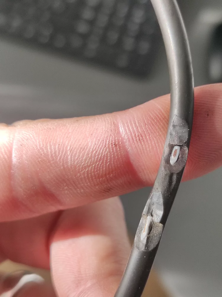

Mira te pongo la foto de uno de mis sensores
Esto no se veía a simple vista y menos al tacto porque la mano no llega, por lo que te digo, lo mejor es desmontar, quitas las placas anti calóricas que son 8 tornillos, y ya con una llave y el utensilio de 9mm que te puse, los sacas fácil.
La ubicación del FAP en el 2.0 es una castaña, además de ser más pequeño, los problemas de calor, de cables pelados y pegados, por el calentamiento en exceso en la zona (el turbo está pegado!!!!) hace que las sondas y los cables sufran, además de regenerar cada mucho menos tiempo que en los 1.9 en condiciones normales (450km vs 750km).
Ok mil gracias, repasaré los contactos, roturas, etc por si acaso

Tienes que pasarle la makina por qué lo ha registrado la ECU y si vas a la ITV te saldrá en histórico... Cambia la sonda que ya expliqué como se cambia y pasale la maquina,
Ten en cuenta al cambiarla revisar los cables de la sonda que suelen dar mucho por donde amargan los pepinos :jujujajajeje:
