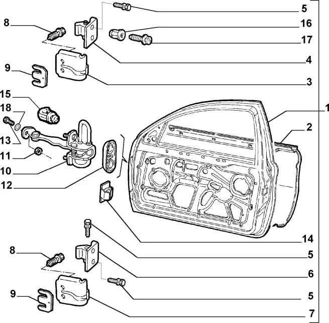

A mi me pasa:
- Las puertas además de sonar se abren saltándose los topes. Con los consiguientes golpes a coches, columnas (pero sin darle golpes, la verdad no se como arreglarlo, supongo que cambiando las bisagras)
- A mi se me ha despegado la goma del marco de las ventallilas de detrás del calor
-Los dichosos silentblocks, que el coche suena que parece que tenga 80 años
para lo de las puertas,comprueba el tirante metalico que hay al medio de la puerta(entre las bisagras)
te pongo una foto,es la pieza num.10
esto es lo que hace q la puerta no se abra de golpe...
    52,1 KB · Visitas: 94
Jordimeco dijo:
esto es lo que hace que la puerta no se abra de golpe...
Gracias por la foto, el caso es que a mi la puerta no se me abre de golpe, si no como a salto y en cada punto donde puedes "parar" la puerta cuando la abres hace un "crack-crack" no se si me explique bien jajaja
si ya se a que te refieres...
mira haber si los tornillos que sujetan en la puerta y los del montante estan bien apretados...quiza esten flojos y tiene juego la pieza
y no me des las gracias...uan imagen vale mas que mil palabras...jejeje
si que te doy las gracias, porque uan, no tenia ni idea de lo que podia ser porque mira que mire veces la puerta eh xD y otra por ayudar con la foto que asi es mucho mas facil de hacerlo :D
