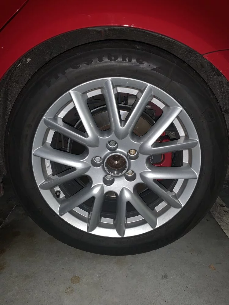

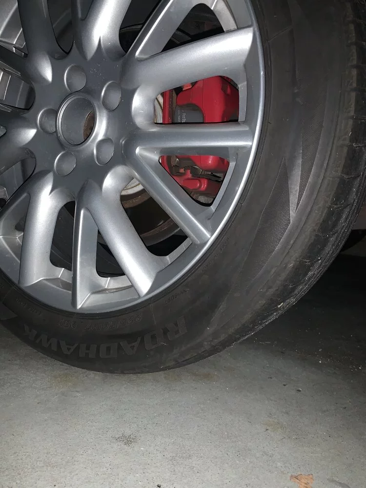

@Dudi ya he mirado las firestone que llevo.
Son unas Roadhawk en medida 225/50 17” 98Y extraload.
Fecha de fabricación 2518 (es decir, mayo de 2018).
Supongo que ese es el problema: son 7 años desde que se fabricaron, y muy allá no creo que estén. Muchas horas almacenadas imagino….
Ya digo, que junto con las Accelera Phi (de las que monté dos juegos pues pensaba que el 1º estaba defectuoso), son las peores y más peligrosas ruedas que he montado: no descarto en estas que el problema Sean sus 7 años. Cosa que no ocurría así en las Accelera que tenían fechas de 1 año cuando las monté.
Bridgestone Potenza, Continental SC4, Uniroyal Rainsport 3, Nexen N8000, Kumho Ecsta ps71, Good Year F1… cualquiera de estas muy por encima
