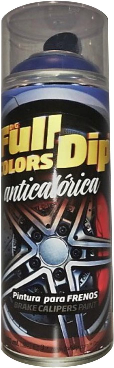

Bueno, pues como las colas de escape de la versión Nero Edizione o en los Ti originales son absurdamente caros:
He decidido pintar los mios. Se podía hacer bien o mejor (desmontando difusor y sacando las colas) y yo lo he hecho "bien" (no me gusta pensar que lo hago mal, pero sí, debería haber desmontado, pero estoy perezoso). Aquí proceso y resultado:

Qué producto has utilizado?
Aunque al ser un embellecedor no creo que esa pieza alcance mucha temperatura, he utilizado una anticalorica negra mate. Cuando lo vea con la luz del día, veré si lo dejo así o más adelante uso una satinada, teniendo esta primera capa de anticalorica negra mate. Lo que está claro es que brillante no, tenía duda entre satinada o mate.
