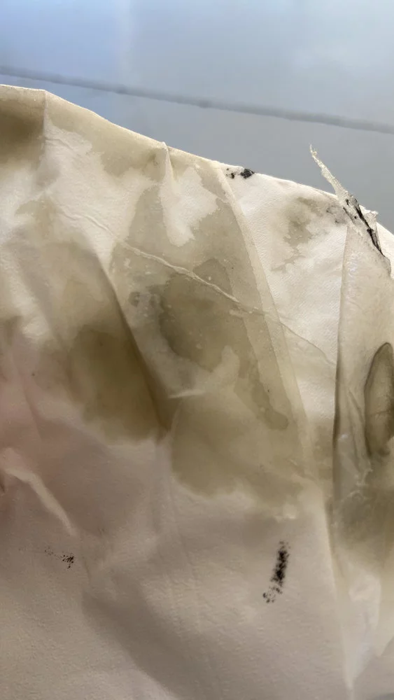

El día que lo estaba cambiando entró un Stelvio conducido por un chico extranjero (se le notaba por el acento) que tenía una avería
Le miraron la caja y el chico me enseñó el aceite de esa caja y con 60.000 km estaba negro tizón...
El mío con 95.000 km pasando un papel por el cárter de la caja.
Pero esto, de por si, no nos dice mucho, lo que sería fundamental, diría que casi vital, es saber porque a ti te sale limpio y al otro negro, ¿es por kilometraje, es por la forma en la que se haya tratado el coche?, porque incluso el trato que se le haya dado al coche tampoco tendría por qué ser el motivo, entiendo que lo que sería determinante debería ser el uso que se le dé a la caja, por ejemplo hacer cambios de marcha a muy altas revoluciones, cambiar de marcha atrás a marcha adelante sin pasar por N o hacerlo sin esperar a que el coche esté parado….., etc.

En mi opinión, no respaldada por pruebas de laboratorio ni por estudios estadísticos, creo que depende de si habitualmente el conductor lleva el selector de modos en D o en N (porque en A no lo lleva nadie, verdad?).
La caja automática lleva unos embragues entre los planetarios, que al desplazar los selectores igualan la velocidad. Si tienen 0.2 segundos, el trabajo de igualar las velocidades es importante, pero relajado.
Si el cambio se haceen 0.07 segundos (datos imventados), el estrés sobre los embragues aumenta y la temperatura del aceite también, lo que añade aún más estrés y brusquedad en los cambios.
En resumen, creo que el aceite puede estar más negro por contener más partículas procedentes de los embragues, debido a conducir habitualmente en modo D y no mirando las vacas precisamente.
