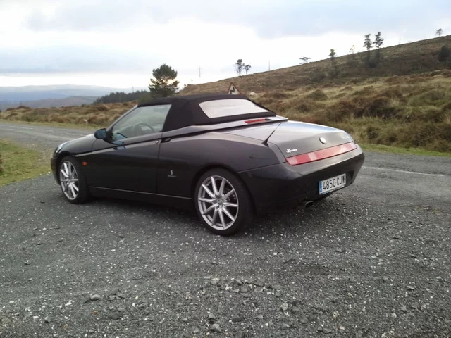

voy a intentar poner alguna foto de mi spider a ver si os gusta,,http://img9.imageshack.us/i/foto0415w.jpg/
a ver si ahora..

Está guapo , qué motor lleva ? y qué ruedas ?
Salut
Lleva las del 159 TI.......pero son en 19 o 18?
Por cierto,con tornillos desplazantes?
De todos modos...espectacular,de verdad

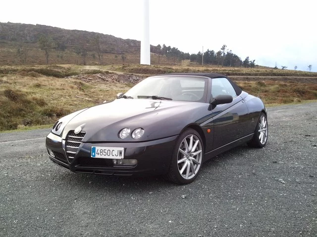

Son de 18" del TI,ademas le he puesto un kit de xenon,muelles HR,bilstein y un filtro de potencia que suena muy bien en altas sin llegar a ser escandaloso.
Ahi va otra..

;D ;D ;D ;D ;D ;D Muy bonito lo tienes si señor!!!!
Que motor lleva?.........
Al mio tengo ganas de ponerle muelles y amortiguadores(por no decir que no tengo pasta jejeje)
marcos dijo:
Que modelo de kit de xenon le pusiste?
Recuerdas el modelo?
Gracias
Has notado algo con el filtro de potencia o es solo sonido?
Es una duda de siempre
Es un JTS 165cv, el kit de xenon no recuerdo la marca la verdad pero creo que me habia salido en 80 euros o algo asi,aunque luego lo instale yo, y el filtro yo creo que por lo general lo que hace es que ganas un pelin en bajos y el altas pierdes, aunque el sistema de admision de este coche tiene bastantes tubos con curvas,una especie de caja de resonancia y un filtro bastante tocho,con lo cual al librarme de todo esto le quito unos kilitos al coche (pocos) y yo tengo la impresion de que respira mejor el motor y de que revoluciona un poquito mejor,puede que sea solo una impresion... Aparte de esto, anteriormente sustitui la rueda de repuesto por un kit de reparacion de pinchazos ganando asi sitio en la maleta y un contrapeso que lleva alojado debajo de la defensa trasera, entre el contrapeso y la rueda unos 30 kilos menos. Ya se que alguno pensara que asi se desconpensa el coche pero a mi me gusta probar las cosas por mi mismo y el coche se ha vuelto un poco mas sobrevirador, pero muy poco, y para mi gusto mucho mas divertido,ademas los kilos que me quito conpensan el paso de 16" a 18".

Si tienes un rato pon una foto del contrapeso ese de atrás que tengo curiosidad
Salut
No tengo fotos del contrapeso pero si me acuerdo le saco una y te la pongo,de todas formas es un cilindro de unos 35cm de largo por 12 o 15 de diametro.

Precioso Marcos.
Sigo con la curiosidad de las llantas. Imagino que son replicas por la tornillería. Yo las estuve mirando. Le quedan muy bien.
Gracias, si que son replicas, estaria bien conseguir unas originales ya que pesan menos y la suspension trabajaria mejor pero no tengo idea de si las hay en 18" y es que no me he molestado en mirar por que estoy seguro de que son bastante mas caras y con el uso que le doy al coche no me merece la pena.
