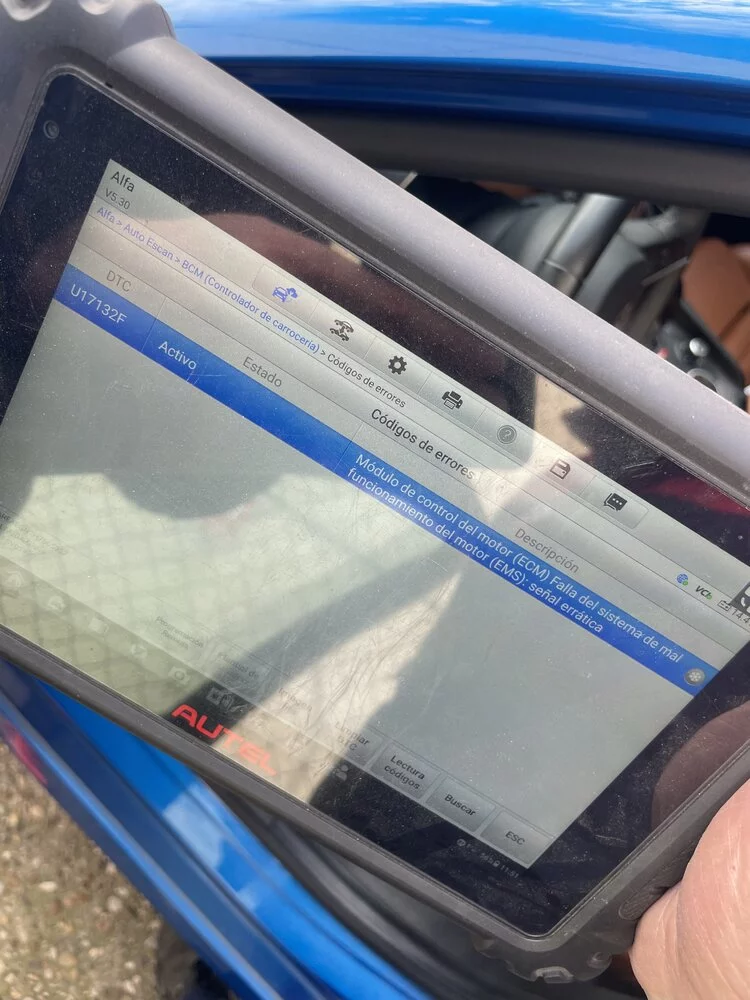

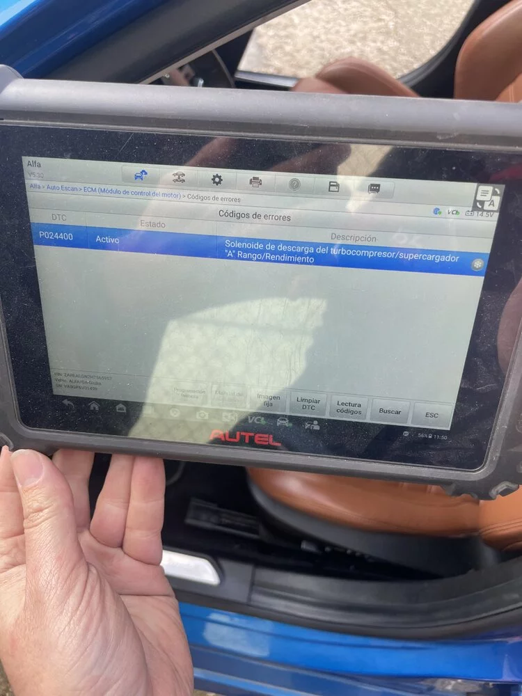

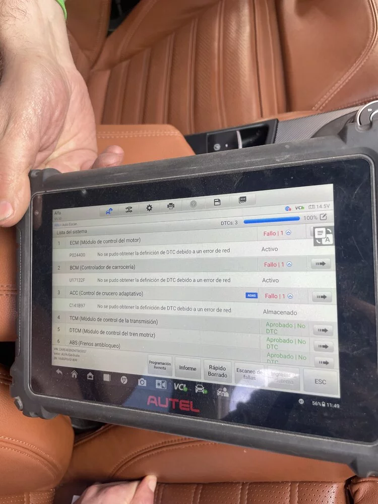

Buenas, tengo un Giulia veloce gasolina de finales del 17 y hace un mes apretándole en carretera con las levas me salió el fallo hacer controlar motor cancelándole el DNA y Start Stop.
Lo dejé pasar y borre los fallos, pero ya la siguiente vez que probé la misma situación me volvió a pasar, lo curioso es que solo me pasa en aceleraciones con las levas llevándole a revoluciones altas.
Os dejo por aquí los fallos que me salen a ver si a alguien más le ha pasado, ya que me parece que va a ser el turbo
