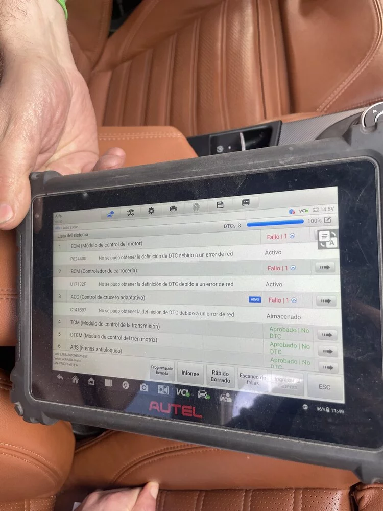

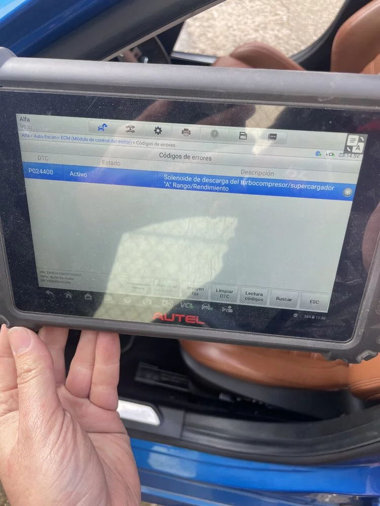

Buenas, tengo un Giulia veloce gasolina de finales del 17 y hace un mes apretándole en carretera con las levas me salió el fallo hacer controlar motor cancelándole el DNA y Start Stop.
Lo dejé pasar y borre los fallos, pero ya la siguiente vez que probé la misma situación me volvió a pasar, lo curioso es que solo me pasa en aceleraciones con las levas llevándole a revoluciones altas.
Os dejo por aquí los fallos que me salen a ver si a alguien más le ha pasado, ya que me parece que va a ser el turbo

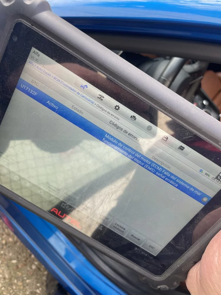

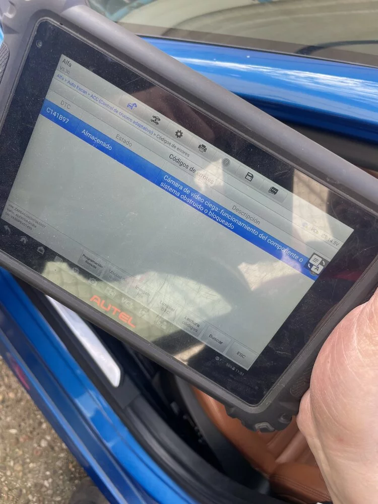

Os dejo por aquí los fallos que me salen a ver si a alguien más le ha pasado, ya que me parece que va a ser el turbo Ver el archivo adjunto 22800Ver el archivo adjunto 22801Ver el archivo adjunto 22802Ver el archivo adjunto 22803

Perdón por no presentarme lo tengo pendiente, en cuanto al turbo lo único que se cambió fue una junta del tubo del enfriador en su momento al estar perdiendo un poco por ahí. No soy taller, pero los fallos me lo leyeron en un taller sin llegar a meterle mano
Pues lo que te dice el compañero, empieza por lo básico, lo más habitual que falla es el relé de la bomba de circulación eléctrica, la propia bomba, o la varilla que coge holgura. Todo está ya comentando en el hilo de problemas, échale un ojo y usa el buscador.

Vale miraré sobre eso, lo que me hace dudar es el tema de que sea en el momento de demandarle más al coche
Precisamente sería lo normal. A mí también me salto en su día dándole caña al coche y cambié el relé y no volvió a pasarme.
Me parece a mi que la válvula de descarga que indica el primer error es la varilla de la wastegate famosa. Revisa con la mano esta varilla que no tenga holgura, no deberías de poder moverla nada:
img_3405-jpeg.170471
La foto es sin la tapa de motor, pero no hace falta quitarla. Normalmente coge holgura alguno de los dos extremos y da ese fallo.
El resto de errores yo los borraba y a ver qué vuelve a salir, no parece nada concreto.

Y la válvula solenoide que indica el propio fallo no suele fallar?
No, pero no "existe" despiece, y ojo con cambiarla... eso ya es para explicar...
El problema es que si se deja el fallo de la varrilla acaba jodiendo el eje de la válvula. Para mi gusto la mejor varilla actualmente es la de alfissimo
