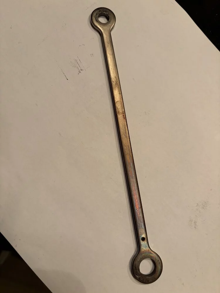

Bueno pues ya he ido a por el coche, actuador cambiado ya que estaba frito y varilla alfissimo instalada. La varilla me parece haberla visto bastante peor a otros compañeros, pero por el color se ve que las calentadas que se ha pegado son buenas.
Ya le he salido a probar y ya no hay ningún tipo de fallo en esos acelerones como antes.

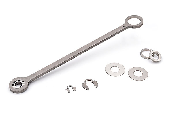

A raíz del tema este de la varilla he llegado a este hilo. Casi me convence más la varilla de Centerline, lleva rodamientos en vez de un cojinete de latón.
Aunque el "problema" de ambas es el envío desde EEUU, una pasada, y luego aduanas.

Pues así a simple vista sin tener mucha idea, me parece mejor una varilla de un material como es el latón más blando sin que desgaste el propio actuador que unos rodamientos instalados en algo que vibra y no gira.
No se si rodamientos en algo que no es para el propio giro se suelen utilizar normalmente en Automocion, ni idea.
De todas formas seguro que las dos varillas sirven pero yo creo que mejor una que la gente la haya hecho kilómetros y esté comprobada.

Rodamientos , junto a polvo y temperatura extrema no suele ser buena idea...
La primera vez que coja temperatura se queda sin lubricación, el resto ya poco a poco
Reacciones: Rambito
¿Y lubricar la serie como lo ves?
Pues.... no lo veo, realmente lubricar es para que no se agarre. En este caso el problema son las vibraciones...entonces poco va a hacer, y si pones grasa entraremos en que las de temperatura son espesas, en frío se vuelven duras, cogen suciedad con lo que requiere mantenimiento.........

El problema de esta varilla es que lleva sin stock prácticamente 3 meses, contacté con ellos hace un tiempo y me dijeron que tenían prevista una remesa nueva pero que no me podían dar fecha de reposición de stock osea que tocará esperar. Referente a lo que dicen los compañeros sobre que es mejor si una varilla tipo latón o esta de centerline pues no sabría decir la verdad. Por foros de EEUU dicen que al montar la varilla de centerline que incluso notan mejor respuesta del acelerador y centerline ofrece garantía de por vida tanto en varilla como rodamientos si no me equivoco por lo que supongo que debe estar probada y reprobada pero no sé. Yo la verdad tenía pensado montar la de centerline cuándo repongan stock.
