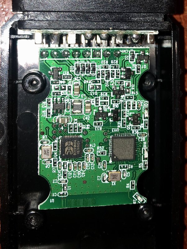

hola, alguno tiene esta placa y sabe cual es la resistencia que hay que quitar??
gracias!
Enviado desde mi POCOPHONE F1 mediante Tapatalk
Hola amigo Ya sabes q resistencia quitar tengo una placa parecida a la tuya pero a la mía le faltan componentes que la tuya tiene aun así conecta solo me falta quitar la resistencia un saludo
Estoy con el móvil y no consigo verlo con claridad. Aunque estoy casi seguro de que es la que te indico
La famosa resistencia siempre une dos patas del zócalo de 8 patas. Y la que te indico las une.

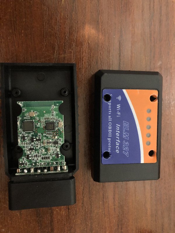

Hola, este año empezaré a hacer los cambios de aceite y filtros yo a mí Julieta, y acabo de encontrarme con este hilo que me vendría bien para resetear el mantenimiento.
Tengo este ELM327 que no sé si sirve ya que no tiene el chip ese de 8 patas :nosure:.
Leo de quitar la resistencia R04, no sé si en mi caso será la R4, os dejo foto donde se ve mejor por si me podría ayudar. Gracias!
