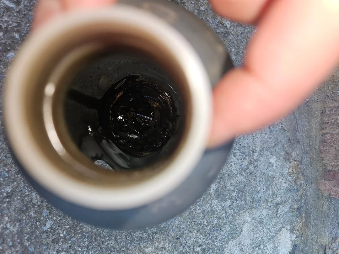

Buenas, pues después de un porron de km circulando con la salida de gases del motor a una botella, podéis ver las fotos mas abajo de como quedó la botella donde había condenado la salida, he de decir que tras sacar la tobera de admision el turbo y el filtro impecable, (el turbo una leve película de aceite , como es normal), pero en la botella , aunque se vea ennegrecida hay muy poco aceite en el interior y no he observado película de aceite depositada en otro sitio del motor.
Como sospechaba que el anterior filtro decantador restringia mucho el paso de gases, y igual ese era el problema, hace un par de semanas le instale otro modelo también de chinolandia pero algo más grande y he de decir que en este no detecto restricción de la salida de gases, os dejo link por si alguien está interesado y las fotos de como se ve instalado.
Por ahora estoy contento con el resultado, veo algo de aceite en el fondo del depósito de decantador y aun no veo nada donde la tobera de admision ni en el filtro, lo seguiré observando, y en un futuro o próximo cambio de aceite 2 meses aprox pondré resultados.

Yo acabo de instalarle hoy un decantador porque me tiene el coche el radiador del intercooler con mucho aceite por dentro. A qué te refieres con que el decantador te restringía mucho la salida de gases?
Buenas, pues depende de la sección interna del decantador y del tipo de sistema de filtrado que utilice , pues restringe más o menos la salida de gases del motor, yo este último decantador que le puse es de sección interna de 18mm, similar de seccion al tubo de origen, y el filtro interno que trae apenas restringe, sospecho que esa restriccion de salida de gases por querer eliminar esos vapores con aceite podría afectar a que estos quieran salir con mayor facilidad por otros puntos sensibles , como por ejemplo los rodamientos del turbo, pero como he dicho aún estoy probando, y me gustaría dar un tiempo a este último decantador , para saber si funciona o estoy tirando el dinero.
Muchas gracias por tu aclaración. Yo lo he instalado y también tengo que hacer pruebas. El mío es de menor sección y filtra bastante así que observaré eso que comentas

Buenas, pues aunque aún le faltaban 6000km o 30 días para el mantenimiento aprovechando , que ayer me dio aviso de nivel de aceite bajo, hoy le hice mantenimiento, cambio aceite y filtros.
-Lo primero decir que a pesar de todo lo hecho sigue manchando el filtro de aire, menos que antes , pero sigue...
- Del decantador saque algo de aceite, poca cosa... por lo que algo quita de los gases del motor, pero me temo que el problema viene por el turbo.
- Mi giulia 2.2 190cv de 2019 , con 139.000km va bien , suena bien, no hace ruidos raros el turbo ni nada, a pesar de ello sospecho que el aceite sale por ahí, y otro tanto que seguramente se vaya por el otro lado (escape).
Siguiendo recomendaciones de compañeros del foro le he echado 3,6L de Ravenol VSW 0W30.
Hasta la fecha le he hechado selenia o motul 0w20.
Aproveche a cambiar todos los filtros, aceite, Aire, gasóleo, habitáculo. Limpieza tobera admisión y sensor MAF. limpiafrenos para la tobera e importante (liquido específico para maf).
Conclusion : al menos que el 0w30 sea lo suficiente denso para que no fugue, me da que me va a tocar limpieza de tobera de admisión y sensor MAF cada 6meses aprox. El decantador por ahora se lo dejo que parece que algo quita, aunque sea poco.
