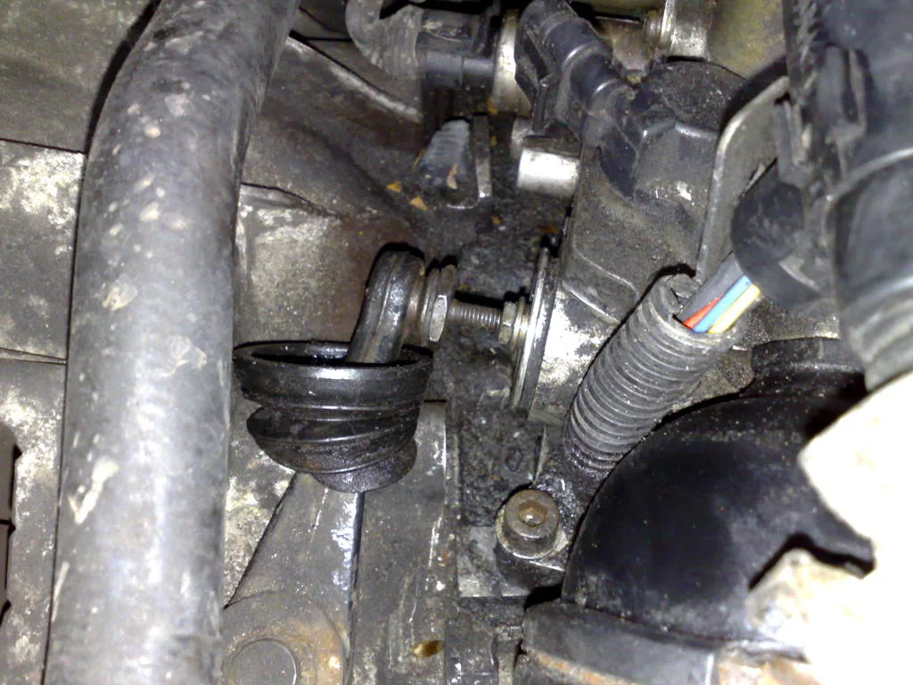

Una pregunta, ¿se puede recalibrar la aproximacion del embrague para que de los 28mm en un 2.0 TS selespeed, con el FIATECUSCAN, y el cable adecuado o hay que hacerlo fisicamente moviendo la rosca del punzon?
Es que he leido que solo se hacer con el ordenador en los GTA.
Uploaded with ImageShack.us

dalezapatilla dijo:
Ni idea....
Hay que hacerlo manualmente y mirando los datos que te da en el fiatecuscan hasta que llege entre 28 y 28.5 mm segun manual.
Aunque segun otro manual de alguien que controla el lo ha dejado en 26.5 mm y le hace la regulacion automatica con el examiner o fiatecuscan y la conduccion es mas deportiva. El problema es saber cual es el valor en el fiatecuscan, vamos que para saberlo hay que mover le tuerca para ver que valor modificamos, a si que el primero que lo haga a ver si dice cual es. ;)
Esto no vale para los GTA
lc147 dijo:
¿Me puedes decir de donde has sacado el manual para dejar la regulacion en 26.5 mm?
Es un documento de un mecanico de alemania, es una copia del manual con algunos aportes de el (opiniones y demas, poco mas)
