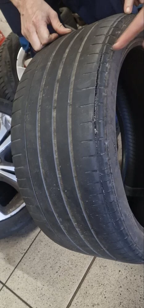

¿Alguien de Granada que me pueda decir dónde llevar mi giulia 2021 para que le miren el equilibrado etc de ruedas? Me dio miedo al ver la raja en el interior del neumático trasero...me dijo el del taller que suelen venir estos coches con fallos en el equilibrado
Come bien las ruedas? Si la respuesta es sí, no lo toques...
Ya estamos con que “la abuela fuma”, con los poquísimos Giulias que se han vendido y ya hay un taller que sabe que tienen fama de ir mal de equilibrados, la verdad es que, en mi opinión son cosas de “cuñaos” y de barra de bar, yo no haría caso.
En cualquier caso, y por no equivocarnos, lo que quieres es mirar el “equilibrado”, no la “alineación”, si es así, el equilibrado es algo muy simple de hacer, y de dejarlo perfecto, hay varios síntomas para saber si están mal equilibradas, y se nota en las vibraciones en el volante, que normalmente coinciden an vibración a unos 60 Km/h, si son las delanteras, o si está vibración se produce a los 120, y en ese caso son las traseras las mal equilibradas.
Si no lo tienes claro, lo llevaría a equilibrar, te lo harán en un rato y resuelto, así te quitas las dudas de que estén mal, eso si, busca un buen taller, de los que solo se dedican a cambiar neumáticos, no todos los talleres tiene una buena máquina de equilibrar.
Bueno, era un taller de neumáticos y me dijeron eso, ni dudo ni me lo creo a pies juntillas. Era un taller de Francia, dónde sí que es verdad que vi bastantes más giulias que aquí en España. Pienso que debe ser la alineación, mira cómo quedó el neumático...
Pues los testigos parece que los ha comido igual dentro y fuera... Ahí ha pasado algo más que un mal equilibrado/alineado... Ni toques el alineado, monta neumáticos nuevos y vete observándolos.
Reacciones: JFRYUN y Granalfalfa
Bueno, era un taller de neumáticos y me dijeron eso, ni dudo ni me lo creo a pies juntillas. Era un taller de Francia, dónde sí que es verdad que vi bastantes más giulias que aquí en España. Pienso que debe ser la alineación, mira cómo quedó el neumático...Ver el archivo adjunto 9021
Sí es un coche que come las delanteras más por dentro, si le das caña pasa. Eso no es que pise mal, pisa justo como tiene que pisar.
