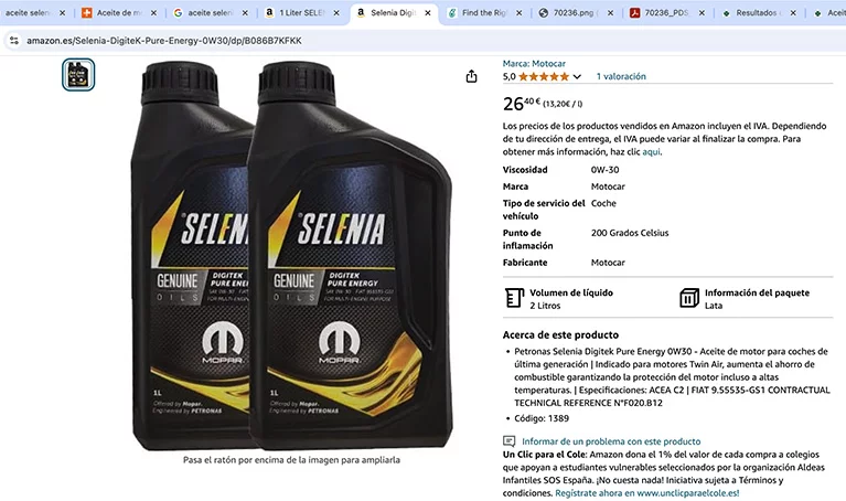

El aceite está caro, ronda los 50€ la de 2L :LOL:, pero en págs. habituales de venta de lubricantes (Ejem. Lubricantes.com) no tienen stock desde hace algún tiempo. En Amazon me sale la lata metálica y la botella de plástico.
En Amazon encontré una pág. con las especificaciones correctas y que pone 26€ dos litros que puede que sea una error porque salen dos aunque al lado pone a 13€ litro, que me parece muy barato.
Ese es el que compré yo, vendido por un vendedor alemán a través de amazon, no es un error, el truco está en que te van a cobrar 13 eurazos de gastos de envío...pero aún así, no lo he encontrado más barato en españa.
