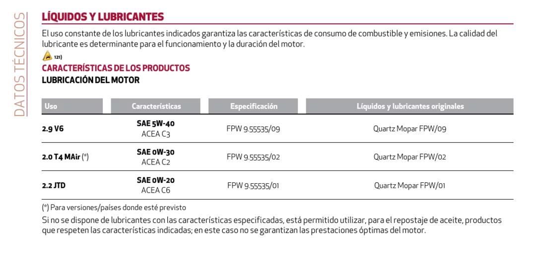

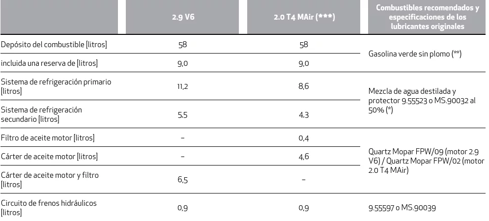

En el ultimo manual del Giulia ya aparece el Total, así que en la próxima revisión pondrán Total casi con total seguridad.
Ostras, esto no lo había visto. No sé a vosotros, pero a mi me da un poco de pánico que si han desarrollado el motor para funcionar con el Selenia, ahora nos lo cambien al Total.
Por lo visto son aceites específicos para estas referencias, así que quizás sean idénticos al Selenia, pero no me da nada de confianza meterle otras marcas que no sean lo que especifican al principio...
Reacciones: Guber
Cumpliendo especificaciones, no hay problema. Este aceite ya existía con la especificacion 955535-gs1, le harán un cambio de etiqueta para los del canal oficial y listo.
Esto es como el aceite de oliva virgen extra, para cumplir lo de extra, tiene sus parámetros, y una vez en la tostada, todos sientan bien.
